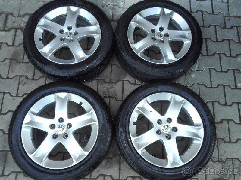

Berlingo1.2 Odesláno 11. prosinec 2019 Odesláno 11. prosinec 2019 Ahoj lidi, nepřemýšlel někdo koupit na léto jeté ALU kola ? Našel jsem inzerát na jeté originály R17 s Peugeota 407 7x17, 5x108, ET48 Bude to na Riftera pasovat? Slušelo by to? Citovat
petrkaspi Odesláno 11. prosinec 2019 Odesláno 11. prosinec 2019 (upraveno) Pasovat asi budou , ale budou o 4mm utopené a to nebude vypadat moc hezky........ Disky na Riftera musí mít ET 44 Upraveno 11. prosinec 2019 uživatelem petrkaspi Citovat

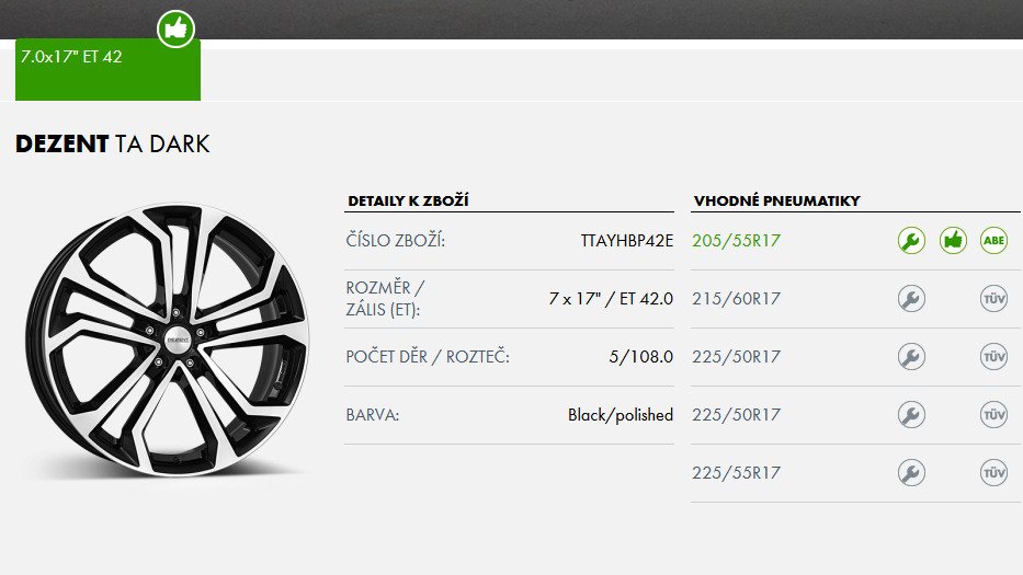

petrkaspi Odesláno 4. únor 2020 Odesláno 4. únor 2020 Já mám objednané tyto....cena cca 12tis. za celou sadu v 17". Mají homologaci a certifikát pro dané vozidlo..... Citovat
pegas27 Odesláno 4. únor 2020 Odesláno 4. únor 2020 ale psal jsi ,že na riftra musí mít et 44 Citovat
petrkaspi Odesláno 4. únor 2020 Odesláno 4. únor 2020 Tyto mají ET 42.....což jsou 2mm . Místo na ty 2mm navíc tam je....a jsou pro tento typ vozu homologovane. A rozdíl 10tis. je docela mazec oproti origo diskům...... Citovat

Fangluin Odesláno 10. únor 2020 Odesláno 10. únor 2020 Já bral taky Dezent TA na zimu, taky psali že mají homologaci na 5008 a po zakoupení jsem se v příloze k typovému listu dočetl, že pro můj motor ne. Nakonec jsem to nějak protlačil. Citovat
