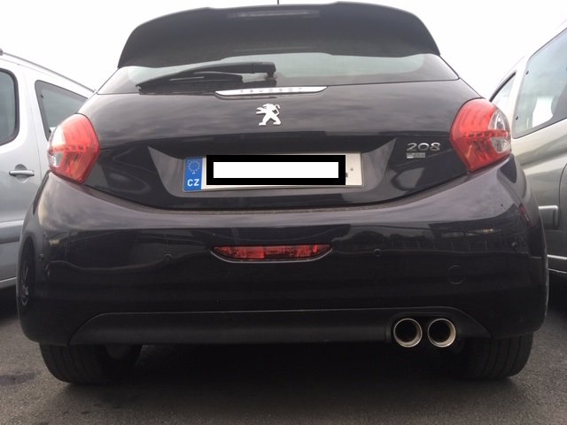

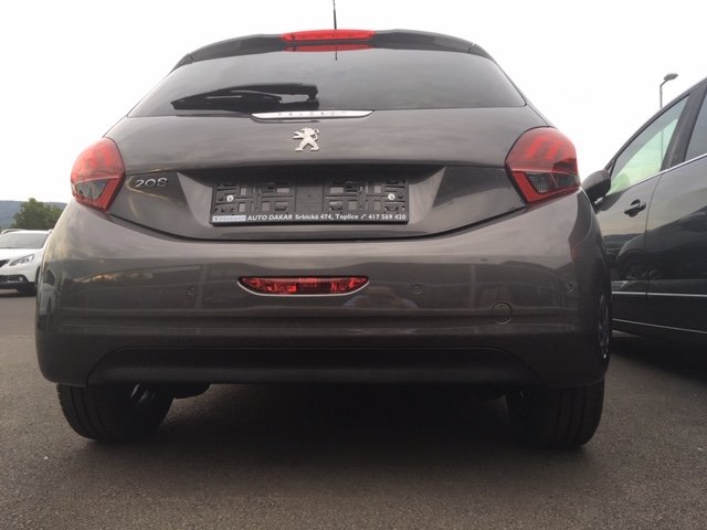

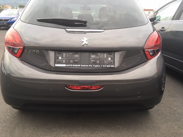

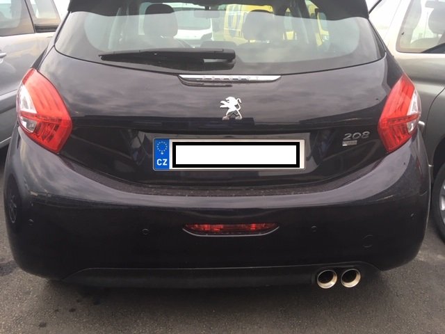

Já si myslím, že výfuk u vozů se spalovacím motorem má být. Někdy si automobilky hrají na to, že auto nevypouští žádné spaliny a tak výfuk schovají. Je to případ i stávající verze modelu PEUGEOT 208. Já jsem to vyřešil montáží koncovky kdy jsem vykrojil kousek ozdobné černé lišty nárazníku. Pro posouzení i vůz bez výfuku
No přesně o takovýhle výsledek mi jde.

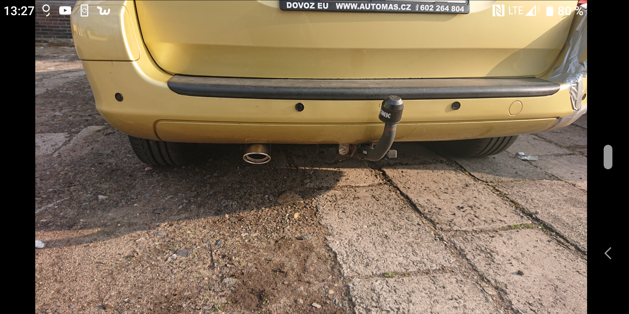

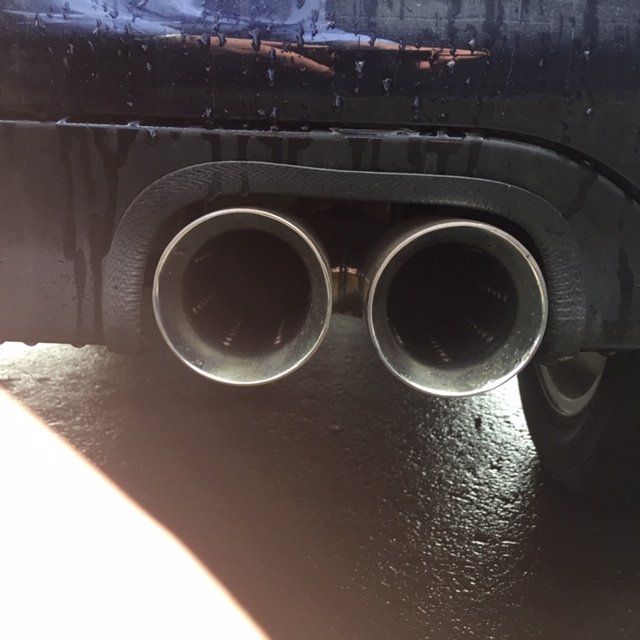

luky30 - nevim jak JVT ale kdyz ja sem si delal vyfuk u C4 tak sem tu listu sundal - v miste kde sem chtel sem si naznacil otvor vyriznul nahrubo pilkou - u vyfukare do te diry nechal zavarit koncovku ( mirna geometrie byt musela)
a doma sem pak pilnikem doladil otvor
na obrazkach ma jeste na hrane nejake gumove tesneni - to ja nemel
Fotografie2031.jpg?ver=0
No, trochu nastíním jak to vypadá, když máte výfuk dolů a na tom koncovku. Byl to jen experiment, hned to šlo dolů. Takže asi takto na 307 sw :) nejlepší nechat u výfukáře na tlumič udělat rovný vývod a pak díru do nárazníku a zakitovat, no.

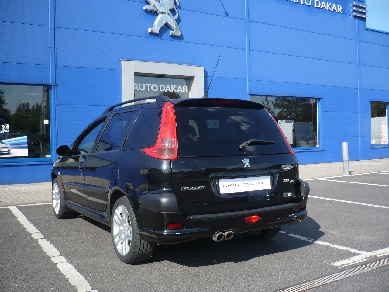

Neber to osobně, ale ptát se co musíš udělat aby jsi vyřízl kus plastového nárazníku znamená, že asi nejsi moc manuálně zručný. To vůbec nemyslím špatně každý jsme jiný. Tobě třeba jdou cizí jazyky a já je nesvedu. Jde o to aby jsi se poté nemusel stydět za to co jsi vytvořil. Já jsem se do montáže koncovky s vyříznutím otvoru nepustil dříve než jsem nesehnal lemovku, která ohraničuje vyříznutý otvor. Pak jsem si změřil jaké rozměry koncovka musí mít aby se na délku vešla a z venku to vypadalo dobře. ( už jsem viděl i koncovky o průměru 15 cm 🙄 ) Následuje uříznutí, většinou ohnutého konce výfuku. Jak se říká raději třikrát měř než jednou řež. Poté jsem si zezadu na nárazníku naznačil velikost potřebného výřezu. Postupně a po kouskách jsem nárazník vystřihoval. Použil jsem klempířské pákové nůžky na plech. Když říkám, že je potřeba třikrát měřit u zkracování trubky výfuku tak u řezání nárazníku je to potřeba měřit šestkrát 😀 Tady se už zpět nic přilepit nedá. Celkovému začištění jsem použil zalamovací nůž. Po nasazení lemovky už je potřeba jen připevnit koncovku. Už jsem to řešil jak přivařením (foto P 206 SW ) tak i stažením objímkou. ( foto P 208 ). Použitá lemovka začistí vytvořený otvor a případně vyrovná mírné nerovnosti. Lemovka, kterou jsem použil, je podobná té jako máme na těsnění dveří. Tímto se toto těsnění připevňuje do dveřního otvoru. Je to vlastně ohebné ocelové U obalené plastem. Jak se to přesně jmenuje nevím,  ale používá se to pro olemování ostrých okrajů plechů. Co já vím tak existují minimálně dva rozměry: Na P 206 SW jsem použil ten menší a na P 208 ten větší. Tento popis je jen orientační. Nemám snahu někomu vnucovat můj postup. Na vyříznutí nárazníku lze požít i elektrické nářadí. Jen musíš mít v garáži proud a to já nemám.
