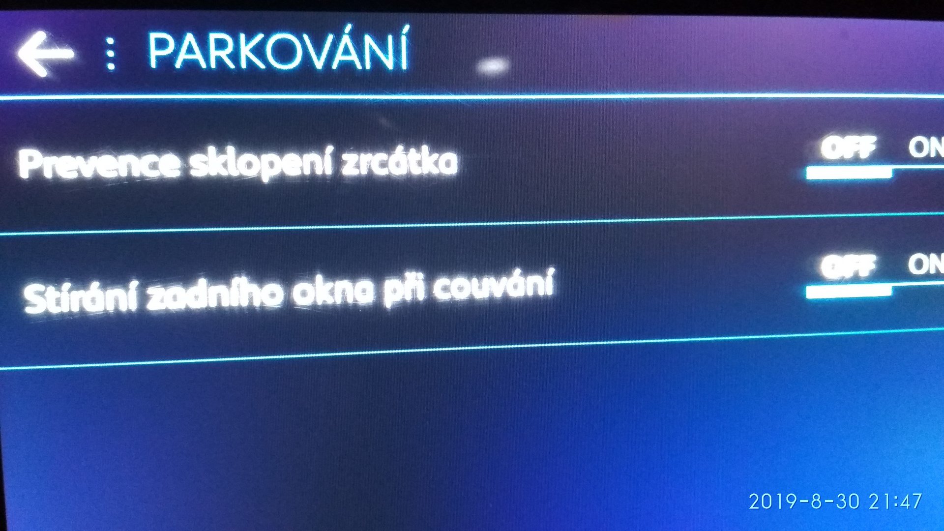

Chci se zeptat, venkovní zrcátka se mi při zamknutí auta nesklopí a nemůžu přijít jak to nastavit. Spínačem ve dveřích je sklopím a vyklopím. Výbava Allure. Jak jste na tom, funguje vám to, nebo to auto neumí. Na P 807 jsem to měl.
No, ešte aby sme hovorili o tom istom aute - 5008 SUV Allure.
Nastavenie vozidla
                                   -    parkovanie
                                                              -   prevencia sklopenia   zrkadla
                                                                                                                            -    OFF - ON.
(Sorry za kvalitu, ftotil som mobilm teraz večer.)

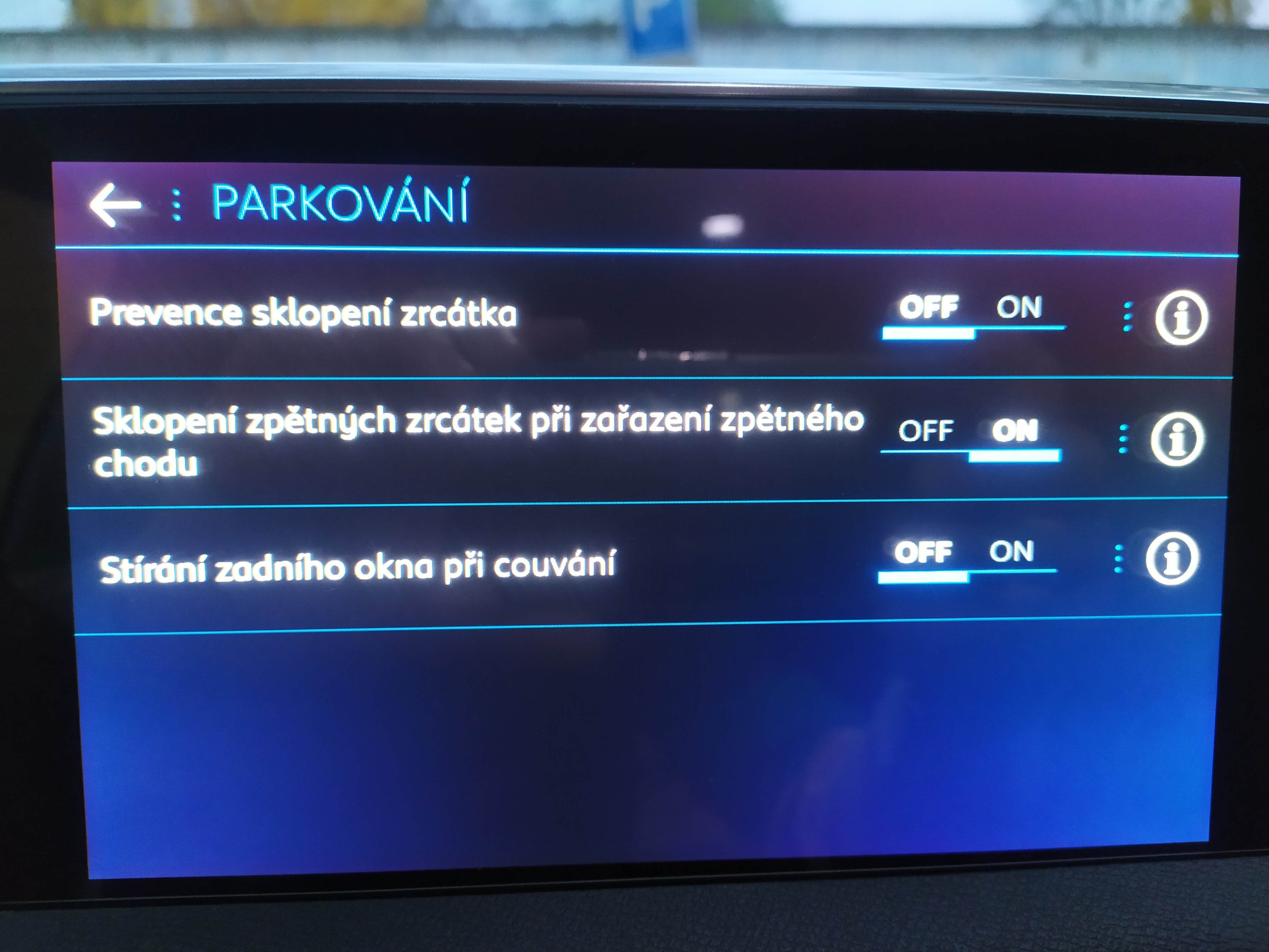

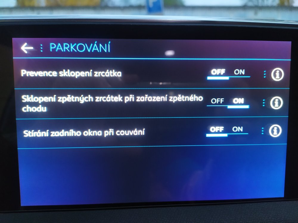

Tak jsem to byl zjišťovat u nás v Peugeotu. Nejdřív ale prodejce nevěděl, obešli jsme tři 5008 a jenom jedna to v menu měla. Pak mi volal že to zjistil. Údajně vozy s bez klíčovým přístupem nemají možnost v menu vypnout sklápění zrcátek po zamčení. Vozy s klasickým klíčkem tuto volbu v menu mají, viz. fotka nahoře. Prý v menu není místo pro víc jak čtyři ikony a bez klíčový přístup jednu zabírá, není tam vůbec položka parkování. S klíčem tam tu položku mají. Může to tady někdo s tímto vozem potvrdit nebo vyvrátit? Nejlépe fotem displeje? Děkuji...
@Mayki

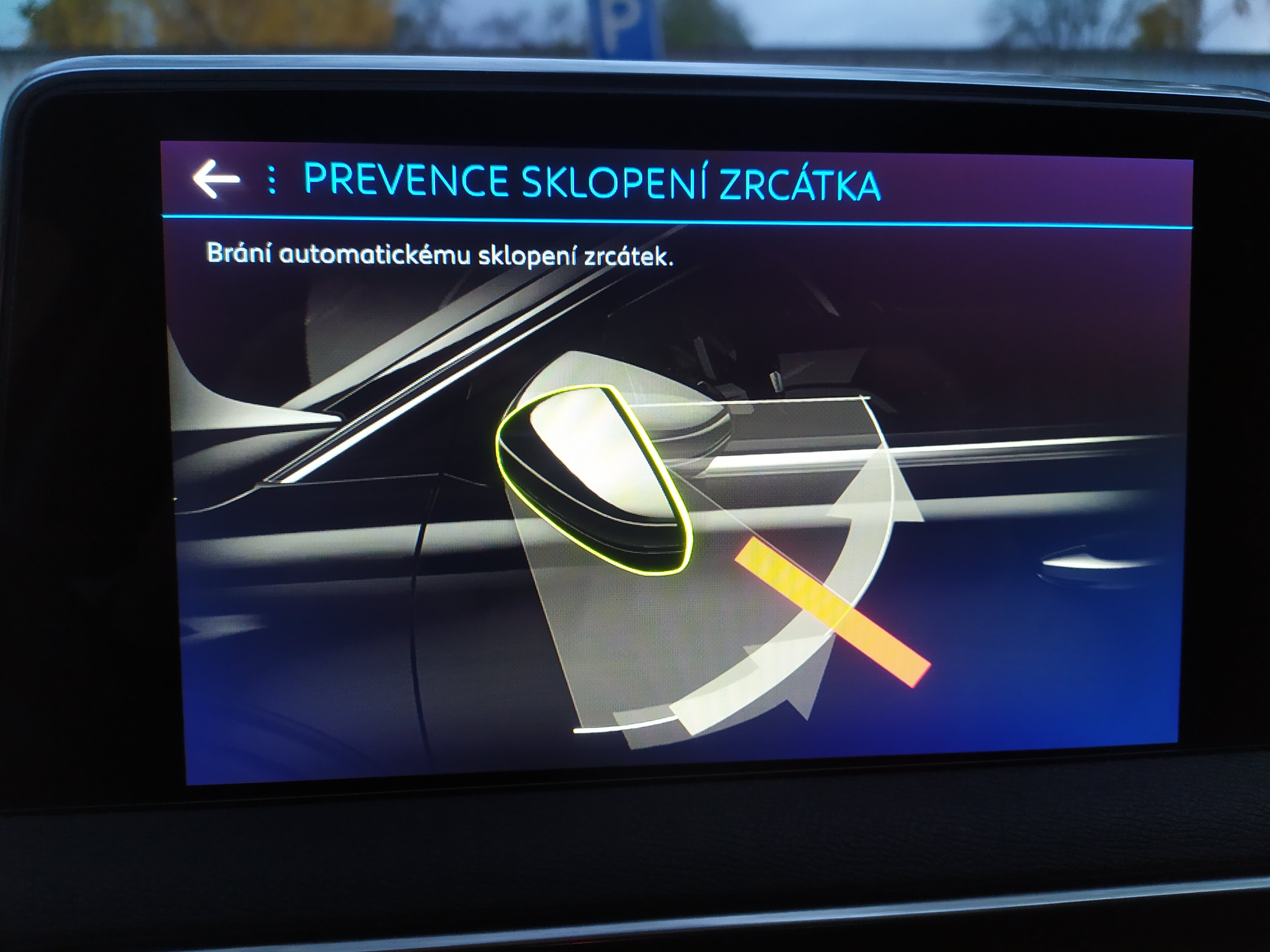

Sklápění zrcátek - nikoliv naklápění při couvání, záleží na výbavě, je to za přípatek v tzv. balíčku s jinou výbavou. Já mám keyless a vypnout to jde. Jestli si vzpomenu tak to zítra vyfotím.
Tak kdybys to nafotil bylo by to fajn. Nechápu tedy proč to prodejce neví. Chtěl jsem právě vědět v jakém balíčku s jakou výbavou to je. A samozřejmě se bavím o možnosti vypnout v menu automatické sklápění zrcátek po zamčení, hlavně v zimě.
A kdyby sis vzpomněl v jakém balíčku to máš ty tak by to byla paráda...
Edited by Mayki

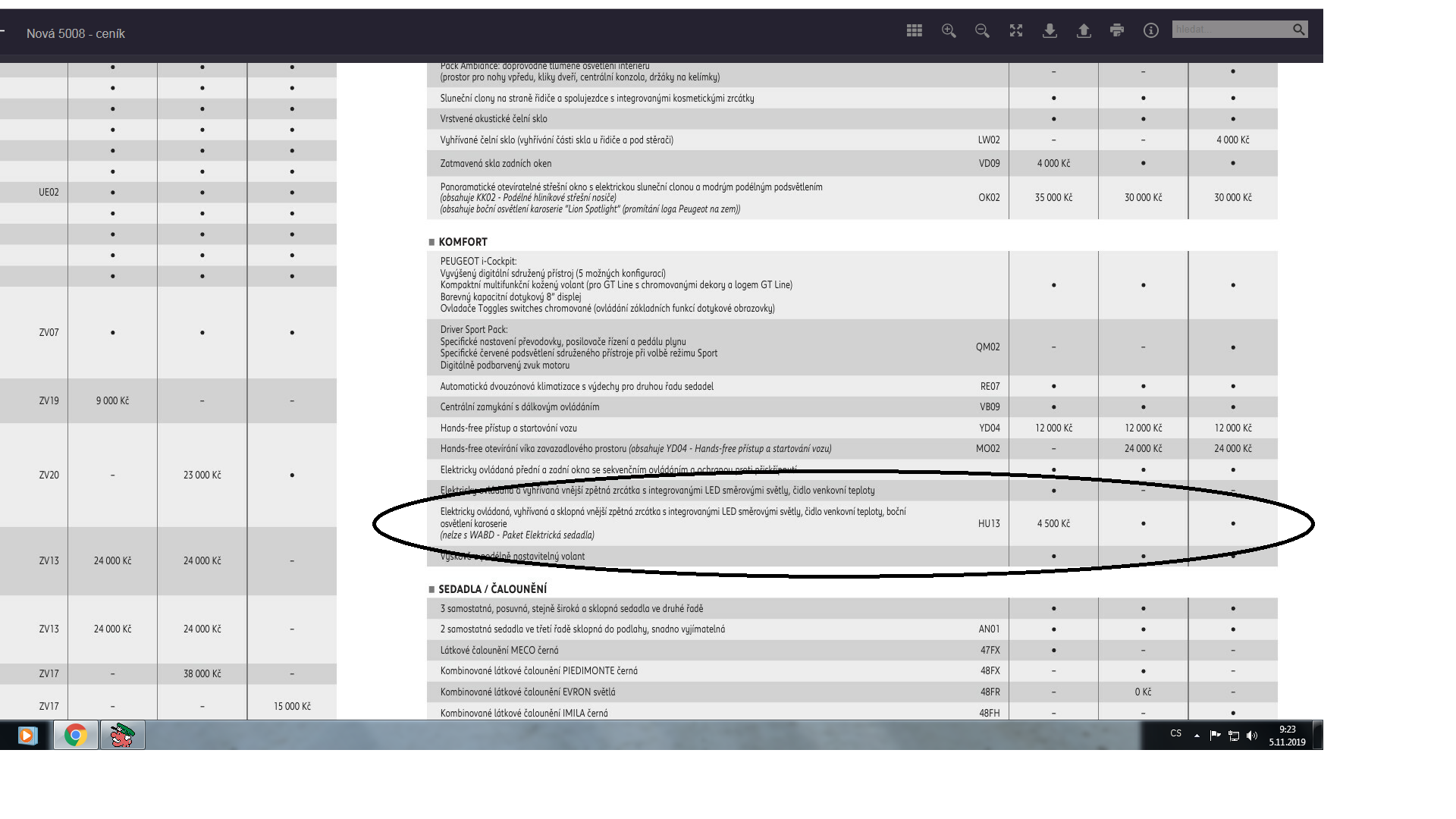

Děkuji moc za fotky, ale jestli bych tě mohl ještě poprosit o fotku menu před tím, než rozklikneš PARKOVÁNÍ, tam bude vidět ten rozdíl výbavy. A ještě jednou děkuji moc, vím že si dost vymýšlím... 😋
@Mayki

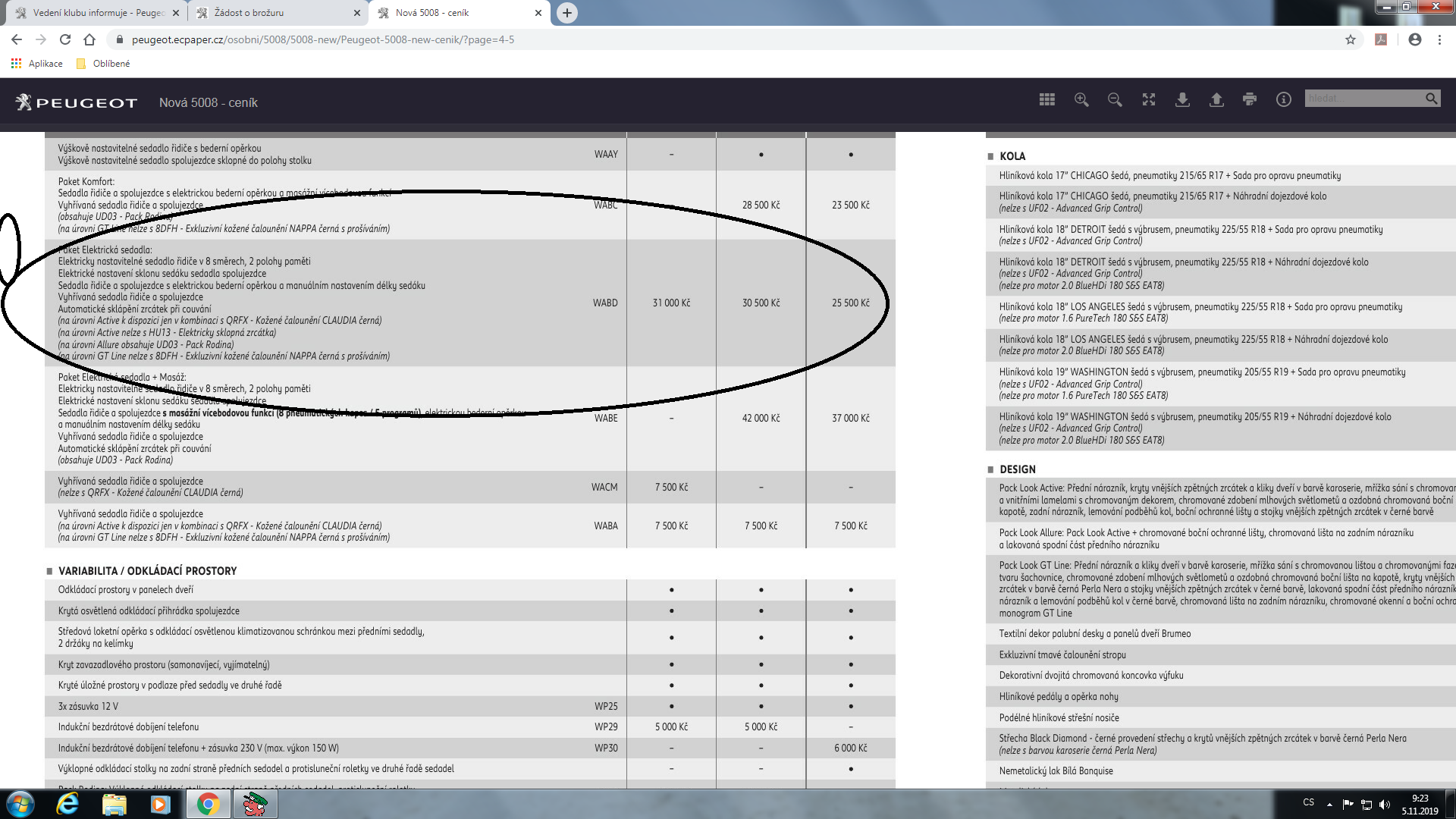

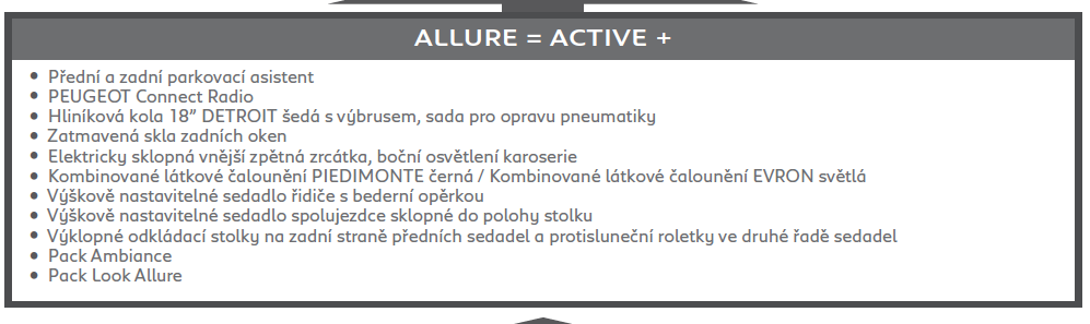

OK, jen si vzpomenout, že to mám vyfotit... Jinak měl jsem automaticky u stupně výbavy Allure. Teď jsem se díval a ve výbavě Allure je to také - elektricky sklopná zrcátka. Ale je pravda, že občas importér něco z výbavy vyškrtne např. teď nejsou u Allure sklopné stolky a roletky a musí si je zákazník koupit zvlášť v balíčku. Ve výsledku tedy udělá slevu na autě, ale zároveň ho oholí... tj. nechci slevu zadarmo.
Podle toho musí mít el. sklopná zrcátka každá 5008 ve výbavě Allure a GT bez ohledu na keyless.
