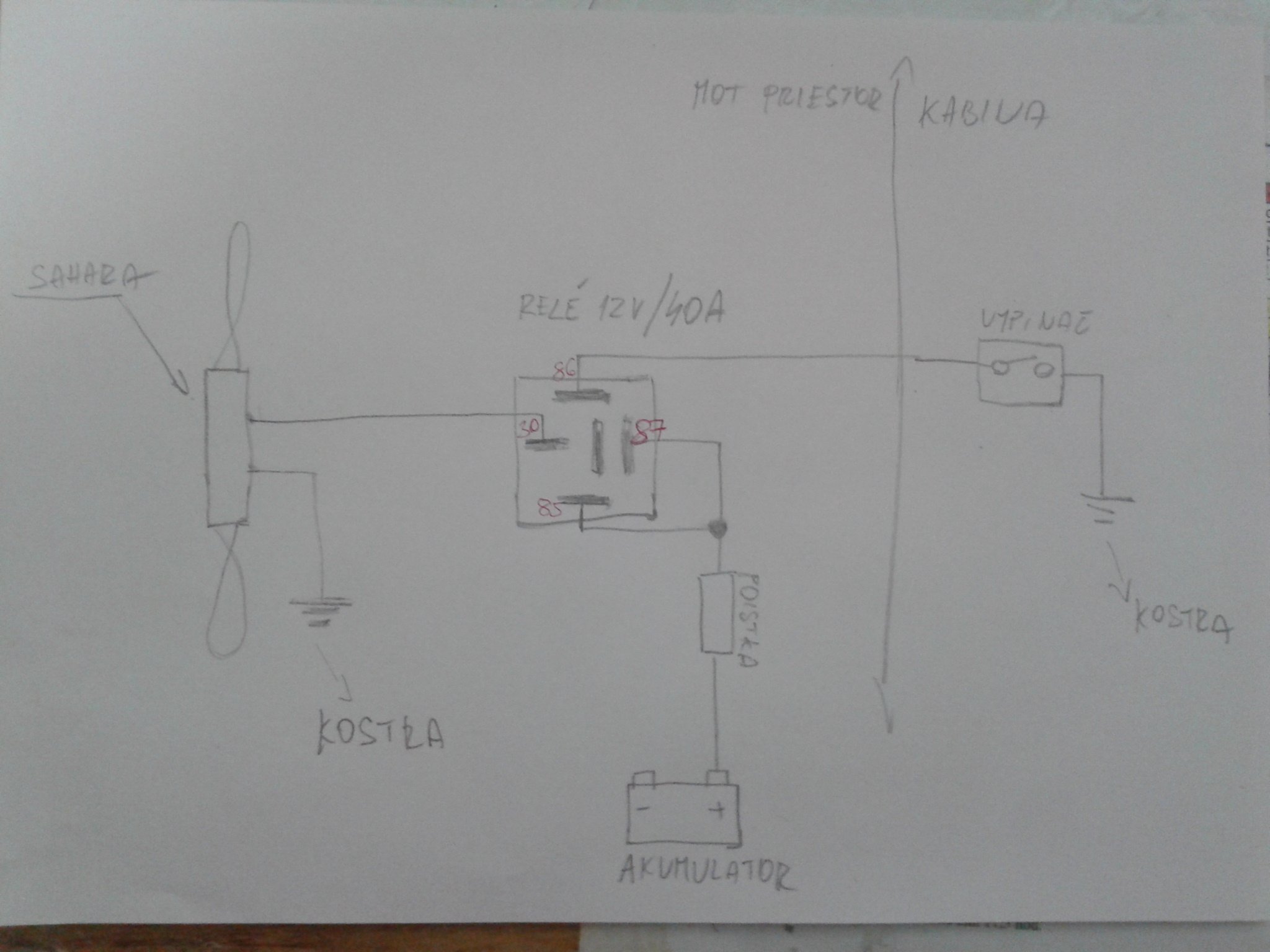

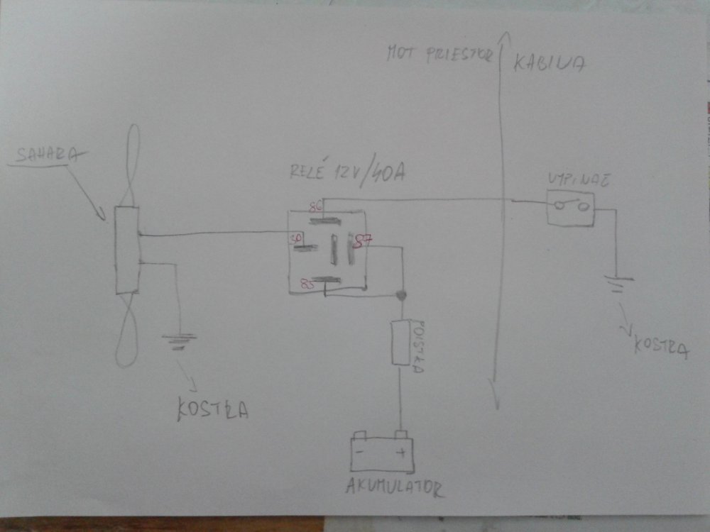

Ďakujem Vám za rady,zapojil som ten nový ventilátor na priamo,funguje zatiaľ,akurát že sa točí už ked dám kľúč do štartovaciej polohy a rozsvietia sa kontrolky,zapne sa ventilátor a točí sa aj pri vypnutí motora a kľúča aj keď po 10 sekundách sa vypne..chcem sa spýtať,viete mi povedať postup,keď chcem ten ventilátor zapojiť na vypínač? že si ho zapnem len keď budem vela jazdiť po Košiciach napr. alebo všeobecne po meste a v kolónach lebo keď napr. cestujeme s dieťaťom na západ,za tie 4,5 hodiny cez slovensko mi ho netreba si myslím,kedže odpor vzduchu chladí motor dosť,kedže priemerná rýchlosť je 100 km/hod. a v dedinách 60km/hod. a preto chcem urobiť vypínač,aby som si ja zapol keď budem vedieť a vidieť,že motor už beží dlhšie napr. a treba mu pomôcť chladiť...chcem dať podsvietený vypínač,viem že potrebujem relé len neviem ako to mám všetko poprepájať a aký vypínač a relé mi treba + aký kábel? Vopred Vám ďakujem
Ďakujem veľmi pekne,stačí tak moc ďakujem.. a k tej predošlej téme,zabudol som napísať to VIN-číslo tak ho píšem teraz,chcel si niečo overiť,možno mi napíšeš nejaku extra informáciu ohľadom toho ventilátora:
VF38BRHZF81618221
no podla schemy  si tam poistku doplnis
ale mozes to spravit tak  ze  ten kabel nepojde z plus polu akumlatora
ale potiahnes kabel rovno od origo poistky sahary
tym padom nemusis uz riesit tu poistku v scheme
Edited by krtek 2
Zdravím Vás. Všetko mi je jasné,pochopil som, zrobím si to tak.. Chcem sa ešte spýtať, aký kábel mi tam treba? Potrebujem aspoň 2,5 mm,kedže je tam 40A? A aký typ? kedže ja niesom elektrikár vyučený,nevyznám sa v označení a typoch káblov. Veľmi ďakujem za odpoveď
Posted (edited)
hej popytas kabel  2.5 mm stvorcovych ,bud dvojlinku trojlinku ako chces  a tie zily si z kabla vyberies ,a kup si peticu na auto-rele , tam uz z toho kable trcia a sa na tie konce len priletujes https://www.autoprotect.sk/patica-rele-5-pin-40a-200mm/
na vypinac staci tenky kablik cize z vypinaca na rele pin 86
Edited by krtek 2
