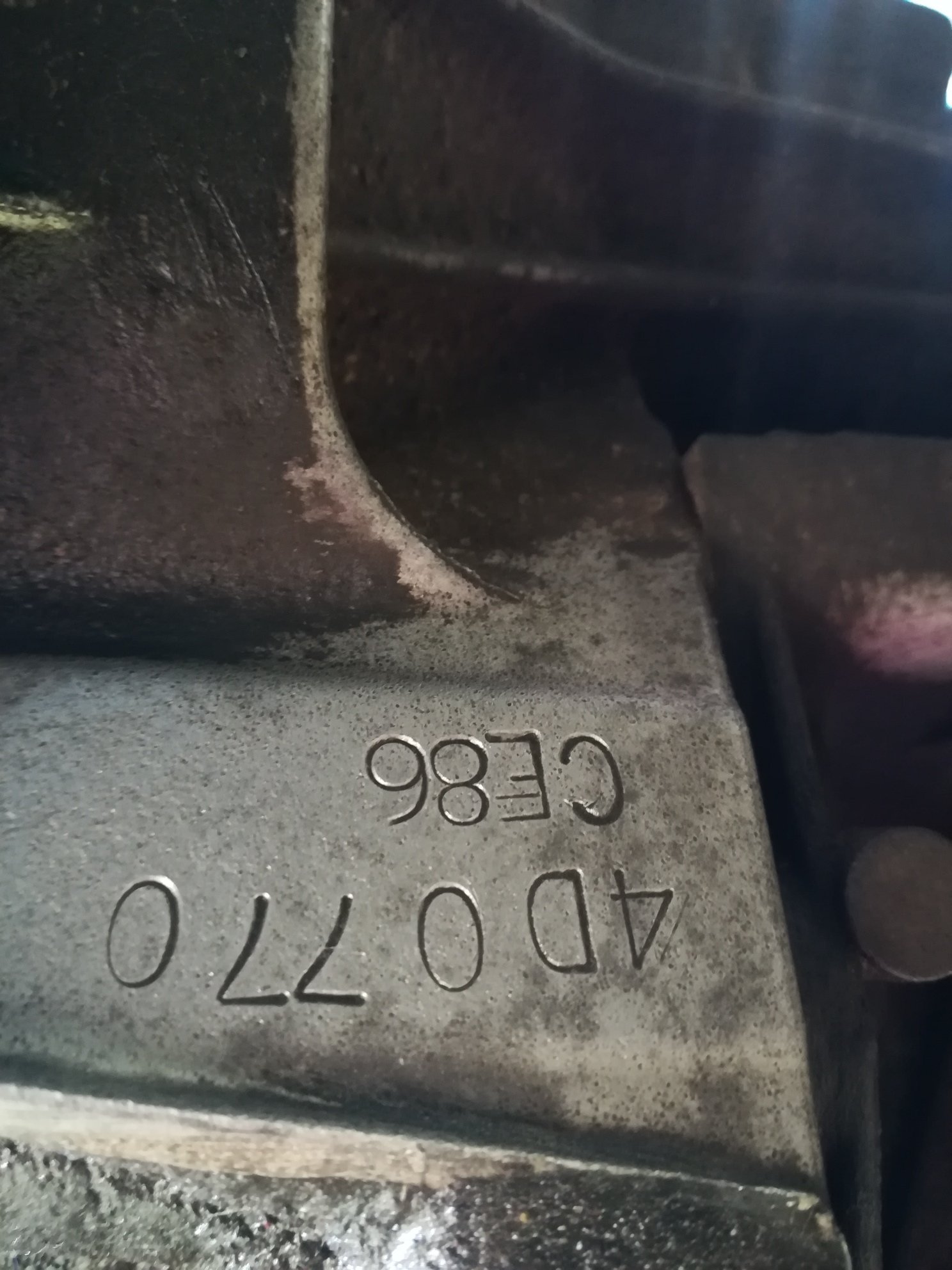

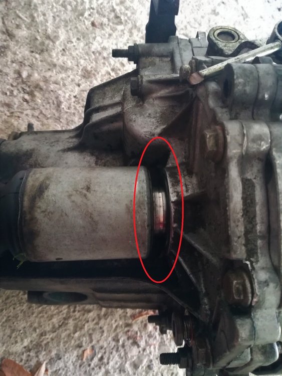

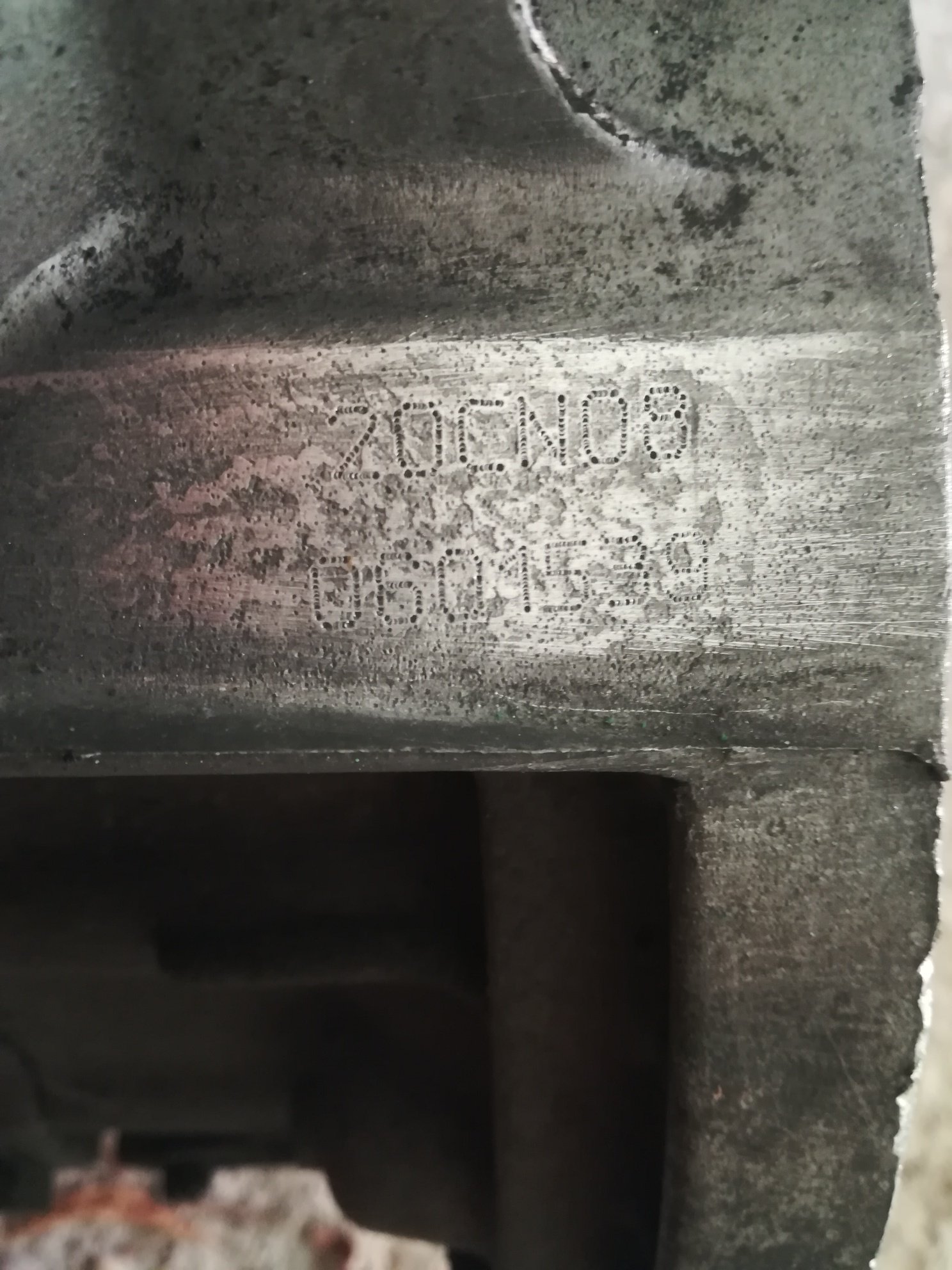

Mám na Vám prosbu, dnes jsem montoval do Peugeotu 306 1.4 55KW VIN: VF37AKFXT32538090 převodovku z autovrakáče, byla dvoutáhlová a vzhledově stejná, ovšem jsem zjistil, že nejde levá poloosa zasunout do diferáku na doraz a shází asi tak cca. 8mm. Na té koupené z vrákáče je číslo 20CN08 a na převodovce na autě jsem našel pouze 4D0770 CE86 a nejsem z toho vůbec moudrý. Dá se zjistit jaké převodovky by se dali namontovat na auto místo té stávájící (má K.O. diferák).

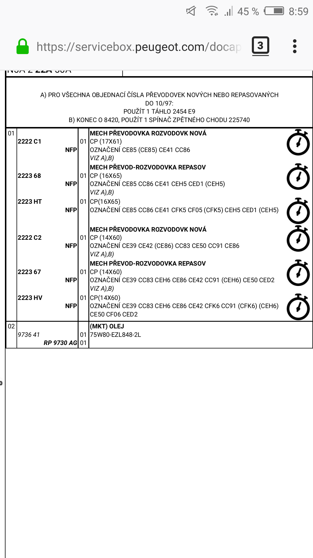

Ty mas 20CE86. Potrebujes sehnat prevodovku s cislem ze seznamu viz nize (to cislo 20 se nekdy uvadi nekdy ne, dulezita je ta kombinace dvou pismen a dvou cislem za).
Díky moc za objasnění. Ještě se zeptám (asi hodně blbě), zda to musí být tedy přesně ta CE86, nebo jedna z těch variat pod tím objednávacím číslem 2222 C2   -  CE39 ; CE42 ; CC83 ; CE50 ; CC91; CE86 . Taky jsem koukal, že tyto převodovky 20CE86 (dvoutáhlo) nebyly jenom v Peugeotech 306, ale taky ve 206 s motorem KFX, takže asi není nutné vyložene hledat v bazarech z 306.
