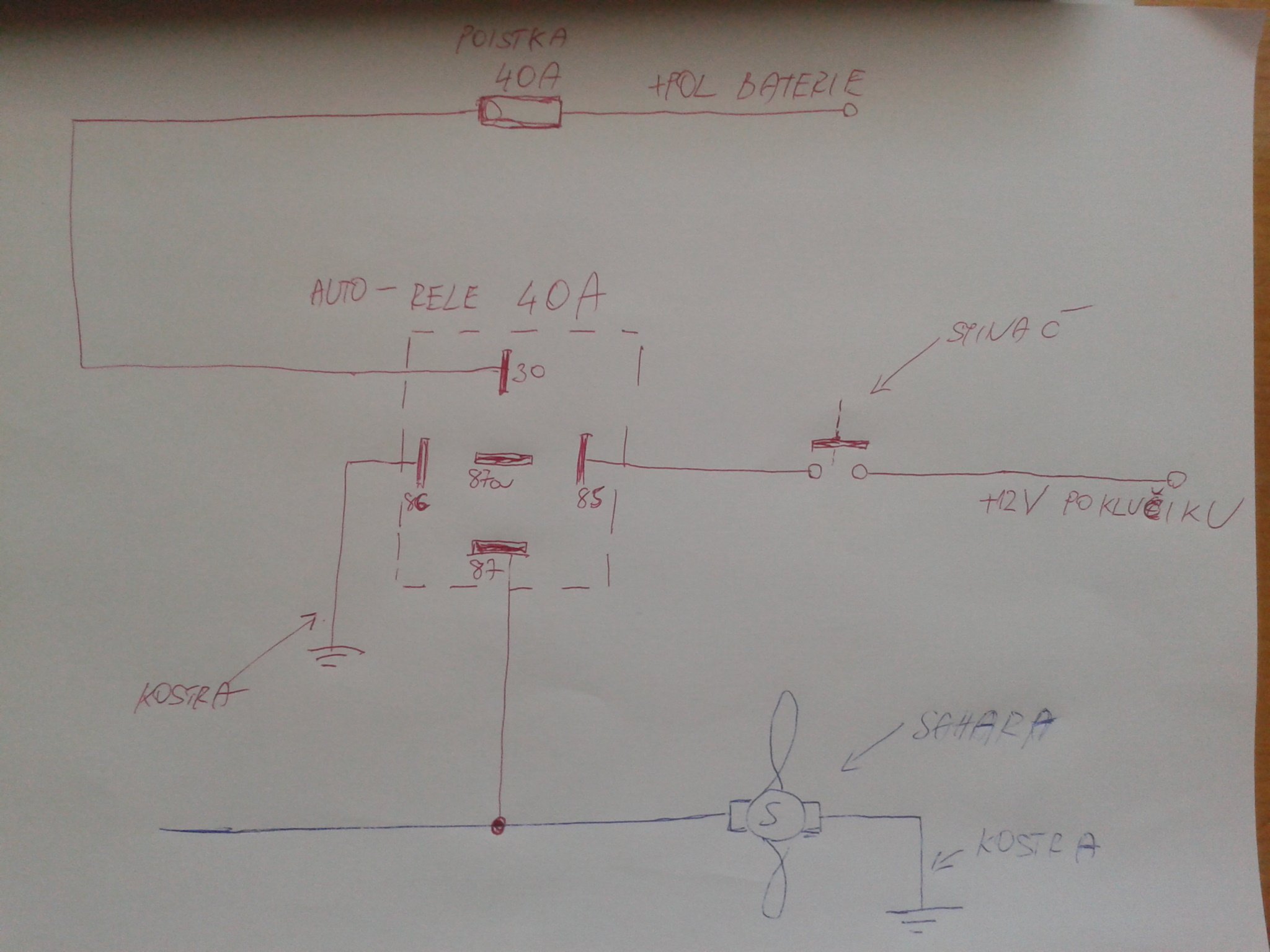

pajulek8 Odesláno 30. červen 2019 Sdílet Odesláno 30. červen 2019 Zdravím chtěl bych se zeptat jestli je nějak možné popř jak to sestavit... chtěl bych nějak zapojit Saharu na čudlik v kabině abych si mohl samovolně chladit auto kdykoliv. Citovat Odkaz ke komentáři Sdílet na ostatní stránky More sharing options...

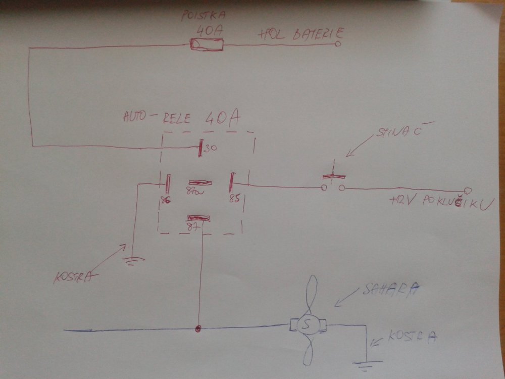

krtek 2 Odesláno 1. červenec 2019 Sdílet Odesláno 1. červenec 2019 (upraveno) to modre je origo kablovanie to cervenym dorabas schema plati ak mas len jednu saharu ak mas dve tak to treba inak zapojit Upraveno 1. červenec 2019 uživatelem krtek 2 Citovat Odkaz ke komentáři Sdílet na ostatní stránky More sharing options...

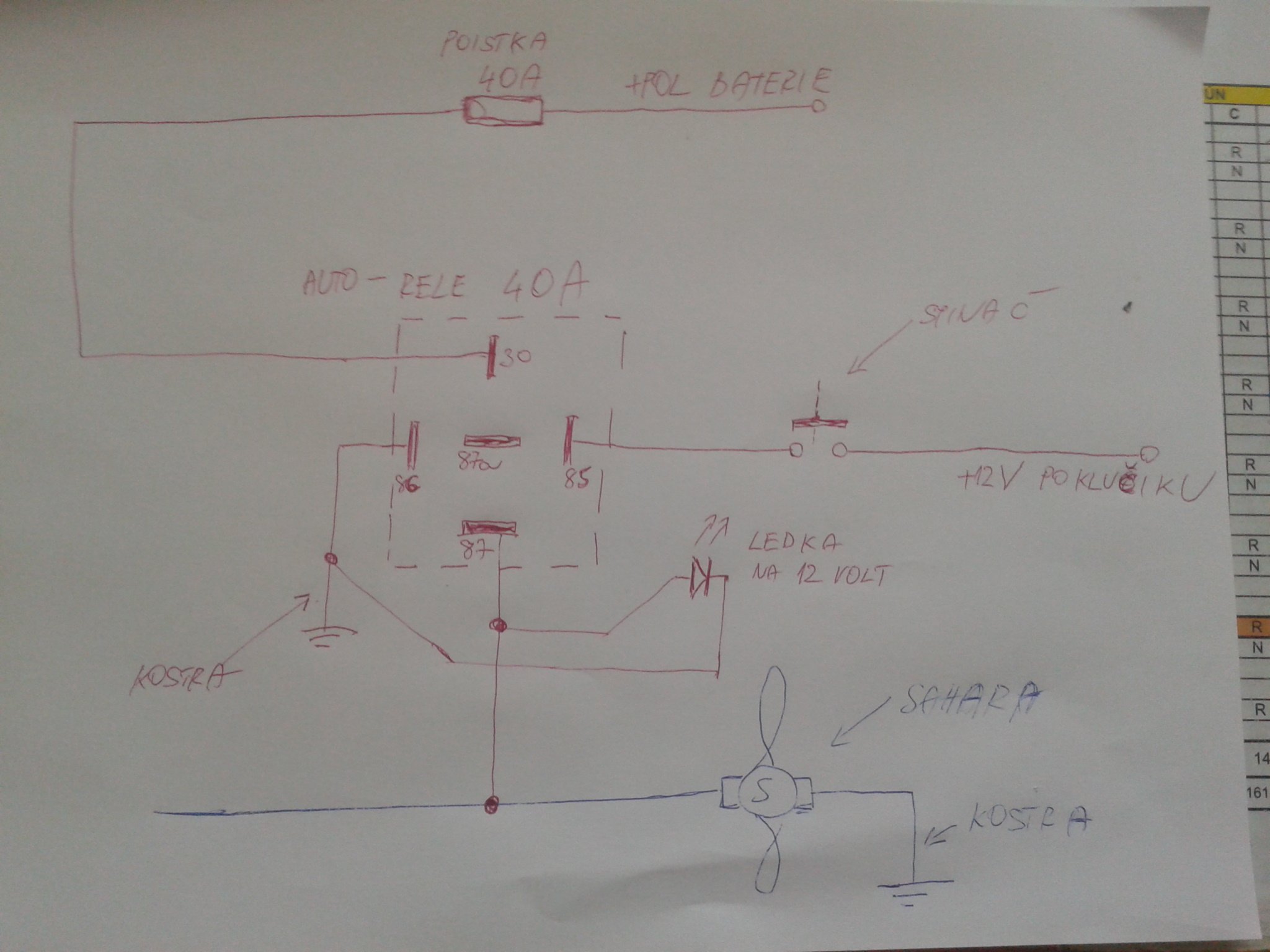

krtek 2 Odesláno 1. červenec 2019 Sdílet Odesláno 1. červenec 2019 tu to mas trochu vylepsene aj s kontrolnou ledkou ak saharu zapnes ty spinacom alebo ju zapne samo auto tak ledka zasvieti Citovat Odkaz ke komentáři Sdílet na ostatní stránky More sharing options...

krtek 2 Odesláno 1. červenec 2019 Sdílet Odesláno 1. červenec 2019 (upraveno) pokial by ti stacila ta pomala rychlost (tnz ze obe sahary pojdu na polovicne obratky) tak by stacilo natiahnut jeden drat od origo relatka na chladicovej stene do interieru a dat na neho vypinac a opacny koniec vypinaca pripojit ku kostre- karoserii jednoduchsie uz to fakt nejde toto musi dat aj kvetinar Upraveno 1. červenec 2019 uživatelem krtek 2 Citovat Odkaz ke komentáři Sdílet na ostatní stránky More sharing options...
krtek 2 Odesláno 1. červenec 2019 Sdílet Odesláno 1. červenec 2019 (upraveno) a keby natiahnes dva draty a das dva vypinace tak jednym by si zapol pomalu rychlost a keby zapnes k nemu ten druhy vypinac tak pojde maximalna rychlost Upraveno 1. červenec 2019 uživatelem krtek 2 Citovat Odkaz ke komentáři Sdílet na ostatní stránky More sharing options...
pajulek8 Odesláno 1. červenec 2019 Autor Sdílet Odesláno 1. červenec 2019 Takže kdybych natáhl kabel z jednoho telatka na Sahaře do kabiny a napojil na spínač tak bych sepl malou rychlost a když bych chtěl ať jede na max tak ten druhy drát zapojim do stejného relatka nebo do čeho Citovat Odkaz ke komentáři Sdílet na ostatní stránky More sharing options...
krtek 2 Odesláno 1. červenec 2019 Sdílet Odesláno 1. červenec 2019 (upraveno) do teliatka nie jeden drat do jedneho rele a druhy drat do druheho rele mas tam celkom 3 relatka na chladicovej stene za maskou chladica Upraveno 1. červenec 2019 uživatelem krtek 2 Citovat Odkaz ke komentáři Sdílet na ostatní stránky More sharing options...
krtek 2 Odesláno 1. červenec 2019 Sdílet Odesláno 1. červenec 2019 (upraveno) celkom tam tymto zapojenim dosiahnes 3 kombinacie fungovania sahar ak zapnes prvy vypinac -zopnes pomalu rychlost obe sahary , ak k nemu pripnes ten druhy vypinac tak pojdu obe na max rychlost , ak zapnes ten druhy vypinac samostatne pojde len jedna sahara na max otacky Upraveno 1. červenec 2019 uživatelem krtek 2 Citovat Odkaz ke komentáři Sdílet na ostatní stránky More sharing options...
pajulek8 Odesláno 1. červenec 2019 Autor Sdílet Odesláno 1. červenec 2019 Tpč už teď jsem z toho zmatený ale zitra se na to zkusím podívat snad to nějak nezbabrám ale děkuji kdyžtak budu hned psal ze se něco pokazilo Citovat Odkaz ke komentáři Sdílet na ostatní stránky More sharing options...
krtek 2 Odesláno 1. červenec 2019 Sdílet Odesláno 1. červenec 2019 (upraveno) nemal som ti pisat tie kombinacie je to jednoduche jeden kabel potiahnes z jedne rele (pin2) das na neho vypinac a opacnu stranu vypinaca na kostru na dalsie rele z pinu2 potiahnes druhy kabel a na neho das druhy vypinac a opacnu stranu vypinaca tiez na kostru a hotovo no mam obavu ze tam nieco zmrvis aj ked to je celkom jednoduche radsej sa pytaj ak si si nie isty co robis pametaj jedine pin 2 nikam inam inak spravis skrat a odfajcis poistku Upraveno 1. červenec 2019 uživatelem krtek 2 Citovat Odkaz ke komentáři Sdílet na ostatní stránky More sharing options...
krtek 2 Odesláno 1. červenec 2019 Sdílet Odesláno 1. červenec 2019 (upraveno) sak to sprav pokusne strc kus kablu na rele pin2 a kabel skrtni o kostru(bez vypinaca) naskoci rele a sahara nieco spravi samozrejme rele musia byt zastrcene v paticiach cize ten pin2 si najdes na spode petice cize origo kabel ten svoj pomocny kabel davaj len na kostru nikam inam Upraveno 1. červenec 2019 uživatelem krtek 2 Citovat Odkaz ke komentáři Sdílet na ostatní stránky More sharing options...
