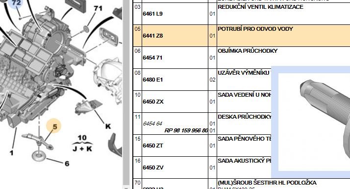

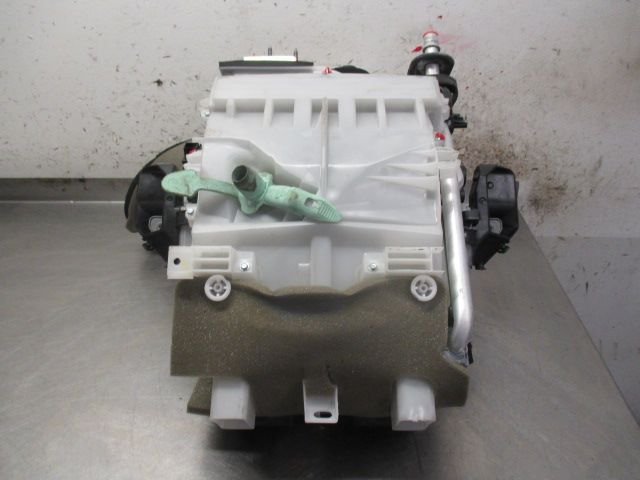

popest Odesláno 23. červen 2019 Sdílet Odesláno 23. červen 2019 (upraveno) Zdravim, máte někdo zkušenosti s nastříkáním čistící pěny přímo do prostoru kde je výparník? Zde: https://www.drive2.ru/l/481829086109369201/ popisují postup, kde stačí oddělat plast ze strany spolujezdce a pak je zde vidět nějaká trubička se zátkou po jejímž odstranění lze zavést hadici s pěnou přímo k výparníku. Zajímalo by mě zda to opravdu vede do výparníku. V nákresu v serviceboxu nic moc nevidím. Zkoušel jsem hledat kde na spodku auta je otvor pro odtok kondenzátu. Něco jsme našel, kapala z toho maličko voda, ale do toho se určitě nic strčit nedá.... Díky za názor. EDIT: jedná se o to zelené viz. foto. Nejsem si jistý zda to je opravdu zátka... EDIT: uz to asi chapu... ta zelena vec je potrubi a ten konec toho potrubi (zde ta spinava cast nakonci) se zasune do odtoku vody co je v podlaze. Takze nejspis staci vytahnout trubku z otvoru v podlaze a strcit hadici s penou... Upraveno 23. červen 2019 uživatelem popest Citovat Odkaz ke komentáři Sdílet na ostatní stránky More sharing options...
