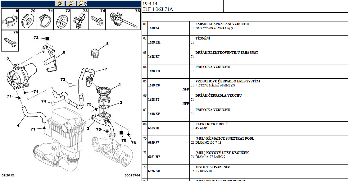

piskamarm Odesláno 28. červen 2019 Autor Sdílet Odesláno 28. červen 2019 ahoj, díky za odpověď. podle vin je to TU1JP / TU1A (HFX), 1.1i 60 HP 8V (1 124 cm3), 44 kW, benzín na obrázku je ilustrativní fotka jak to vypadalo nez to zaslepil (takove to kolecko vlevo od zlute merky oleje) .. v servisu to loni zaslepili a rikali ze to neni spojene s ridici jednotkou.... ja vlastne nevim jestli ten měněný motor je uplne stejný.... co jsem si vsimnul, tak v miste kde se ma uchytit egr tak neni závit ale jenom ploška... takže možná je to verze motoru která byla bez egr... olej ok, filtry taky, kompresni tlaky nevim, svicky cca 10tis, lambdy obě cca 10tis, katalyzator nevim Citovat Odkaz ke komentáři Sdílet na ostatní stránky More sharing options...
inoxing Odesláno 28. červen 2019 Sdílet Odesláno 28. červen 2019 No každopádně bych se podíval na to, jestli není ucpaný KAT, protože to, čemu říkáš EGR není EGR, ale ventil pro přísun čistého vzduchu od sání nad KAT. A jestli je to na LPG, tak v určitých jízdních režimech mohlo sekundární čerpadlo nasávat LPG, který šlo přímo nad KAT, kde mohlo dohořívat. A to ten KAT odrovná/zbortí/ucpe výfuk. To, co ti tam vrčí je pravděpodobně to vzduchové čerpadlo někde u filtru (sekundární čerpadlo vzduchu). Zde funguje tento systém tak, že nepřepouští výfukové plyny zpět do sání- k znovuspálení; ale funguje zde tak, že nad KAT pumpuje čerstvý vzduch (ta bandaska nad parohama je jen ventil). Problém může být, že jakmile "odstřihnete" tento emisní výmysl a dáte tam motor, který nebyl původně se stejným řízením/elektropříslušenstvím, tak to jednotka může špatně vyhodnocovat. Tvůj motor původně byl EURO 4 (což na rok 2004 bylo docela dost brzo), tím zaslepením dochází k chybám na sekundárním čerpadle, jak je v prvním příspěvku uvedno. Jednotka motoru tuto absenci/zaslepení pozná z údajů od lambda sondy, pak to může dělat problémy. Řešením je buďto zkustit překódovat jednotku na EURO 3- pokud je odemčena funkce v jednotce motoru nebo vrátit původní parohy a systém vrátit do původního funkčního stavu. Odpojování vstřiku bude mít souvislost jenom ve spojení se zmršenou kabeláží od LPG systému/LPG jednotkou. Chyba P1327 je jenom chyba modulu/svíček zapalování (možná jenom díky provozu na LPG). A chyba se sekundárním čerpadlem jsem popsal. Citovat Odkaz ke komentáři Sdílet na ostatní stránky More sharing options...
piskamarm Odesláno 28. červen 2019 Autor Sdílet Odesláno 28. červen 2019 Tohle co říkáš zní pravděpodobně... Mimochodem sekundární vzduch čerpadlo se dávalo před 2 roky nové. Vidíš no, ty servisy stojí za vyliž.... Já tomu prd rozumím. Všichni říkali že to je EGR... Bože... Než se k tomu dostanu, je v tomto stavu potenciál že by to nějak ničilo motor nebo něco jiného? K těm vibracím při zahřátém motoru te něco napadá...? Děkuju! Citovat Odkaz ke komentáři Sdílet na ostatní stránky More sharing options...
inoxing Odesláno 28. červen 2019 Sdílet Odesláno 28. červen 2019 Recirkulací to nazývá i ServiceBox, takže no stress, je to taková komedie. Kdo řekne, že je to egr, tak není daleko od pravdy v tom smyslu, že to je kvůli emisím, ale jako egr to zde nefunguje, ale vypadá to podobně. Těch aut a modifikací je už tolik, že si nejde pamatovat všechno. Vibrace může způsobovat kde co, špatný silenbloky na motoru atp. Prvně vyřešte motor, ať chodí jak hodinky, pak ostatní. Zkontrolujte si typ motoru (HFX), jestli je to vůbec stejný motor po HW stránce a nemá jiný vačky/kompresi atd. Pak by to nešlo odladit nikdy. To čerpadlo se sice mohlo dávat nový, ale jestli to zaslepili, tak jede naprázdno. Problém je, že jakmile jednotka očekává vhánění kyslíku nad KAT, tak se logicky očekává od vrchní lambda sondy signál se změnou obsahu kyslíku. Když je to zaslepené, tak signál z lamda sondy ukazuje něco jiného a je to chyba na ECU motoru. Podívejte se, jestli není nějaká hadice na sací straně odpojená nebo netěsná (nebo jakákoliv netěsnost), to může dělat neplechu, protože by to sálo falešnej vzduch. Citovat Odkaz ke komentáři Sdílet na ostatní stránky More sharing options...
