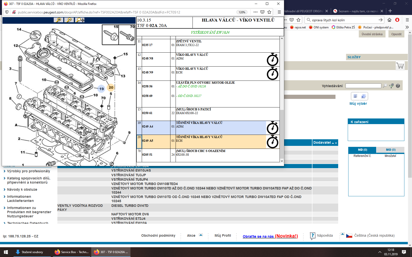

VojtouNerCZ Odesláno 3. listopad 2019 Autor Sdílet Odesláno 3. listopad 2019 (upraveno) Kdysi dávno tu lidi řešili lepší světlo do kufru. Řešení LED páskem se mi nelíbilo - jednak vozím v kufru věci, hned bych je orval, druhak v SW by to nebylo praktické z důvodu 7 míst. Dostal jsem se ke světýlkům viz foto, napájel na původní bludičku, vyvrtal díry do plastu a osadil z obou stran. V noci to luxusně prosvítí celý kufr. Věc druhá. Takovéto klepání motoru po startu je normální? Občas to dělá, občas ne. A třetí. Těsnění pod víko ventilů. Trochu mi tam prochcává olej. Nic strašnýho ale vadí mi to. Podle čeho koupit těsnění? Když zadám VIN, vybleje to na mě asi 3 druhy, každé vypadá jinak. MOV_1092.mp4 Upraveno 3. listopad 2019 uživatelem VojtouNerCZ Citovat Odkaz ke komentáři Sdílet na ostatní stránky More sharing options...
Havlicek.Lukas Odesláno 3. listopad 2019 Sdílet Odesláno 3. listopad 2019 VojtouNerCZ ohodnotil 1 Citovat Odkaz ke komentáři Sdílet na ostatní stránky More sharing options...
VojtouNerCZ Odesláno 3. listopad 2019 Autor Sdílet Odesláno 3. listopad 2019 Taky mě mohlo trknout, že je přední a zadní -_- Blbec. Díky. Citovat Odkaz ke komentáři Sdílet na ostatní stránky More sharing options...
