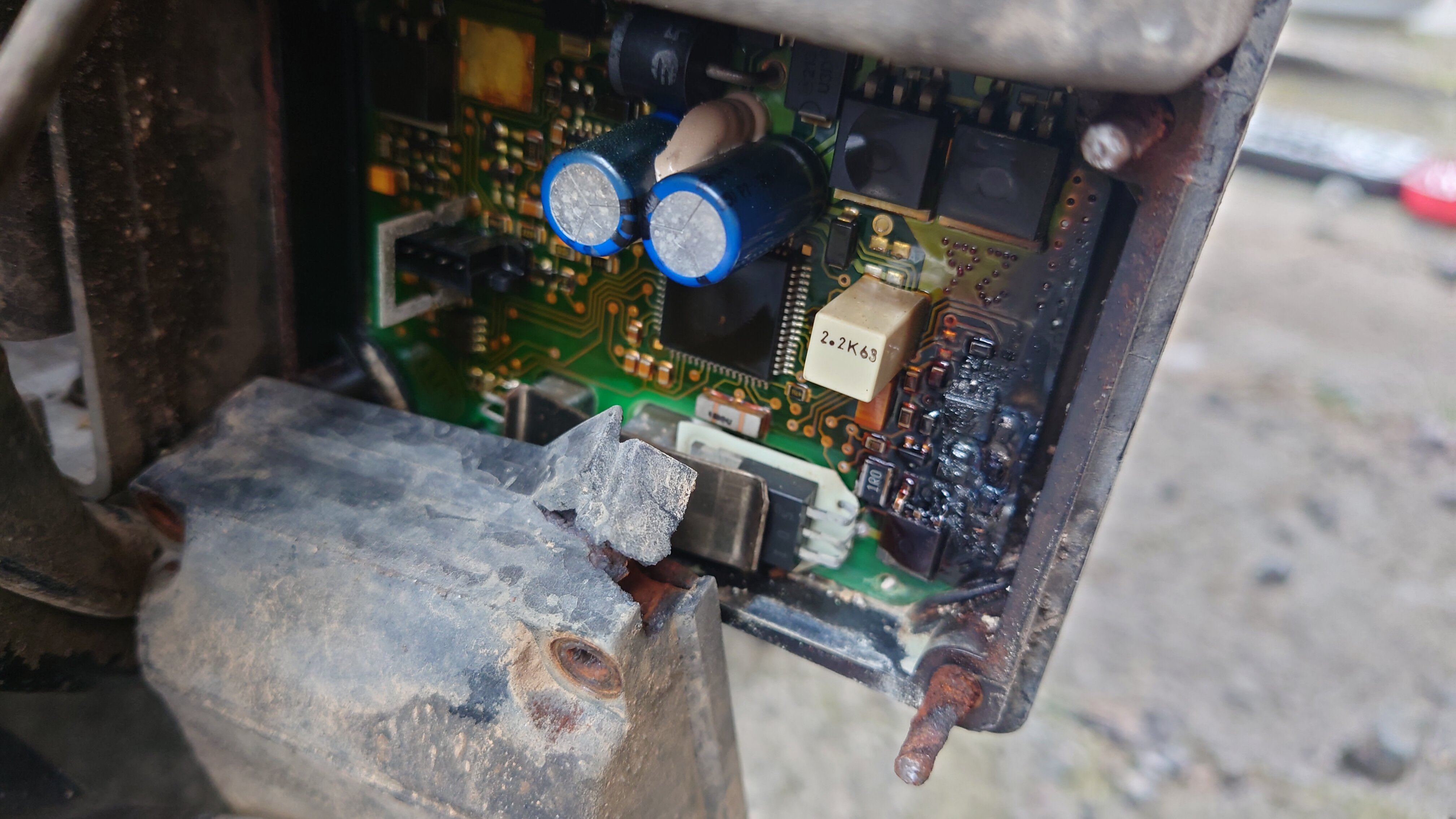

VojtouNerCZ Odesláno 24. listopad 2021 Autor Sdílet Odesláno 24. listopad 2021 Tak kolo už pár týdnů drží, takže asi se povedlo No, a něco se potento na bufíkovi, zítra mě čeká výfuk na 206, ale jestli bude čas, sundám nárazník a bufík půjde do dílny. Snad se nepotvrdí vytopená jednotka. Citovat Odkaz ke komentáři Sdílet na ostatní stránky More sharing options...
VojtouNerCZ Odesláno 25. listopad 2021 Autor Sdílet Odesláno 25. listopad 2021 Tak bohužel, @Ferryměl pravdu Citovat Odkaz ke komentáři Sdílet na ostatní stránky More sharing options...
Ferry Odesláno 25. listopad 2021 Sdílet Odesláno 25. listopad 2021 aj, tak ta je hodne KO zajimavy, ze vubec jeste komunikoval. Pruser jsou i ty zalomeny srouby, ty se z toho hliniku blbe vyndavaj. Benzinovou jednotku bych mozna doma vyhrabal a nejsem si jistej, jestli nemam dokonce i komplet celej funkcni benzinovej bufik, kdyz bys chtel, pres vikend bych ti mrknul Citovat Odkaz ke komentáři Sdílet na ostatní stránky More sharing options...
VojtouNerCZ Odesláno 25. listopad 2021 Autor Sdílet Odesláno 25. listopad 2021 No, když jsem to otevřel, zacítil jsem najednou silný smrad jak se něco pálí, myslím, že jak jsem s tím mlel, tak jsem možná ještě něco šlusl. Chybí i komplet cesty. Tý jo, to by byla paráda, kdybys měl někdy čas, byl bych rád. Benzínových jsem na netu moc nesehnal. Určitě bych koupil Citovat Odkaz ke komentáři Sdílet na ostatní stránky More sharing options...
