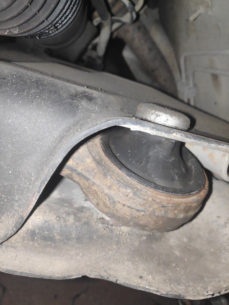

inoxing Odesláno 20. listopad 2018 Sdílet Odesláno 20. listopad 2018 (upraveno) Po 10 tisících, po 3/4 roku: -Lemforder silentbloky ramen, čepy rejdu, čepy řízení/tyčky řízení: bez vad -Meyle HD tyčky stabilizátoru: bez vad -Meyle original silentbloky stabilizátoru (kosti): na výměnu (3.foto v pořadí) Upraveno 20. listopad 2018 uživatelem inoxing Citovat Odkaz ke komentáři Sdílet na ostatní stránky More sharing options...
