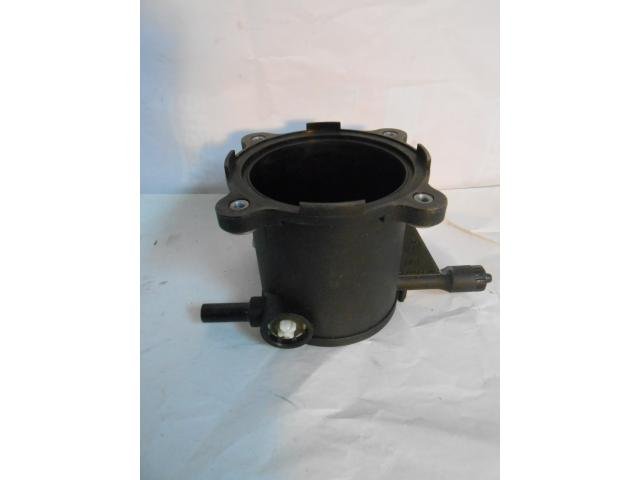

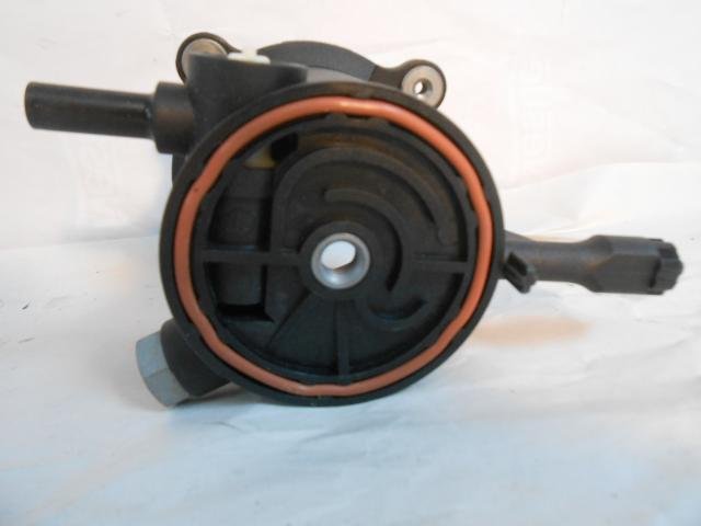

krtek 2 Odesláno 22. květen 2019 Odesláno 22. květen 2019 (upraveno) k problemu s netesnym paliv filtrom ale pozeram ako je ten filter rieseny a nema dno takze spodok nadoby je pritoceny o platformu na ktorej je polozeny a tesni to oring a asi ten oring povolil lebo to tam mas cele mokre dookola ta skrutka co drzi filter o platformu je vo vnutri filtra na dne takze demontaz vicka a rovno vymenit palivovu vlozku obrazok viac napovie spodok filtra tusim je to preto tak riesene ze ta nafta sa ohrieva od komory termostatu taky predpotopny vymennik ,cize ohrev nafty este by to mohlo tiect tym bielim cuplikom(na druhej foto lepsie vidno) tipujem ze je to termostat co pusta naftu na ten spodok filtra do vymennika komory termostatu alebo este mozna cesta pri tej ocelovej skrutke zaslepke Upraveno 22. květen 2019 uživatelem krtek 2 Citovat
