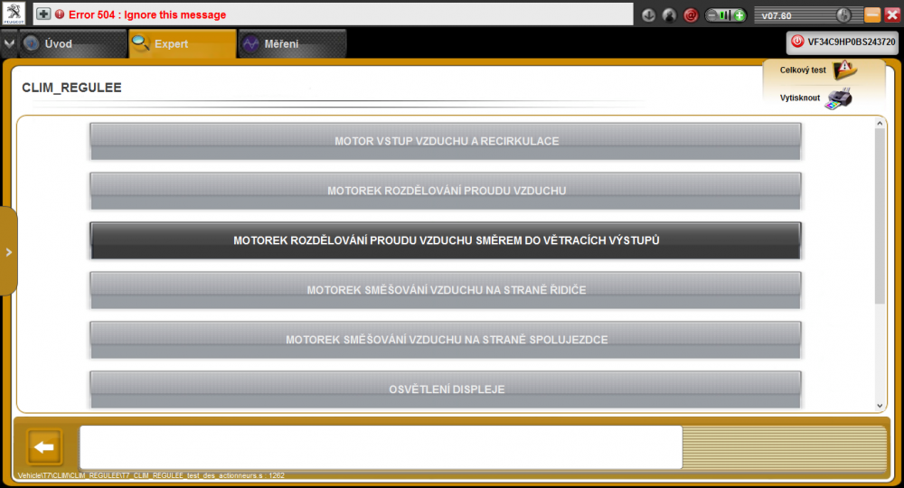

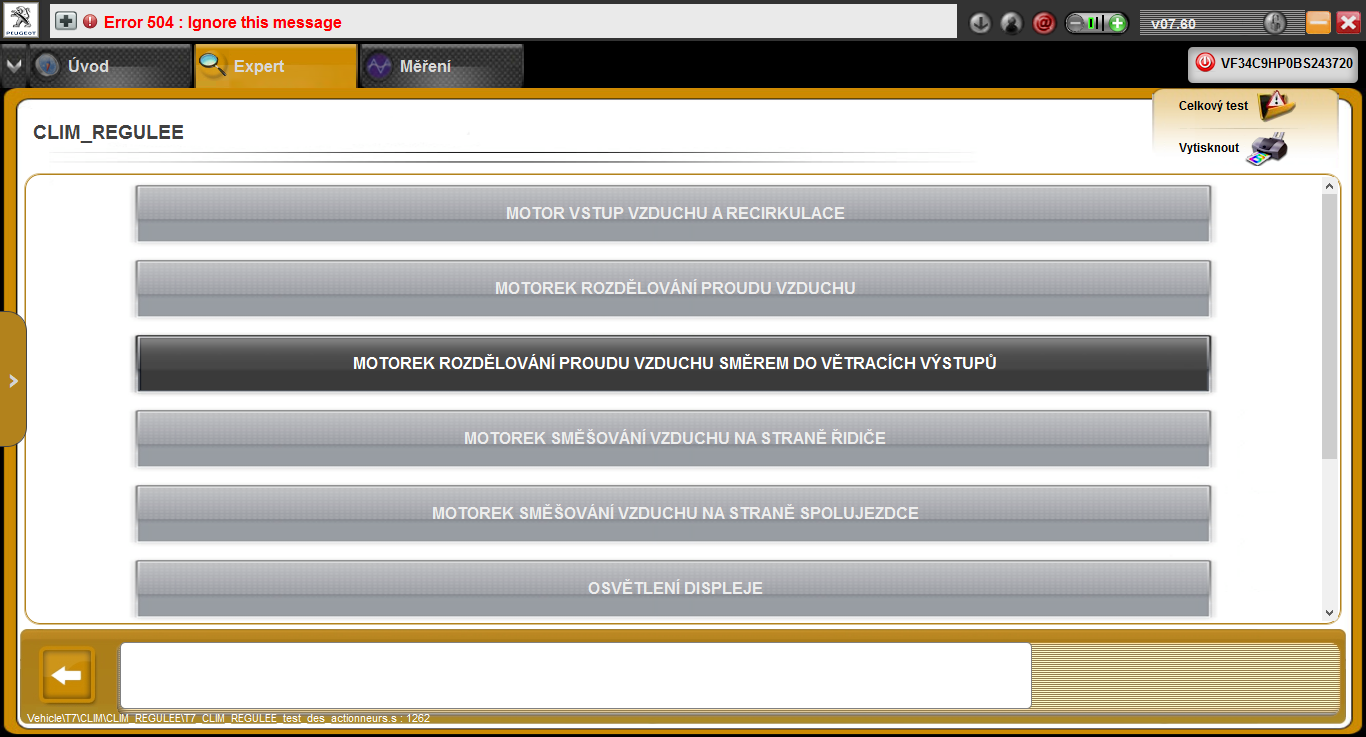

Pozrel som video z príspevku vyššie z 307, ale u mna na 308 (motorčeky zo strany spolujazdca) to vyzerá trochu inak. Ten v strede - čo som potom zistil z testov cez diag - by mal byť "motorek rozdělování proudu vzduchu", s tým rozdielom, že tam ešte je aj "motorek rozdělování proudu vzduchu směrem do větracích výstupú".
Naozaj keď som to mal otvorené, či už cez test na diag alebo aj manuálnym otočením mechanizmu stredového motorčeka sa vzduch púšťal a zastavoval len pre prieduchy pod sklom a pre nohy, stredné nie, ani nenastal tez zvukový prejav keď sa snaží fúkať stredom.

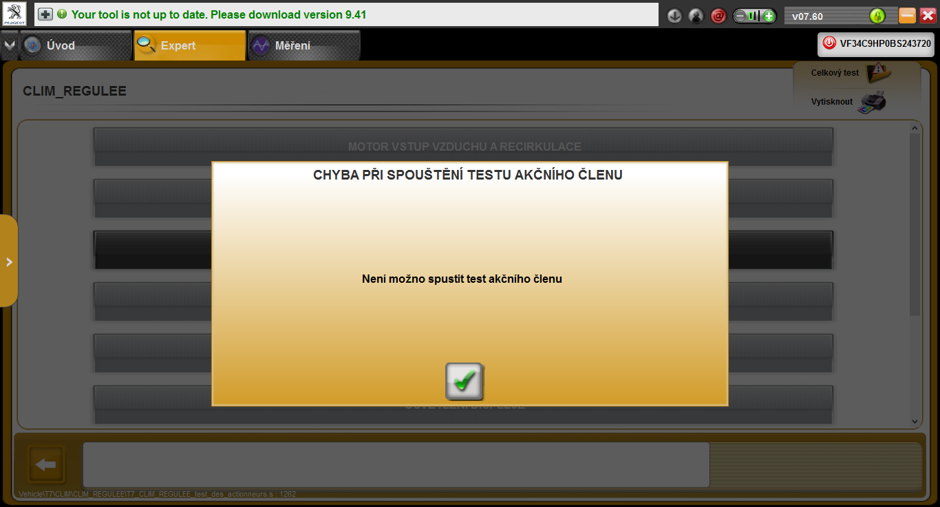

Diagnostické testy všetkých motorčekov prebehli správne až na ten "motorek rozdělování proudu vzduchu směrem do větracích výstupú", kde ho podľa hlášky nie je možné spustiť.

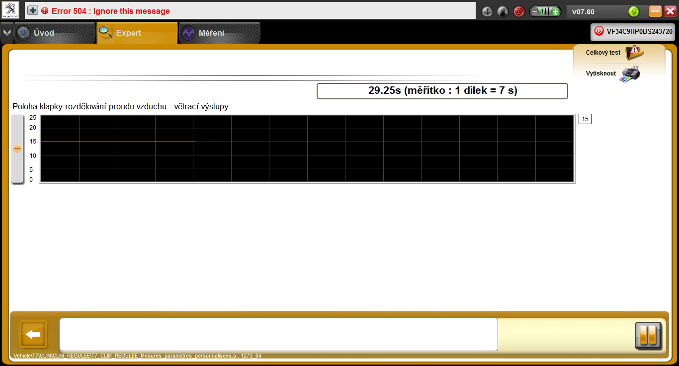

Na diag sa dá sledovať aj stav jednotlivých klapiek. Táto problematická ukazuje polohu 15 % hoci prúd vzduchu pri plnej rýchlosti ventilátora je úplne minimálny.

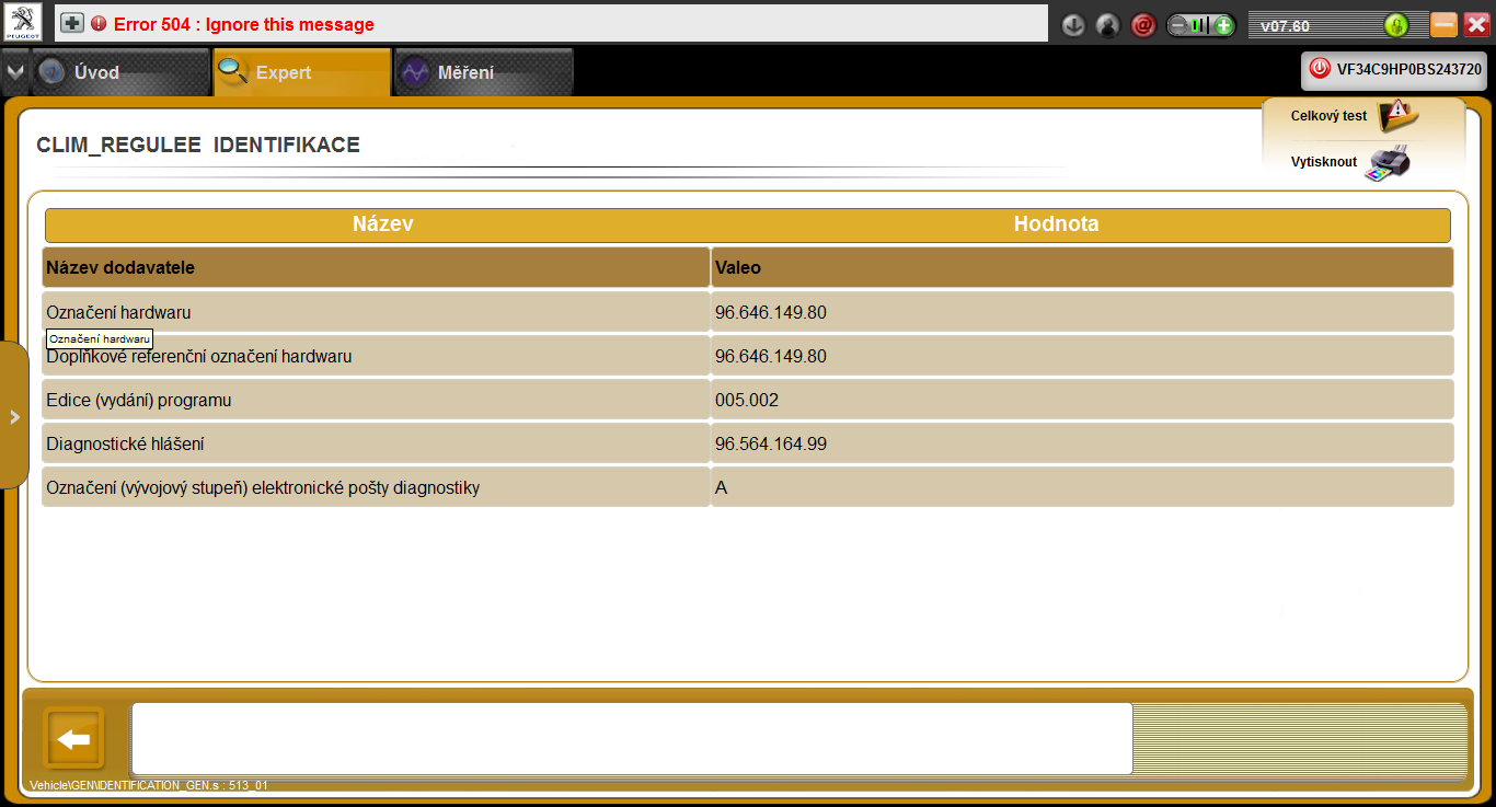

Identifikácia regulácie sytému klimatizácie:
V diagnostike nie je žiadna chybová hláška a napriek tomu nie je možné ten jediný test spustiť. Vie prosím niekto potvrdiť, že naozaj funguje, že na ovládanie tých stredových prieduchov je tam samostatný motorček a kde sa nachádza - pozeral som aj na strane šoféra tam sa mi zdá horší prístup, asi to bude niekde tam.
