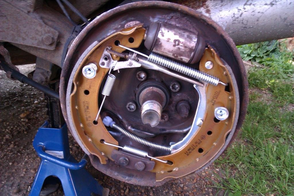

Radek Hurvajz Posted May 18, 2019 Posted May 18, 2019 (edited) pokud jsi nenašel na čele bubnu dva šroubky, tak je buben s ložiskem a musíš povolit tu velkou matici a stáhnout buben Na buben s ložiskem nepotřebuješ žádnej stahovák, povol tu středovou matici a buben i s ložiskem sundáš rukou. Dále než to začneš rozebírat si vše pořádně vyfoť abys pak věděl jak to tam bylo. Pak jen šroubovák a vyvlíknout pérka paken a kleštěma zajišťovací čepy paken. Dál povolit brzdovou trubku na válečku (tady může vyvstat problém že to nepůjde a možná bych to zkusil povolit jako první věc.). Pak samotnej váleček je zazaduna štítu přišroubovanej jedním, nebo dvěma šrouby M6. A to je celý, pak to zase s novym válečkem složit. Důležitý je pořádně vyčistit a lehce namazat samostavy a nastavit ruční brzdu. Nakonec by bylo dobrý momentovym klíčem zase utághnout tu středovou matici na předepsaný moment. Trošku si pročti nasledující vlákno, stačilo hledat a najít. VIZ: Edited May 18, 2019 by Radek Hurvajz Quote

PAJA106 Posted May 18, 2019 Posted May 18, 2019 Tak má nejspíš buben už drážku a vizí za pakny. Tzn. je třeba přes díru pro šroub kola odjistit ten mechanismus (206 měla už šroubovací samostav, kde se musela odlačit páka od lanka ruční brzdy, blbě se to popisuje). Quote

ozzy56 Posted May 22, 2019 Posted May 22, 2019 tak potom jak píše --paja106--přes díru po kolovém šroubu stlačit šroubovákem ten výstupek a tím odblokovat samostav, pakny se pak stáhnou k sobě, ale to by chtělo abys viděl, jak to tam vypadá bez bubnu... Quote
PAJA106 Posted May 22, 2019 Posted May 22, 2019 2 ozzy: mininálně na HDi je šroubový samostav, nikoliv takový ten trojúhelníček, co funguje jako západa a rohatka, takže tam musí odmáčknout páku, která je napojená od ruční brzdy. P.s.: možná se pletu a případně se předem omlouvám, jelikož já to na prasáka serval pomocí stahováku-to to odnesou takové ty plechové podložky, které se pomocí bajonetu nasadá na ty trny, které drží čelisti. Ale to s tím odmáčknutím je minimálně u VW koncernu správný postup. Quote
ozzy56 Posted May 22, 2019 Posted May 22, 2019 tak servat dolů buben stahovákem není taková hrůza, jak to vypadá--protože samostav, pojistky paken (bajonet), pružiny paken--prostě všechno, co je pod bubnem je nejlepší dát nové, většinou samostav za ty roky stejnak už není funkční-je zarezlý, prasátka aspoň vyměnit gumičky a prachovky (i když je lepší dát nové samozřejmě) Quote
