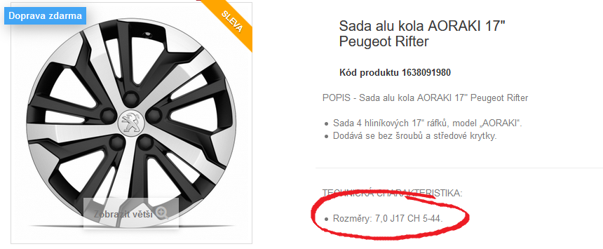

petrkaspi Odesláno 11. listopad 2019 Sdílet Odesláno 11. listopad 2019 Teda ještě stále čekám, ale co jsem zjišťoval tak rozměr v 17" je 7.0x17 ET44 a ne ET50. Pokud se pletu tak se omlouvám. Citovat Odkaz ke komentáři Sdílet na ostatní stránky More sharing options...

petrkaspi Odesláno 11. listopad 2019 Sdílet Odesláno 11. listopad 2019 (upraveno) Tady je důkaz že disky v 17" pro Riftera mají ET 44..........ale říkam možná se pletu......by mě zajímalo co to mate zapsáno za disky v TP a pro jaké auto? ET 50 je možná pro Opel. Berlingo ma taky jiné ET. Upraveno 11. listopad 2019 uživatelem petrkaspi Citovat Odkaz ke komentáři Sdílet na ostatní stránky More sharing options...
HonzaZ Odesláno 11. listopad 2019 Sdílet Odesláno 11. listopad 2019 petrkaspi, ano podle Service boxu je tento rozměr správný. petrkaspi ohodnotil 1 Citovat Odkaz ke komentáři Sdílet na ostatní stránky More sharing options...

petervel Odesláno 12. listopad 2019 Sdílet Odesláno 12. listopad 2019 petrkaspi: moje údaje sú z TP pre OPEL COMBO. Dodnes som si myslel, že COMBO, RIFTER, BERLINGO sú technicky zhodné autá (iba s iným obalom) a teda rozmery diskov by mali mať rovnaké. Mýlil som sa, preto berte môj predchádzajúci príspevok s rezervou Citovat Odkaz ke komentáři Sdílet na ostatní stránky More sharing options...
petrkaspi Odesláno 12. listopad 2019 Sdílet Odesláno 12. listopad 2019 (upraveno) To je v pořádku....... jsem taky pokukoval po druhé sadě třeba u Citroenu a proto jsem zjistil že se rozměry liší. Upraveno 12. listopad 2019 uživatelem petrkaspi Citovat Odkaz ke komentáři Sdílet na ostatní stránky More sharing options...
Raďous007 Odesláno 12. listopad 2019 Sdílet Odesláno 12. listopad 2019 Jj jsou skoro stejný ale třebas rifter je postaven víš než ty ostatní sourozenci. Citovat Odkaz ke komentáři Sdílet na ostatní stránky More sharing options...
