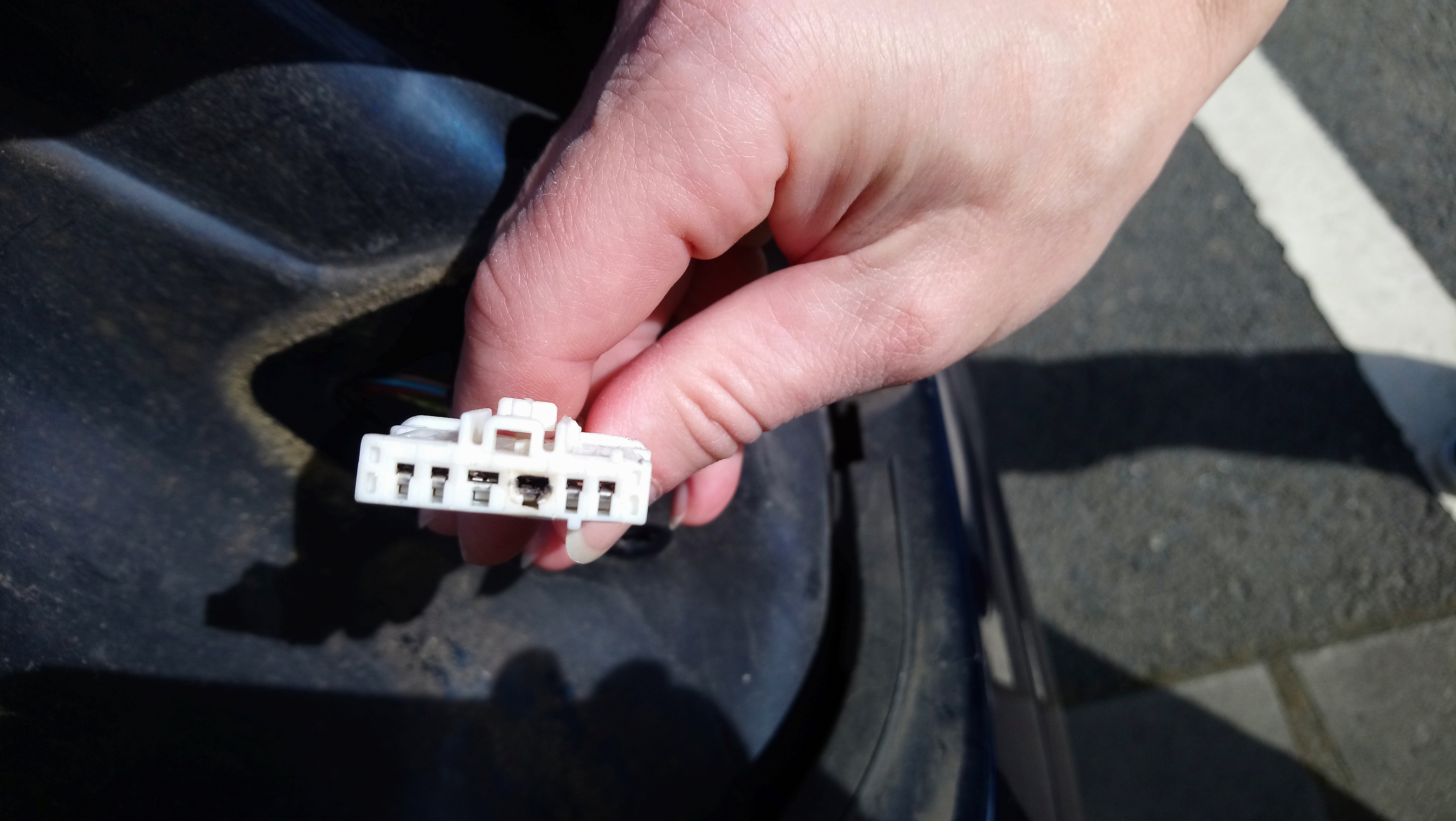

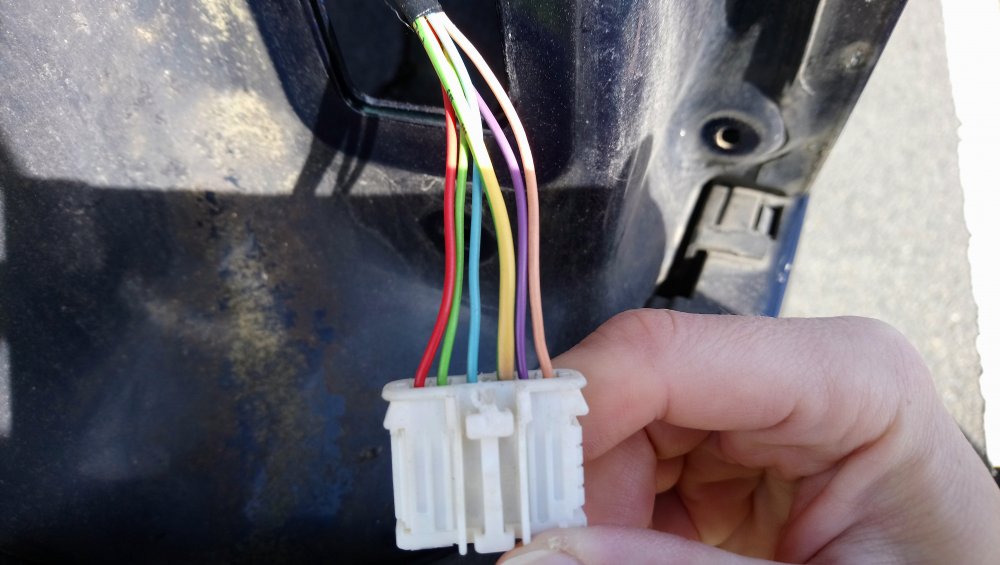

Milhausekkk Posted April 27, 2019 Posted April 27, 2019 (edited) Ahoj, když jsem dal páčkou pod volantem pravý blinkr, tak šipka na přístrojovce i zvuk značně zrychlil, že jsem si toho hned všiml. Obešel jsem tedy auto a zjistil, že nebliká pravý zadní blinkr za spolujezdcem. Vypnul jsem tedy motor, světlo vyndal a zjistil, že jsou opálené konektory u toho nejtlustšího drátu. Pro jistotu jsem vyměnil i žárovky a když jsem to zapojil zpět, tak mi jako bonus pořád svítila zpátečka při zapnutých světlech ale blinkr pořád nešel Jsem to celé poskládal zpět a naštvaně jsem odešel nakoupit, protože jsem to vše dělal u obchoďáku. Po návratu z obchodu jsem nastartoval a zkusil blinkr, rychlost cvakání byla opět normální. Tak jsem vylezl ven a vše OK, už druhý den to šlape..... Objednal jsem se ale k mechanikovi, ať se na to podívá. Bude stačit výměna té patice na drátech z auta ? Nebo mi hrozí i nákup světla - to kdyby byl ten pin co je spálený na houby? Díky za rady Edited April 27, 2019 by Milhausekkk Quote
