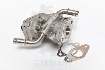

To je právě otázka, než jsem ho vracel zpátky na nový motor tak jsem ho vyčistil a nevypadal že by nefungoval, ale to je otázka že?  mě tet napadá že byl zaslepený, ale já ho vrátil zpátky nezaslepený to by mohlo byt ono. Možná teda

@mickkom  diagnostika Ti jednoznacne odpovi. Se zaslepenum [nebo jeste vetsi cunarna] emulovanym neprojdes na STK a rozhodne nedoporucuju s takhle upravenym autem navstevu nasich drahych rakouskych sousedu!

To jo mi je jasné, já spíš že bych to vyzkoušel zaslepit a když to bude OK tak koupím nový EGR, a emise jsem dělal dneska a prošli.

egr zaslepovat nebudu, ani na jednom aute jsem to nepotreboval a vzhledem.k vysokym najezdum a cestam po Evrope (ne s P807) to ani delat mebudu. Problem jsem doposud nevyresil, objevily se druhotne zavady po vymene, kdy auto zustalo *neumím psát slušně* v patek v plnem provozu v Brne v centru..EGR jsem doufal, ze vycisti nebo prekontroluji, mne to prijde, ze nekde utika podtlak, auto hur brzdi a jak uatahne turbo, ten kopanec je brutalni.hlava a vstriky tak jsou z 4hx z 607, coz by vliv mit nemelo, po te vymene je slyset, ze turbo piska, nic hlasiteho, ale piska.. EGR nemam poneti, hde na 2.2 je, pristup je tam k hovnu. Prisel jsem nato, ze auto jezdilo s velkou dirou ve vyfuku hnedka za dpf, chystam se na demontaz katu a dpf a vycistebi, kontrolu hadic, a podtlakoveho vedeni. Membrana na swirl drzi tlak, coz jsem doufal, ze bude ko.
