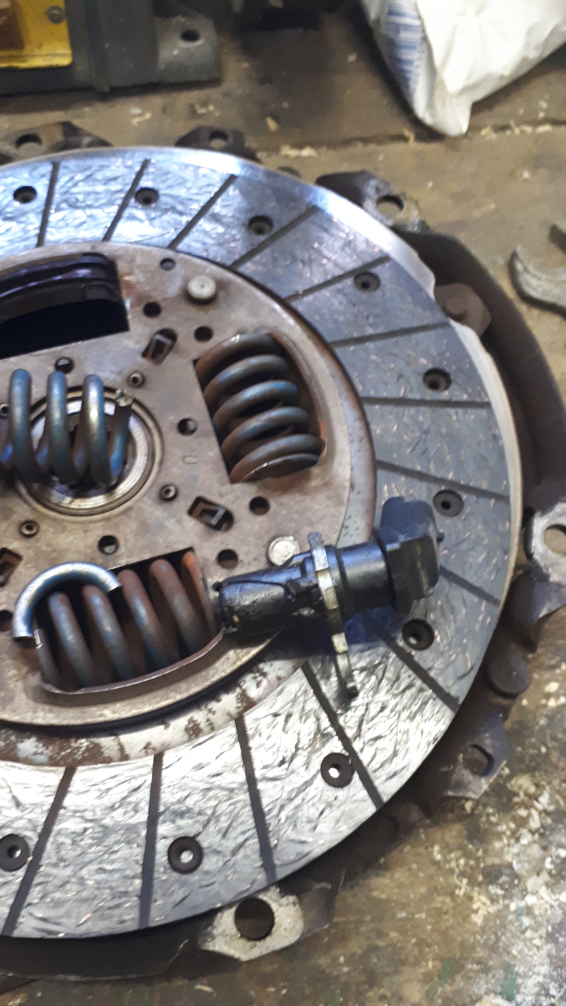

Petr_P307SW Posted April 23, 2019 Author Posted April 23, 2019 Děkuji za cenné rady, doopravdy byl problém na snímači otáček klikové hřídele. V servisu mi jej vyměnili a když jsem viděl původní nechtěl jsem ze servisu ani odjet. Servis mi při předání vozu nabídnul opravu až za 10 dní a tak jsem se rozhodl vyměnit si spojku sám. Příčina celého problému byla ulomená vinutá pružina z tlumícího segmentu spojkové lamely, pružina se šoupala o plech tak dlouho, až se oslabila a praskla v posledním závitu. Tento úlomek se dostal ven z spojkového koše a proběhnul se přes čidlo. Výměna spojky pro mne byla výzvou, za velikonoční svátky se podařila provést i v domácí dílně bez zdviže, v leže. Už mám svaly na krku :D. Postupoval jsem podle zde zveřejněného manuálu a šlo to dobře. Sem tam zarezlý šroub a obdobné špeky, které k takto starým vozům patří. inoxing and krtek 2 2 Quote
inoxing Posted April 23, 2019 Posted April 23, 2019 Zkus nám sdělit, jaká to byla značka spojky (té staré samozřejmě). Mám zkušenost, že tohle praskání pružin dělají hlavně noname značky. Quote
Petr_P307SW Posted April 23, 2019 Author Posted April 23, 2019 Nevím byla to značka Valeo. Je otázkou kdo to pro ně vyrábí. Jedno je jiste, nova má mnohem větší půlkulaté vybrání uložení pružiny smerem k obloženi. Quote
