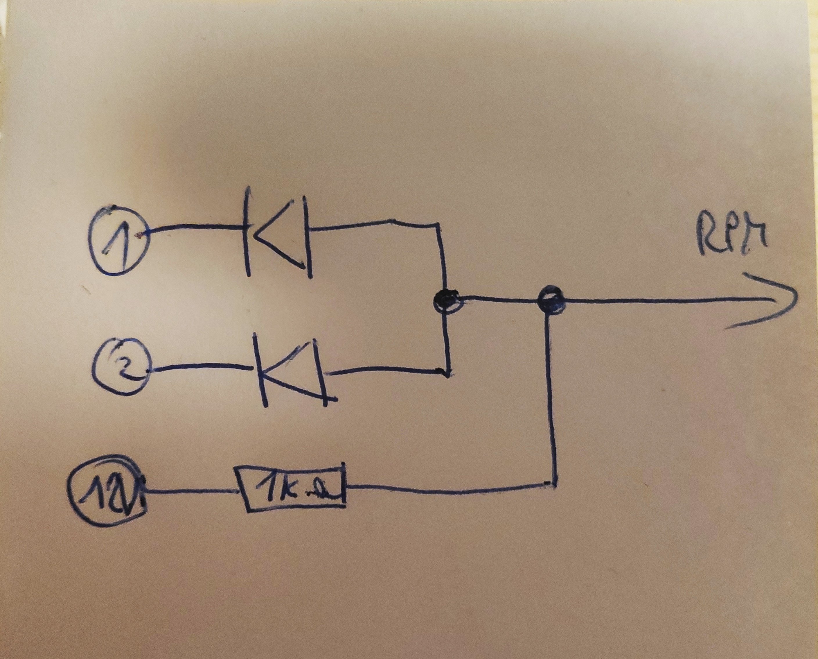

Péťa Odesláno 3. květen 2019 Sdílet Odesláno 3. květen 2019 koukni na můj edit Onyxacek ohodnotil 1 Citovat Odkaz ke komentáři Sdílet na ostatní stránky More sharing options...
Péťa Odesláno 3. květen 2019 Sdílet Odesláno 3. květen 2019 (upraveno) Tak jsem začal číst od začátku vlákno (to jsem doteď neudělal) a jsme na začátku: Je v podstatě jedno, jestli sinus nebo obdélník Upraveno 3. květen 2019 uživatelem Péťa Onyxacek ohodnotil 1 Citovat Odkaz ke komentáři Sdílet na ostatní stránky More sharing options...
krtek 2 Odesláno 3. květen 2019 Sdílet Odesláno 3. květen 2019 (upraveno) tak tak ale rafika ide len polovicnym radiusom tam by to tazko prerobil Upraveno 3. květen 2019 uživatelem krtek 2 Péťa a Onyxacek ohodnotil 2 Citovat Odkaz ke komentáři Sdílet na ostatní stránky More sharing options...
Onyxacek Odesláno 3. květen 2019 Autor Sdílet Odesláno 3. květen 2019 Koukám, že to tady pro mě nevypadá dobře. Překreslovat tachometr se mi moc nechce abych byl upřímný.. přece jen nejsem zrovna umělec . Snad vás ještě něco napadne Citovat Odkaz ke komentáři Sdílet na ostatní stránky More sharing options...
Péťa Odesláno 3. květen 2019 Sdílet Odesláno 3. květen 2019 Jsem to teda přečetl. Když by se vstupní signály sloučily, jak jste chtěli, tak by z toho bylo trvalé plus, žádné impulsy. Tudy cesta nepovede. Začal bych tím, že pouze jeden ze vstupů bych napřímo napojil do otáčkoměru (nebo pro jistotu přes jednu diodu) a zkusil, jestli otáčkoměr vůbec bude něco ukazovat. Pokud ano, tak bych ak vzal tu stupnici, a místo osmičky napsal 16, místo sedmičky 14 a tak pokračoval až do nuly Onyxacek ohodnotil 1 Citovat Odkaz ke komentáři Sdílet na ostatní stránky More sharing options...
krtek 2 Odesláno 3. květen 2019 Sdílet Odesláno 3. květen 2019 (upraveno) to skusal a funguje na jednom ovladacom kabli na priamo Upraveno 3. květen 2019 uživatelem krtek 2 Onyxacek ohodnotil 1 Citovat Odkaz ke komentáři Sdílet na ostatní stránky More sharing options...
Onyxacek Odesláno 3. květen 2019 Autor Sdílet Odesláno 3. květen 2019 (upraveno) To že uvidím poloviční otáčky jsem už zkoušel a potvrdilo se. Je to k naštvání, že čtu velmi dobré recenze na Ali, dokonce i češi si pochvalují číňanův budík, ale když dorazí domů tak zjistím, že moje(dědovo) auto nespolupracuje Upraveno 3. květen 2019 uživatelem Péťa Citovat Odkaz ke komentáři Sdílet na ostatní stránky More sharing options...
Onyxacek Odesláno 3. květen 2019 Autor Sdílet Odesláno 3. květen 2019 PS. nevím co se to teď stalo s tím příspěvkem, ale nefunguje mi tlačítko "upravit", ten JS dneska blbne už podruhé. Citovat Odkaz ke komentáři Sdílet na ostatní stránky More sharing options...
krtek 2 Odesláno 3. květen 2019 Sdílet Odesláno 3. květen 2019 (upraveno) a ten knoflik 2-3-4-5-6-7-8 je k comu? to je to blikatko pri kolkych otackach blikne? Upraveno 3. květen 2019 uživatelem krtek 2 Onyxacek a Péťa ohodnotil 2 Citovat Odkaz ke komentáři Sdílet na ostatní stránky More sharing options...
Péťa Odesláno 3. květen 2019 Sdílet Odesláno 3. květen 2019 (upraveno) Ani mě to nejde. Takže jak jsem psal, to je definitivní. Buď frekvenční násobič anebo přepsat čísla na stupnici. Jiná cesta dle mého názoru není. EDIT: Nebo, jak píše @krtek 2, možná ten násobič je už v otáčkoměru a nastavuje se tím knoflíkem Upraveno 3. květen 2019 uživatelem Péťa Onyxacek ohodnotil 1 Citovat Odkaz ke komentáři Sdílet na ostatní stránky More sharing options...
Onyxacek Odesláno 3. květen 2019 Autor Sdílet Odesláno 3. květen 2019 3 před 1 minutou, krtek 2 napsal: a ten knoflik 2-3-4-5-6-7-8 je k comu? Pokud jsem to správně pochopil, tak jelikož je ten otáčkoměr univerzální, tak si máš najít podle manuálu svůj redline a nastavit ho právě na tom knoflíku. Mělo by to být spouštění toho Shift light. před 1 minutou, Péťa napsal: Buď frekvenční násobič .. .. Jiná cesta dle mého názoru není. To už je na mě moc velká elektrikařina (možná právě dodělávám střední IT a dneska jsem psal didakťák z češtiny, ale tomuhle stále rozumím minimálně). Dalo by se to udělat nějak jednoduše s vaší asistencí, nebo si mám sehnat bílou fixu? Citovat Odkaz ke komentáři Sdílet na ostatní stránky More sharing options...
krtek 2 Odesláno 3. květen 2019 Sdílet Odesláno 3. květen 2019 alebo upravit vnutorne zapojenie budika zo zadu je prepinac na 4-6-8 valcov mozno by to slo upravit na 2 ktoho vie Péťa a Onyxacek ohodnotil 2 Citovat Odkaz ke komentáři Sdílet na ostatní stránky More sharing options...
Onyxacek Odesláno 3. květen 2019 Autor Sdílet Odesláno 3. květen 2019 Právě teď, krtek 2 napsal: mozno by to slo upravit na 2 ktoho vie V takovém případě bych zítra poslal fotku rozebraného budíku. Je tam zezadu jeden šroubek a už jsem se tam do něj díval, jen to bylo spíš ze zvědavosti, jen vím, že to není složité se tam dostat (teď už to bude horší když jsem si budík navedl do interiéru a kable jsou nachystané, jen to není ještě napevno zaříznuté do palubovky) Bylo by to super kdyby to nakonec fungovalo. Citovat Odkaz ke komentáři Sdílet na ostatní stránky More sharing options...
Péťa Odesláno 3. květen 2019 Sdílet Odesláno 3. květen 2019 Promiň Onyxacek ohodnotil 1 Citovat Odkaz ke komentáři Sdílet na ostatní stránky More sharing options...
inoxing Odesláno 3. květen 2019 Sdílet Odesláno 3. květen 2019 (upraveno) Drobná modifikace. Takhle ti bude udržovat na vstupní větvi 12V pokud nebude seplá jedna z koster cívek. Odpor můžeš dát 1000ohm/1w. Viz schema, jen odpor zapojis k 12V (coz je také na vodičích k cívkám). Poslední možnost. Pokud to i tak nebude fungovat, musí se předělat otáčkoměr. Upraveno 3. květen 2019 uživatelem inoxing Onyxacek ohodnotil 1 Citovat Odkaz ke komentáři Sdílet na ostatní stránky More sharing options...
Onyxacek Odesláno 3. květen 2019 Autor Sdílet Odesláno 3. květen 2019 před 2 minutami, inoxing napsal: Poslední možnost. Pokud to i tak nebude fungovat, musí se předělat otáčkoměr. Určitě zkusím, díky za všechny rady všem co se mnou mají trpělivost Péťa, krtek 2 a brixtr ohodnotil 3 Citovat Odkaz ke komentáři Sdílet na ostatní stránky More sharing options...
krtek 2 Odesláno 4. květen 2019 Sdílet Odesláno 4. květen 2019 (upraveno) inoxing -to by mohlo fungovat ,len pre rychlu skusku by som miesto toho odporu tam prilozil skusacku ci to ma sancu fungovat aby necakal do pondelka kupovat odpor Upraveno 4. květen 2019 uživatelem krtek 2 Onyxacek ohodnotil 1 Citovat Odkaz ke komentáři Sdílet na ostatní stránky More sharing options...
Onyxacek Odesláno 4. květen 2019 Autor Sdílet Odesláno 4. květen 2019 před 54 minutami, krtek 2 napsal: aby necakal do pondelka kupovat odpor Odporů mám doma sbírku, tak to vyzkouším až přijdu domů. Citovat Odkaz ke komentáři Sdílet na ostatní stránky More sharing options...
krtek 2 Odesláno 4. květen 2019 Sdílet Odesláno 4. květen 2019 (upraveno) vporiadku ,ale skusacku krokodil pripojis na plus pol baterky a hrotom skusacky sa dotknes zeleneho dratu a mas to hned zistene ci to pojde ci nie ,nemusis nic bastlit ,lebo to prve zapojenie co mas na tvojej fotke uz mas spravene takze to tam len prilozis a hotovo zaroven na tej stejnej skusacke uvidis ci na tom zelenom kabli je signa- bude blikat Upraveno 4. květen 2019 uživatelem krtek 2 Onyxacek ohodnotil 1 Citovat Odkaz ke komentáři Sdílet na ostatní stránky More sharing options...
Péťa Odesláno 4. květen 2019 Sdílet Odesláno 4. květen 2019 Jen dotaz, neovlivní to nějak chování auta, když na ty signálové dráty (@inoxing je označil jako 1 a 2) bude cpát těch 12V (byť přes rezistor a diodu)? Nevím, ptám se Onyxacek ohodnotil 1 Citovat Odkaz ke komentáři Sdílet na ostatní stránky More sharing options...
