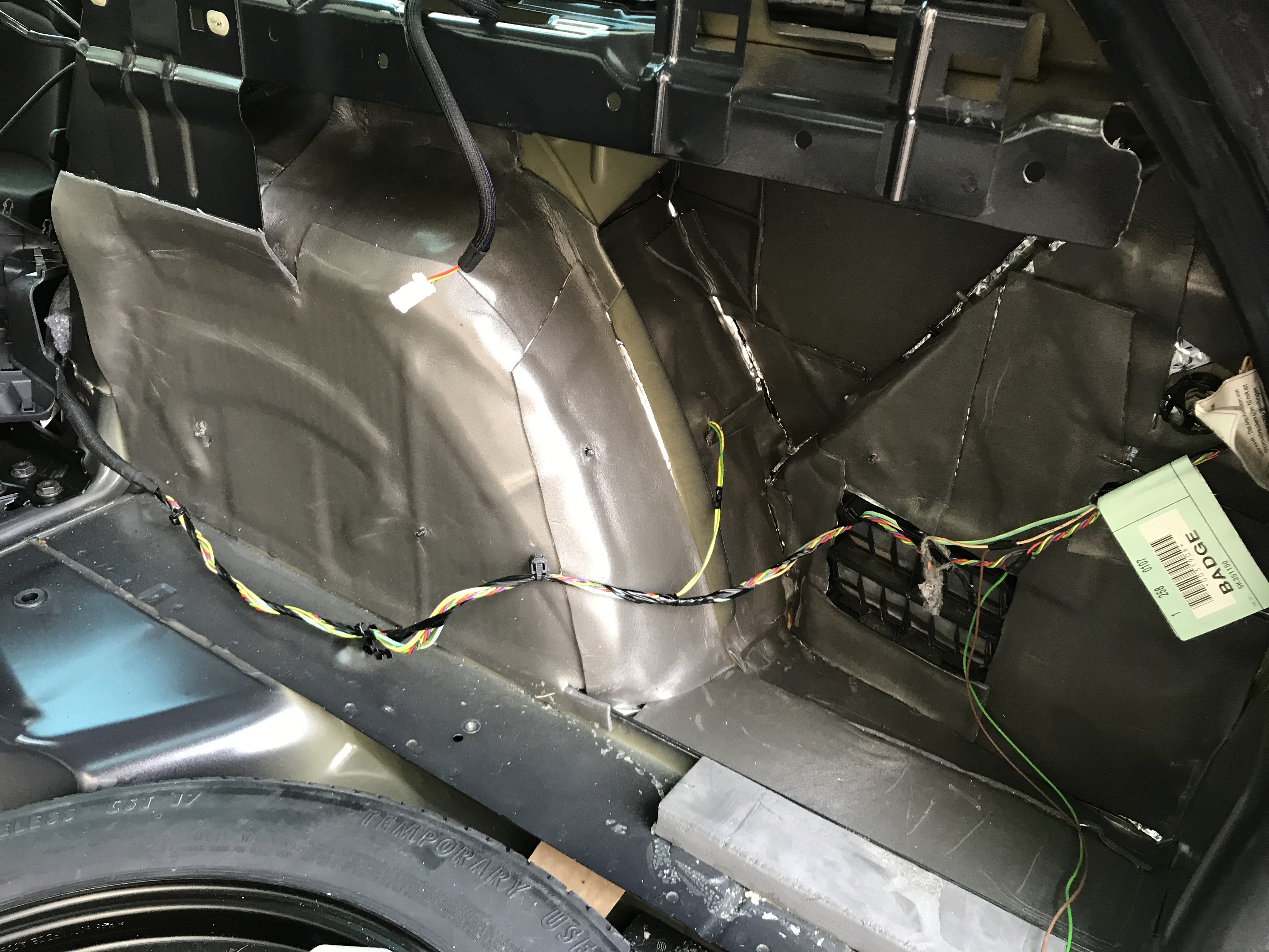

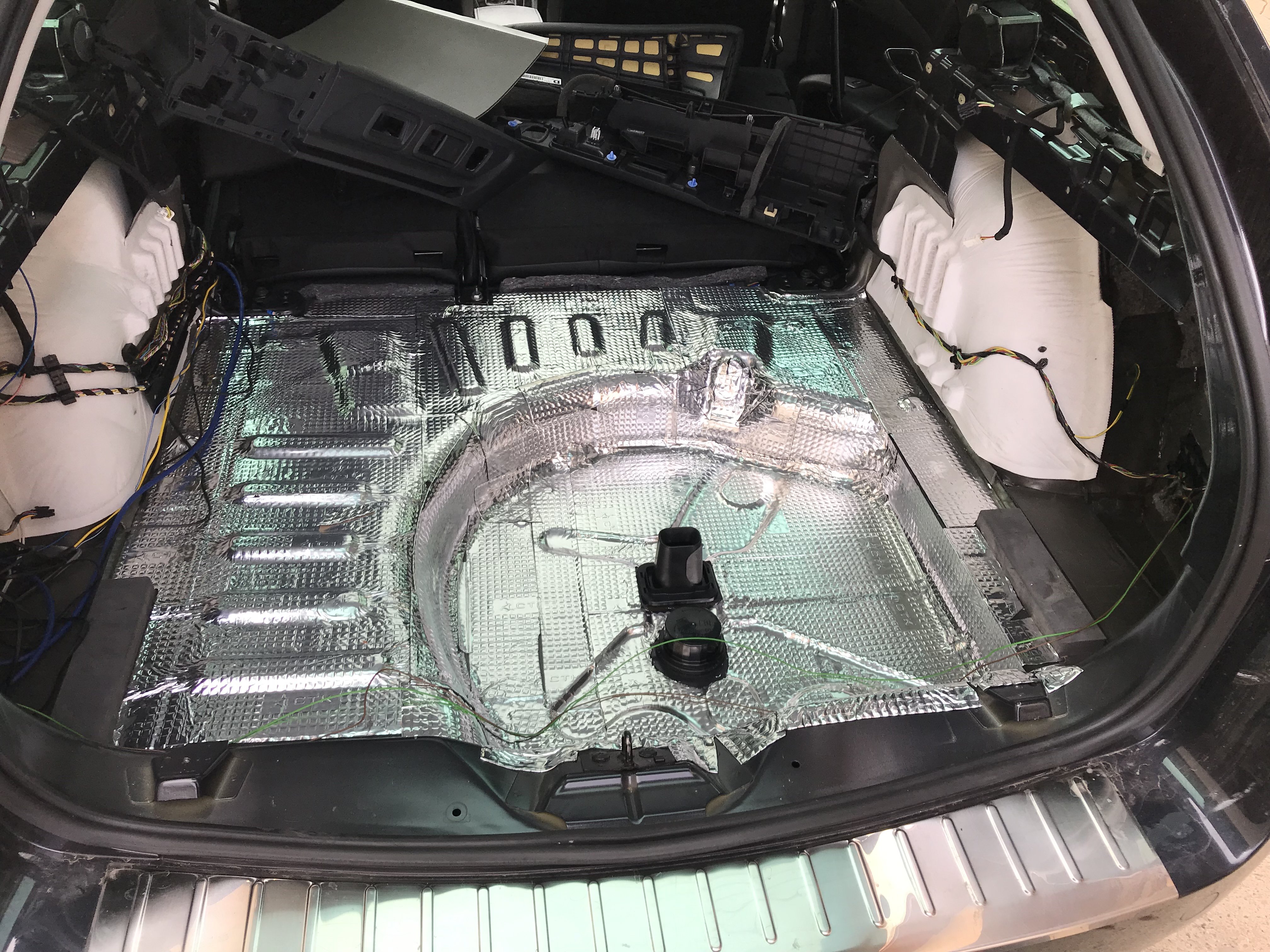

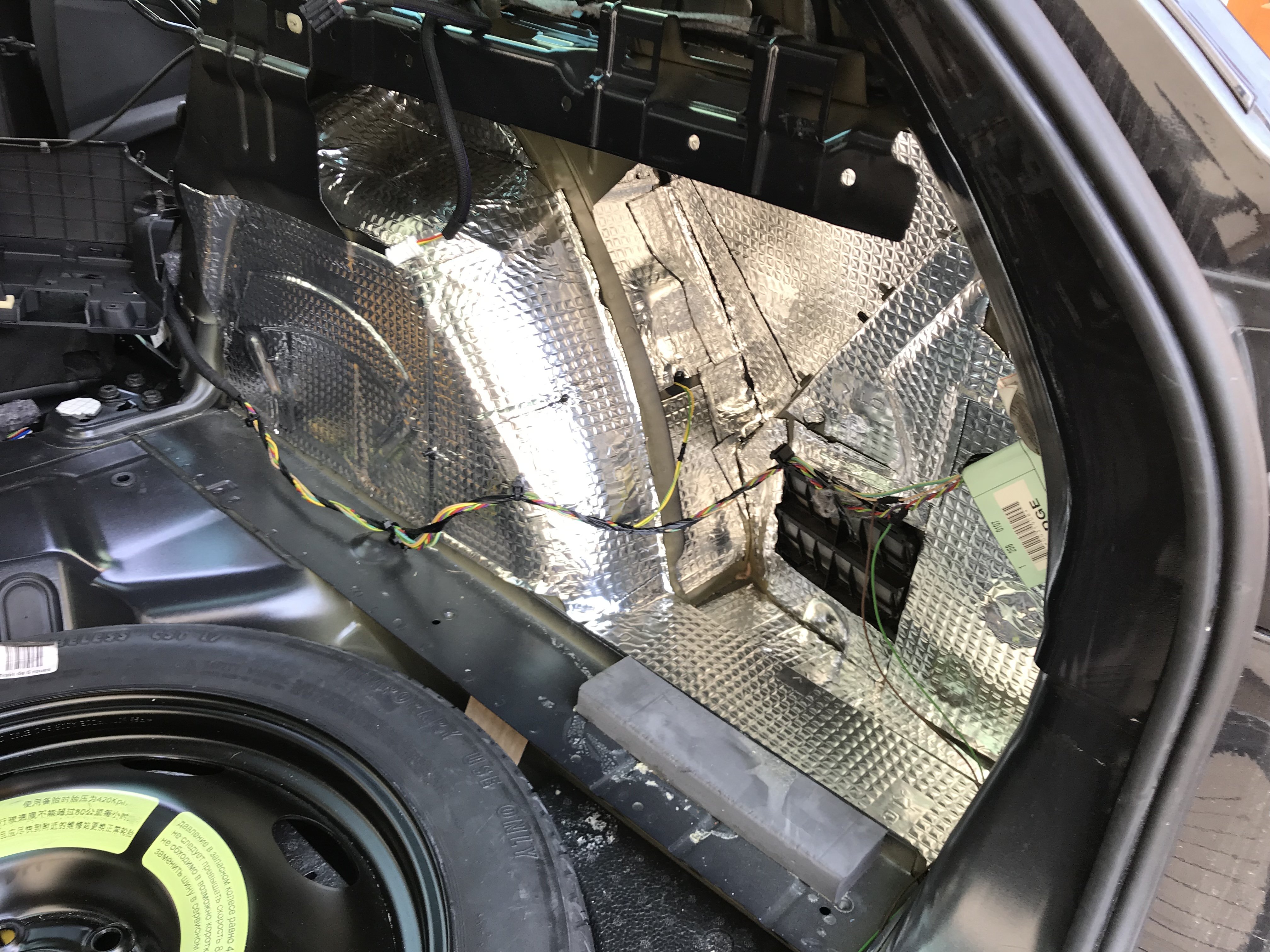

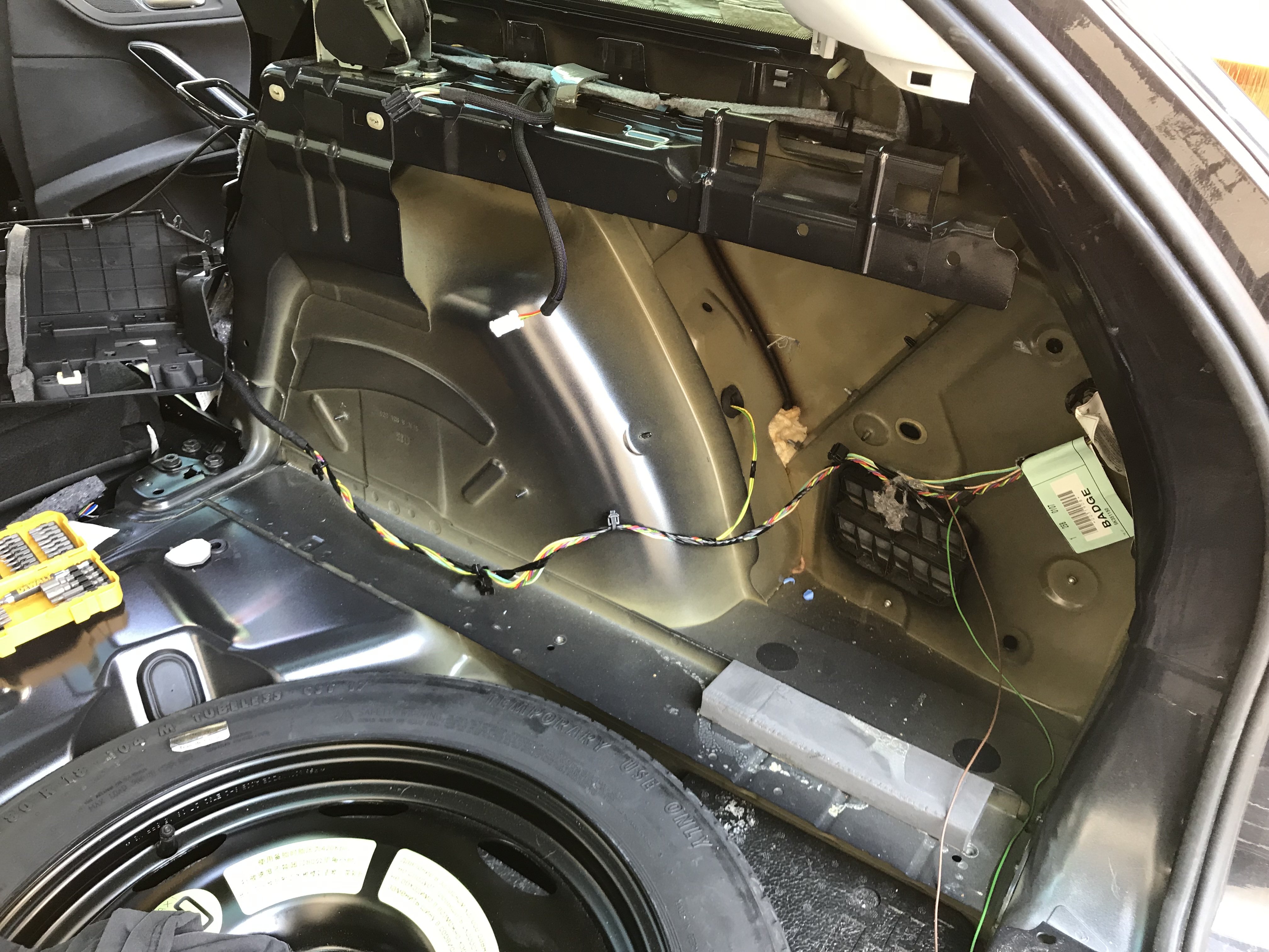

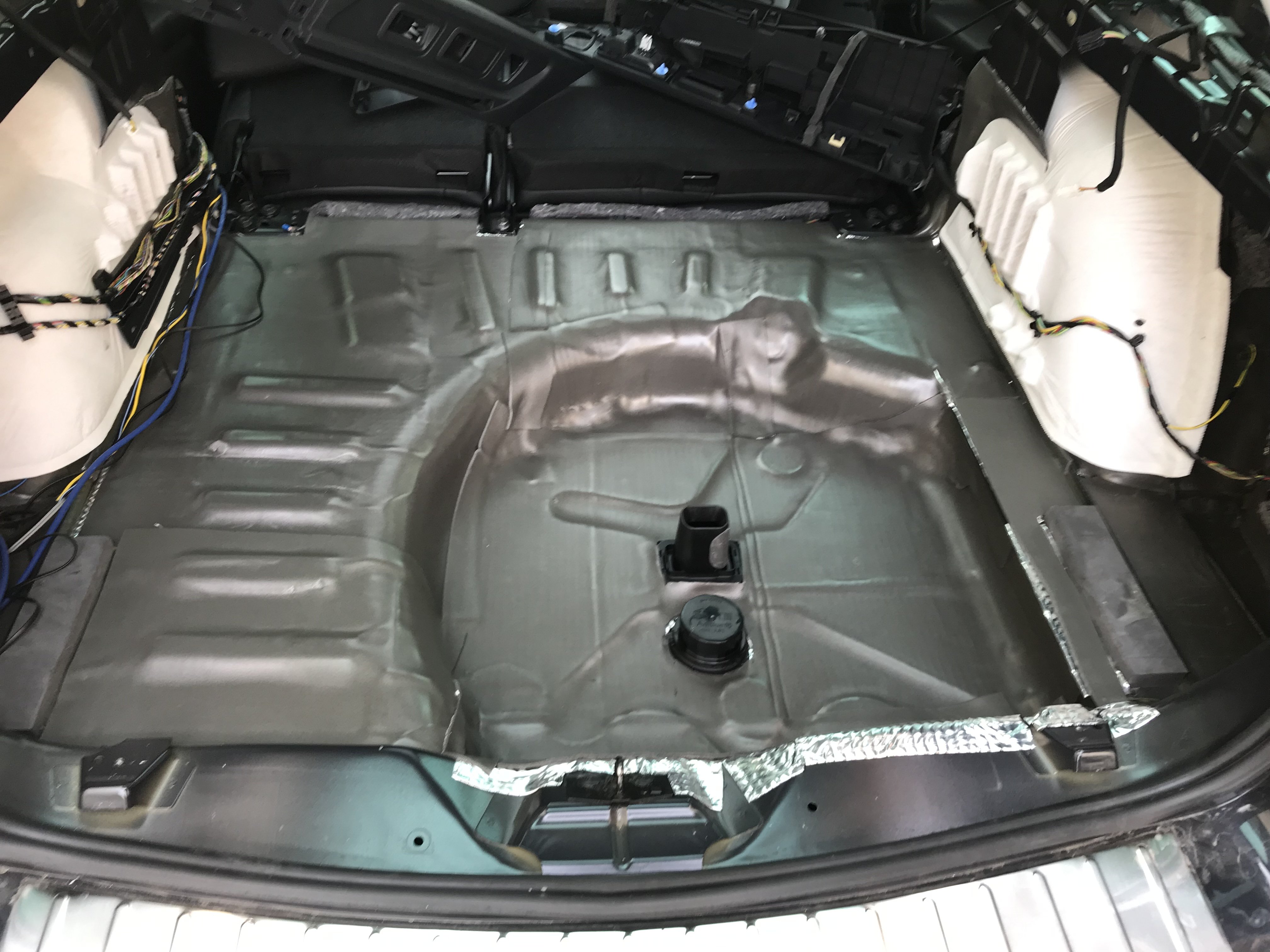

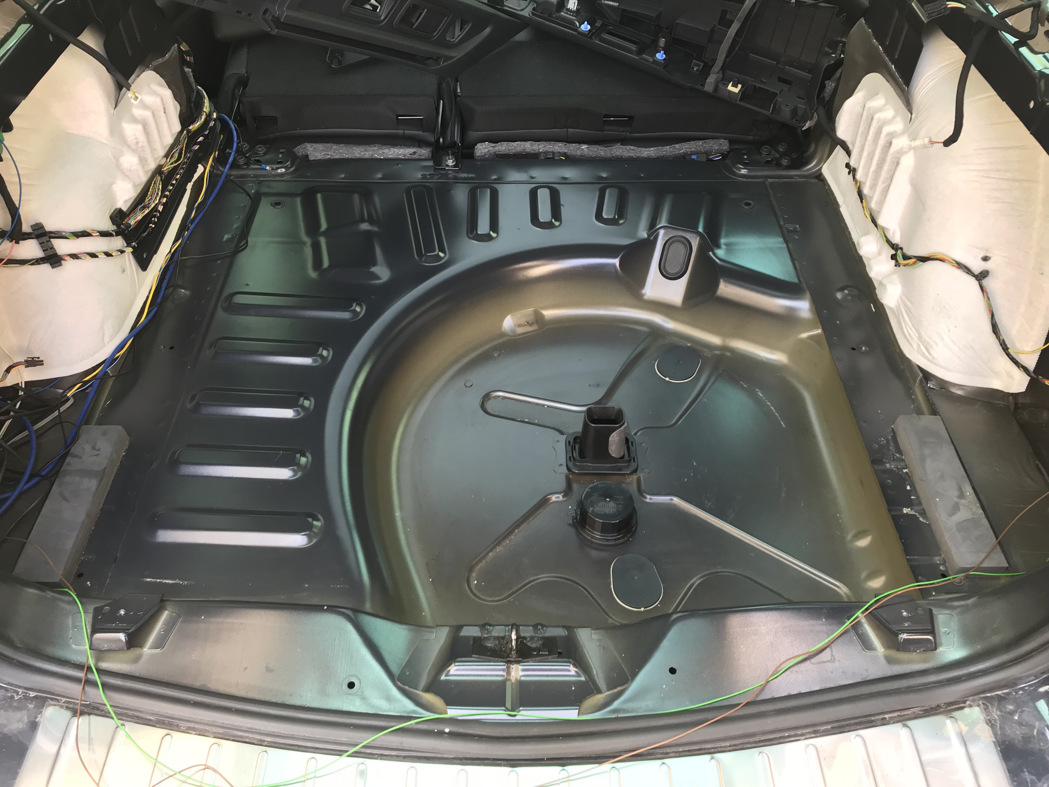

Pažout508 Odesláno 8. květen 2019 Autor Sdílet Odesláno 8. květen 2019 (upraveno) Dnes jsem dodělal kufr a podběhy. Ještě mi zbyl od každého jeden plát. To by mohlo stačit na páté dveře. První vrstva byl 2 mm antivibrační a druhá vrstva byla protihluková 4 mm pěna. Celkem asi 5hod práce. Upraveno 8. květen 2019 uživatelem Pažout508 Rikic339, Jarin011, pavelu96 a 4 další ohodnotil 7 Citovat Odkaz ke komentáři Sdílet na ostatní stránky More sharing options...
