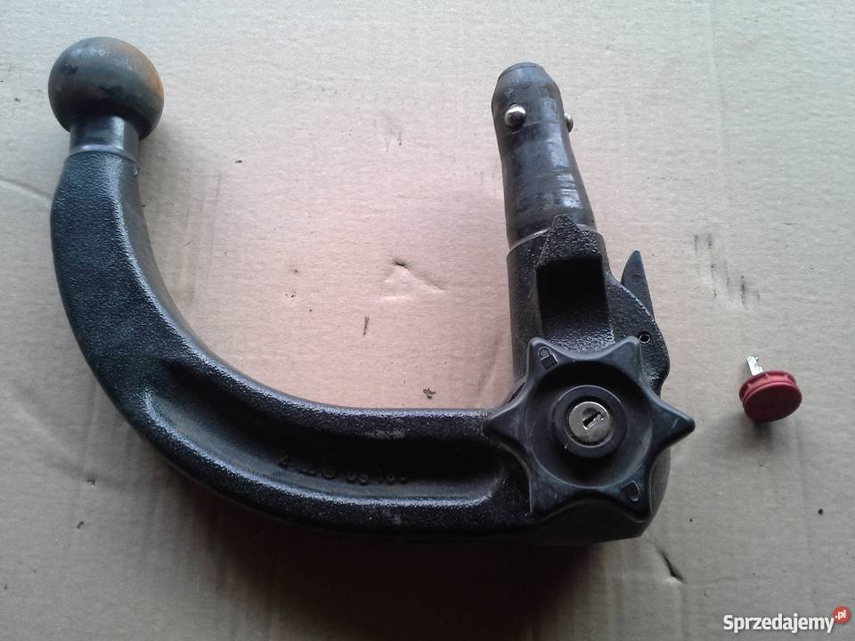

Návštěvník Odesláno 24. únor 2019 Sdílet Odesláno 24. únor 2019 (upraveno) Westaflai má dva systémy, jeden co je na videu, kde se čep odjišťuje a zajišťuje kuličkou. Druhý systém je vizuelně úplně stejný, ale čep se zajišťuje a odjišťuje páčkou na čepu. U tohoto je potom trochu jiné to bajonetové pouzdro - zezadu, je to pouzdro zbroušeno a při nasazení čepu se ta páčka jakoby odehne a odjistí to ten mechanismus uvnitř a kuličky zapadnou tam kam mají.. Zde je vidět ta odjišťovací páčka na zadní straně čepu. Jinak obecně: Odemknout zámek, na zámku jsou značky odemčeno/zamčeno, na klíčku je šipka, která ukazuje zda je zamčeno či odemčeno. Při odemčeném zámku nejde klíč vytáhnout. Poté povytáhnout růžici do boku a natáhnout mechanismus do červené značky. Narazit čep do pouzdra. A už jsem se také setkal s tím že měl někdo originál čep, bohužel z jiného auta - prostě ho tam bazarník hodil, když se kupec dotazoval na tažné zařízení. Jo a taky vše vyčistit, pokud tam nebyla plastová krytka, tak to může být krásně narezlé. Upraveno 24. únor 2019 uživatelem Návštěvník Citovat Odkaz ke komentáři Sdílet na ostatní stránky More sharing options...

happycrown Odesláno 13. březen 2019 Autor Sdílet Odesláno 13. březen 2019 Dobrý večer, pánové promiňte, já jsem v zahraničí a dotaz jsem také ze zahraničí dávala. Nešly mi odpovědi do mailu a na fóru jsem nebyla, což neoznačuje, že bych marnila vaším časem nebo si nevážila vaší odpovědi. Mám přesně co je na videu nahoře, to video jsem i viděla, stejně z toho nejsme chytří. Náhodou od té doby co jsem auto koupila jste mi tady vždycky dobře poradily, al nežiji v Čechách, žiji na Ukrajině a auto prakticky pořád jezdí, momentálně je se mnou v Polsku na cestách. Čili se všem MOC omlouvám, pokud to vypadalo, že jsem dotaz zadala a zmizela. Teď k věci. K tažnému je klíč, odmyká se, zamyká, takž to by nám fungovalo - nicméně po nasazení na koncák nejde klíč dotočit a vyndat, čili jsme usoudili a teď po lopatě, že ještě nejsme na konci, kuličky nevyjely a my tím pádem tím tažným dostali málem párkrát do hlavy. Buď to celé zareznulo,ale to tedy v tom konci , nebo jsme talenti a nevíme jak na to. první jsem se podívala do těch vidí ale to ještě před položením dotazu, ale přijde mi, že to všechno děláme, ale končíme u toho kdy máme odjištěno, tažné zandáme a ono...nic. V originálním návodu, tom německém je obrázek - super, nicméně podle něj s také nechytáme :( Citovat Odkaz ke komentáři Sdílet na ostatní stránky More sharing options...

happycrown Odesláno 13. březen 2019 Autor Sdílet Odesláno 13. březen 2019 Beru zpět, mám toto, je tam ten zobák vzadu, takže to video jsem asi koukala na ten první typ. Citovat Odkaz ke komentáři Sdílet na ostatní stránky More sharing options...
happycrown Odesláno 13. březen 2019 Autor Sdílet Odesláno 13. březen 2019 V 24. 2. 2019 at 15:11, Hanz410 napsal: Zdravím. Máš k tomu zámku klíč? Tažný nejde nasadit bez klíče a odemknutého zámku. Návod mám. Mohu oskenovat a zaslat. Vás bych raději požádala o ten český návod. Klepalo se i kladivem - tedy my byli u toho dost vzteklí, ale dorazit to tam nemůžeme. Jak bych případně poznala jestli je to tažné opravdu z toho auta? Má to čísla tato věc? Omlouvám se pánové, ale mluvím netechnicky. Jestli číslo tažného najdu i na tom protikusu, abych věděla že to je tažné z toho auta - nikoliv jak tady někdo psal že ho dali protože bylo v techničáku. Citovat Odkaz ke komentáři Sdílet na ostatní stránky More sharing options...

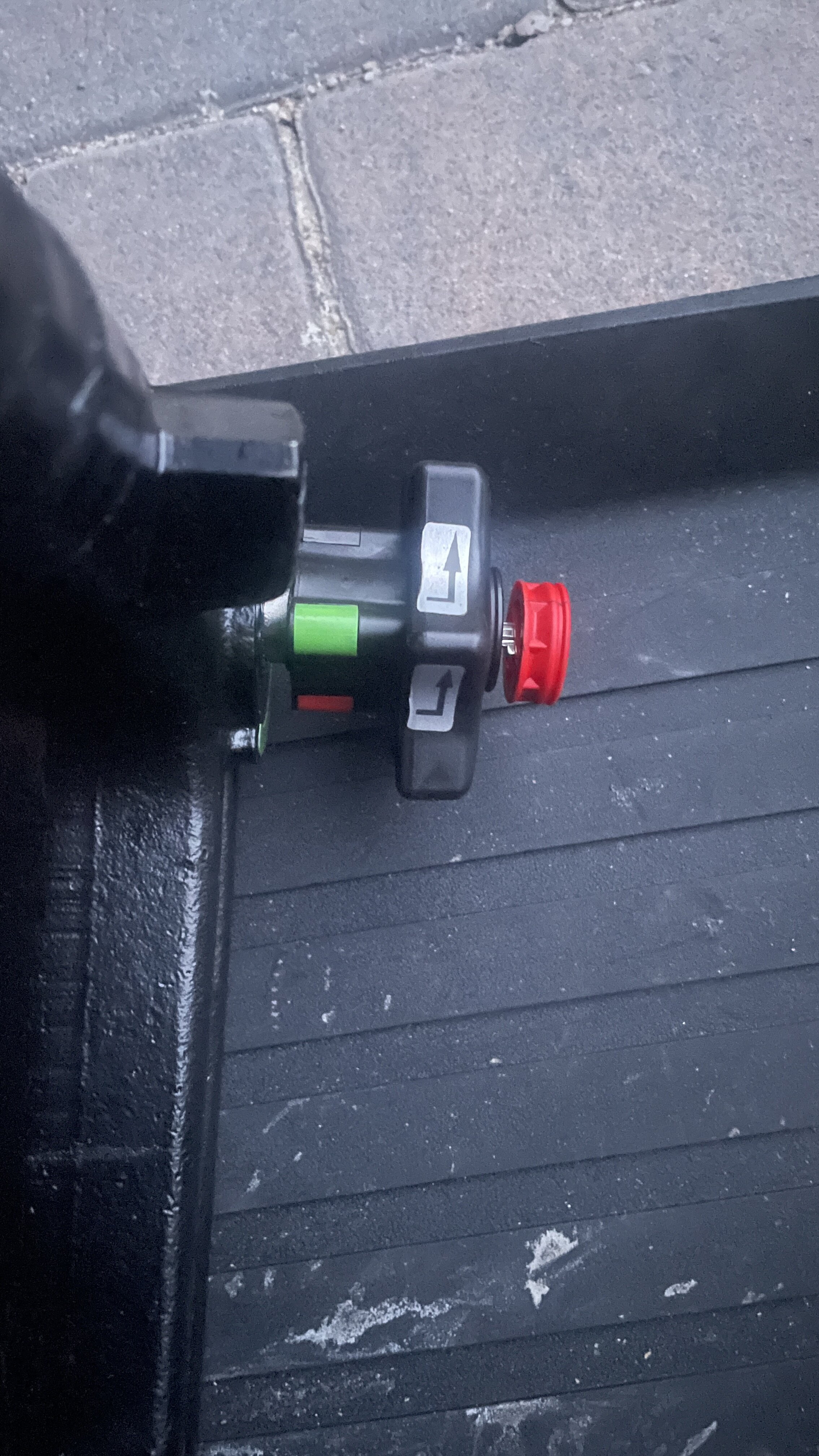

Charlie 1 Odesláno 4. červenec 2022 Sdílet Odesláno 4. červenec 2022 Měl bych na Vás dotaz na aute máme Vestfalii automat vse funguje až na jednu věc nejde na aute zamknout ten červený klíč není v zámku zarazeny nadoraz viz foto. Je nějaký fígl jak tam ten klíč dostat cely?to asi souvisí s tím ze nejde klíčem na aute potocích do polohy zavřeno Citovat Odkaz ke komentáři Sdílet na ostatní stránky More sharing options...
Pe.Tr Odesláno 4. červenec 2022 Sdílet Odesláno 4. červenec 2022 a ten otocny bazmek mas ve vychozi poloze ? tzn vytahnout doprava a otocit az cvakne. jinak bych zkusil promazat a klickem vlozku poradne "prosuk.t" Citovat Odkaz ke komentáři Sdílet na ostatní stránky More sharing options...
