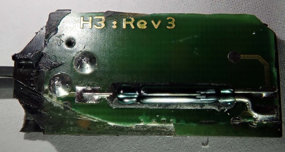

revid4 Odesláno 5. únor 2021 Sdílet Odesláno 5. únor 2021 V 8. 11. 2019 at 20:51, JJEENNDDAA napsal: Není lepší to opravit .... i když je lehce vyměnitelný, tak jsem ho opravil podle návodu co jsem našel někde na netu. Pokud si vzpomínám tam když jsem ho rozflakal kladivem tak v něm byl malý tišťák, asi dva odpory a jazýčkové relé, dohromady 70kc. Zalil jsem to silikonem, přilepil na místo a už rok a půl bez problému. Prosím, jak se to opravuje (návod odkaz) pořád to řeším, ale bez nějakých úspěchů. Sehnal jsem to čidlo z jinýho auta (podobný) Ale pořád to hlásí tu závadu. Zvažuji tam dát to původní. Jen nevím jak je opravit. Dík. Citovat Odkaz ke komentáři Sdílet na ostatní stránky More sharing options...

revid4 Odesláno 5. únor 2021 Sdílet Odesláno 5. únor 2021 před 1 hodinou, ChouLu napsal: @revid4 a nechybí spíše magnety ve víčku? popř ten snímač dneska stojí do tisícovky.. NE magnety jsem kontroloval první. Jsou ve víčku OBA. Čidlo (na jiný auto) jsem sehnal za 1.2 tisice nový. (podle VIN jsem dostal odpověď - originál svazek 1503AZ u autorizovaného prodejce 6 563,- Kč samotný originální čidlo nelze jen svazek ) Ale s tím novým čidlem to hlásí otevření nádrže ... ale zavření nezahlásí, až po 15- minutách od vypnutí motoru hlášení na palubovce zmizí. V diagnostice pořád trvalá závada víčka nádrže a nejde smazat. (Ani odpojením baterie ani diagnostikou v servisu. ) Tak jsem říkal rozchodit to starý čidlo jak píše pán (s ním byla závada jen v diagnostice, ale né na palubovce jak teď) . Třeba to má jiný odpory. Někdo nějaký řešení nápady? Citovat Odkaz ke komentáři Sdílet na ostatní stránky More sharing options...
revid4 Odesláno 5. únor 2021 Sdílet Odesláno 5. únor 2021 V 8. 11. 2019 at 20:51, JJEENNDDAA napsal: Není lepší to opravit než to tam stříkat? Já měl ten samý problém a bylo mi řečeno že při každém nastartování si to auto myslí že jsi tankoval a když zjistí že není velký rozdíl v hladině tak stejně stříkne minimální dávku aditiv dejme tomu na 5l paliva. Nicméně nechtělo se mi dávat x tisíc za snímač, i když je lehce vyměnitelný, tak jsem ho opravil podle návodu co jsem našel někde na netu. Pokud si vzpomínám tam když jsem ho rozflakal kladivem tak v něm byl malý tišťák, asi dva odpory a jazýčkové relé, dohromady 70kc. Zalil jsem to silikonem, přilepil na místo a už rok a půl bez problému. Tak jsem teď to starý čidlo rozebral a nechápu co na tom opravit? Citovat Odkaz ke komentáři Sdílet na ostatní stránky More sharing options...
JJEENNDDAA Odesláno 11. únor 2021 Sdílet Odesláno 11. únor 2021 No co, změř odpor mezi dráty s a bez víčka. Já mám teď bez víčka 14 ohm a s víčkem 650 ohm. Měnil jsem to jazýčkové rele a dva odpory. Funguje to už minimalně dva roky bez problému Citovat Odkaz ke komentáři Sdílet na ostatní stránky More sharing options...
