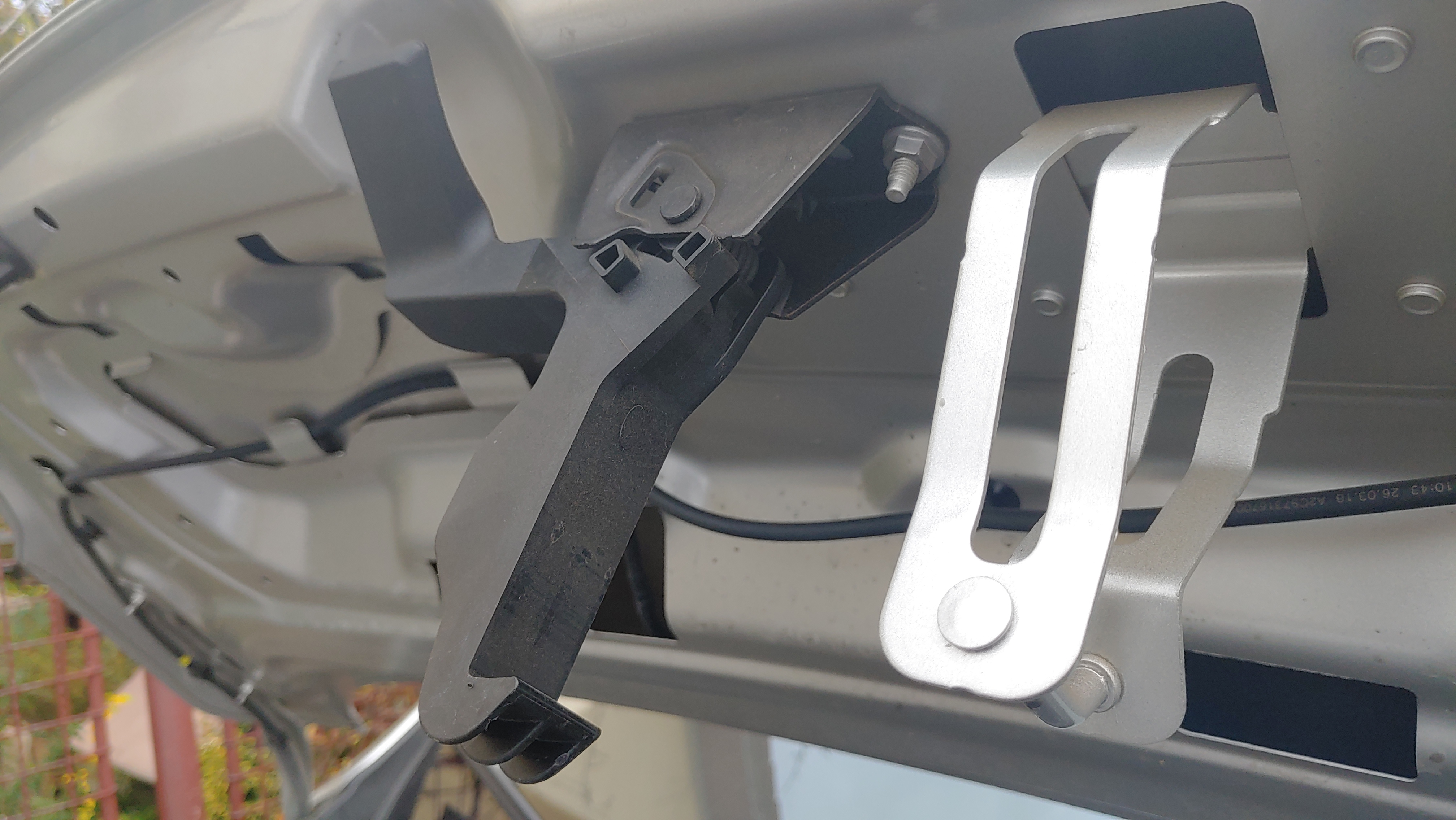

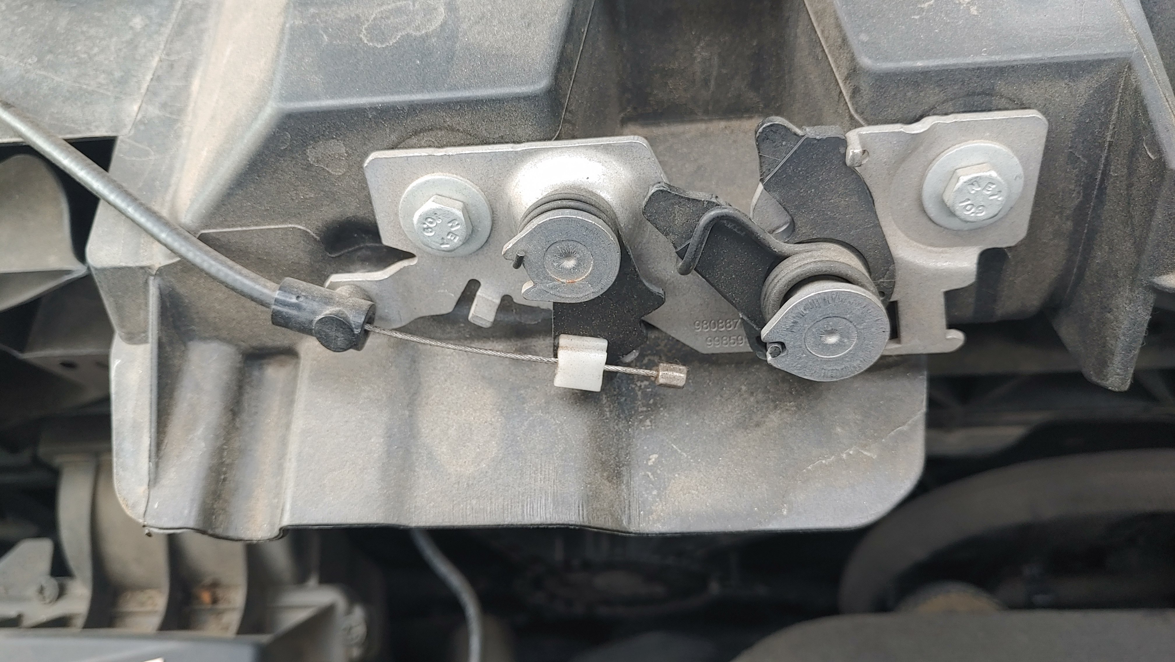

Pijerek Odesláno 16. říjen 2020 Autor Sdílet Odesláno 16. říjen 2020 V 13. 10. 2020 at 16:26, Petr 3008 napsal: Tak zrovna toto je popsáno a nafoceno v aktuálním Světě motorů č.42 u Renault Megane - jednoduché a spolehlivé. U Peugeota jsem ale nezkoušel a zatím ani nehledal. Já na Travelleru žádný koncák na kapotu nenašel. Citovat Odkaz ke komentáři Sdílet na ostatní stránky More sharing options...

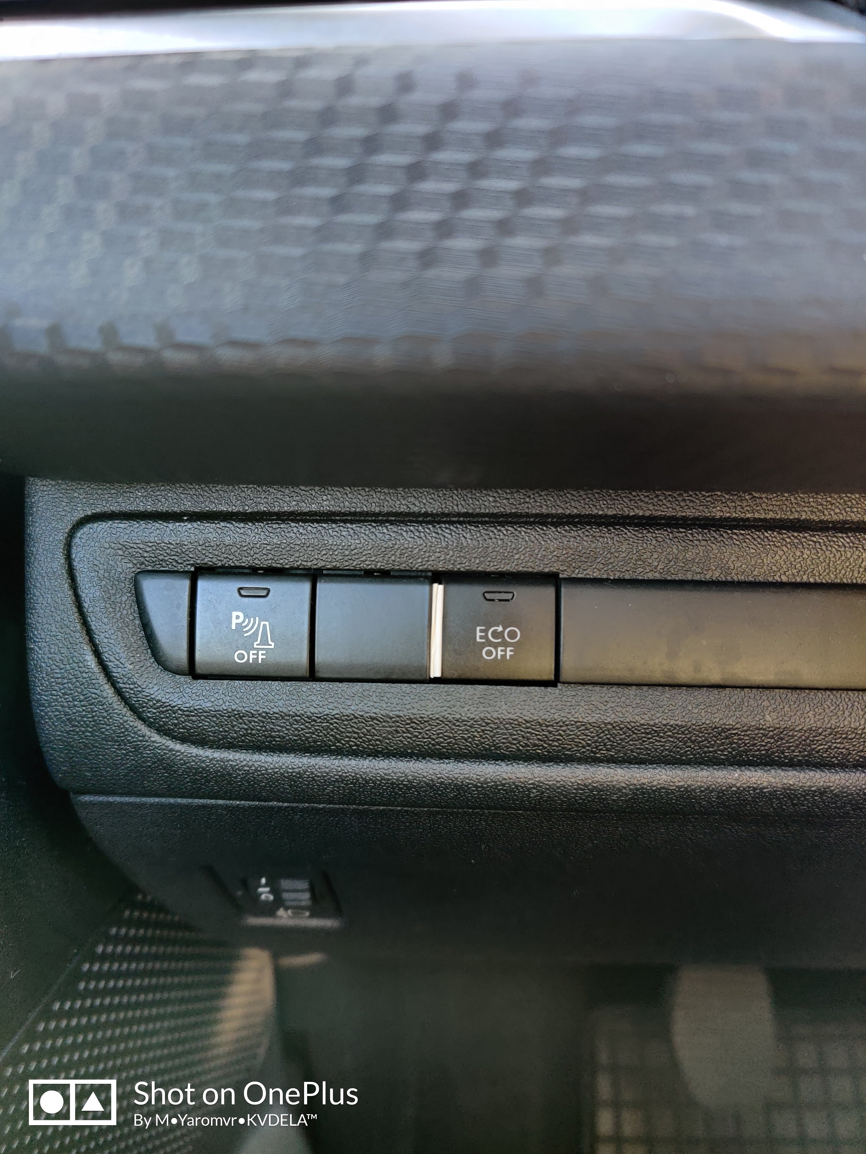

mirokoud Odesláno 24. říjen 2020 Sdílet Odesláno 24. říjen 2020 Nikomu nic nedoporučuji! Já jsem deaktivoval SS tvrdým papírem z krabičky od léků, vystřihl jsem dle rozměru tlačítka a vtlačil do mezery dle návodu z YouTube. Používám 2 měsíce. Při startu dioda zabliká a svítí stále, motor nezhasíná.Vkládám video z YouTube a foto z mé 2008. Citovat Odkaz ke komentáři Sdílet na ostatní stránky More sharing options...

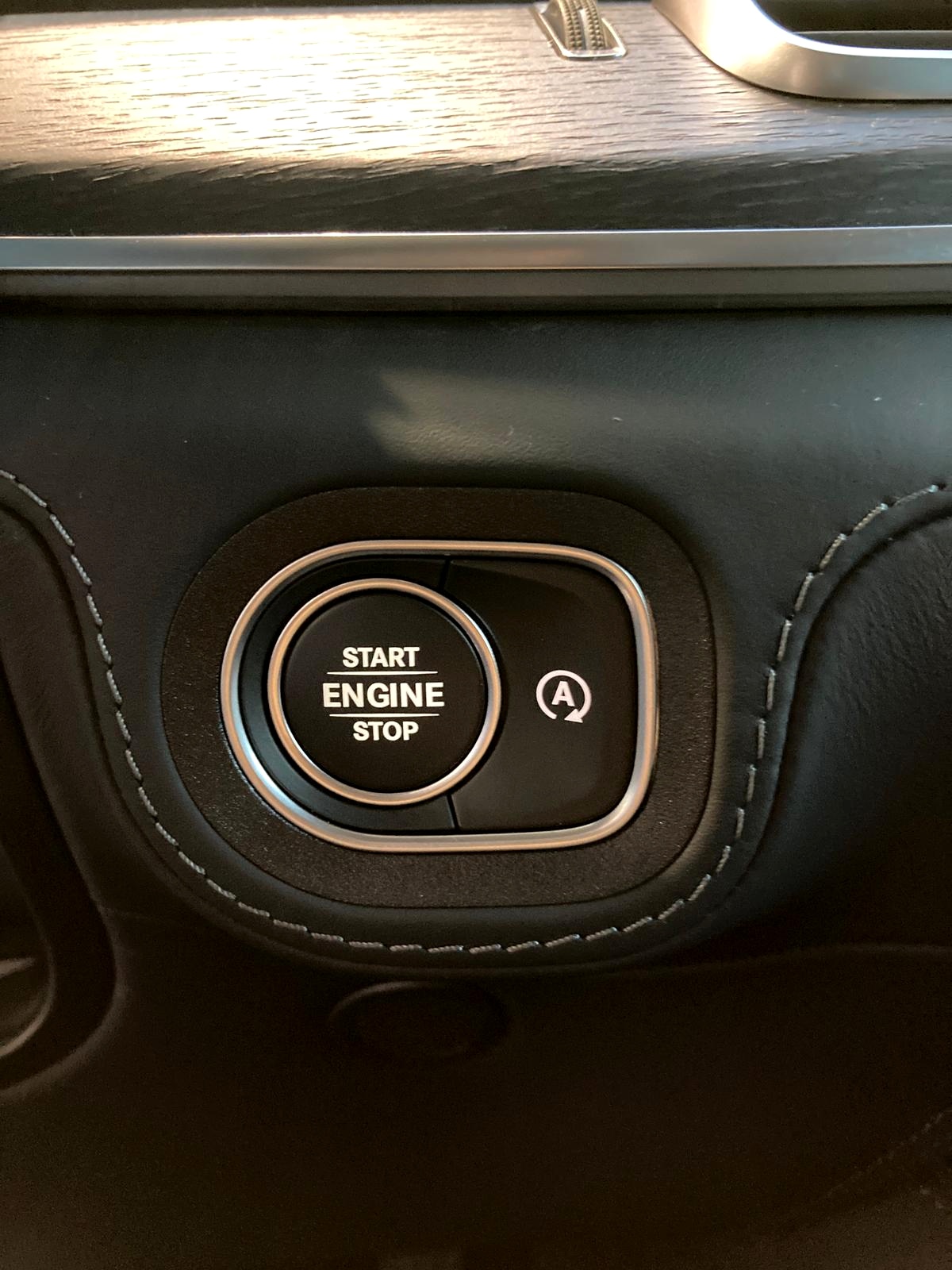

mata100 Odesláno 1. listopad 2020 Sdílet Odesláno 1. listopad 2020 mám opel vivaro 2020 a také mě zajímá toto vlákno,také to ženu přes obrazovku a je to otravné.Napadlo mě,když jsem koukal na model bez infotaimentu,tak tam je standartně instalované tlačítko.A ty dva dráty od toho tlačítka jsou třeba zapojeny do nějakého konektoru,který je v našem případě jen nezapojený,tak jen jestli by třeba tudy nevedla cesta.Pak by samozřejmě stačilo jen namontovat modul,který by tyto dva dráty po startu krátce sepnul,někde jsem to viděl prodávat. Citovat Odkaz ke komentáři Sdílet na ostatní stránky More sharing options...
mmartinkovic Odesláno 2. listopad 2020 Sdílet Odesláno 2. listopad 2020 Mozno by stacilo. na mojej 308 som si vsimol, ze tlacitko sa pri starte rozsvieti, a potom zhasne. v zime a pri nesplnenych podmienkach svieti stale aj bez zatlacenia. Niekedy sa mi to SS ani cez leto nezapne, niekedy ano. Tam boli podmienky, ako teplota motora, vonkajsia teplota, zaradena rychlost, zavrete dvere, nabita bateria, niekde pisali zatvorena kapota motora atd. Citovat Odkaz ke komentáři Sdílet na ostatní stránky More sharing options...
ozzy56 Odesláno 2. listopad 2020 Sdílet Odesláno 2. listopad 2020 tak u mé bývalé 2008 z roku dva19 to třeba vypínalo motor i když byl studený, ale jen někdy, za ten rok a něco co sem to auto měl, jsem nepochopil, jak to funguje--prostě podle manuálu to nejelo ani náhodou, žilo si to vlastním životem, ale když jsem zapomněl po startu zmáčknout S&S, tak to třeba na křižovatce chytlo okamžitě, to zase joo Citovat Odkaz ke komentáři Sdílet na ostatní stránky More sharing options...
Mirekdoda Odesláno 2. listopad 2020 Sdílet Odesláno 2. listopad 2020 Pijerek: na ten koncák se podívej i do zámku kapoty. Koncák může být jeho součástí. Citovat Odkaz ke komentáři Sdílet na ostatní stránky More sharing options...
Pijerek Odesláno 2. listopad 2020 Autor Sdílet Odesláno 2. listopad 2020 U mého Travellera tam nic není. Citovat Odkaz ke komentáři Sdílet na ostatní stránky More sharing options...
