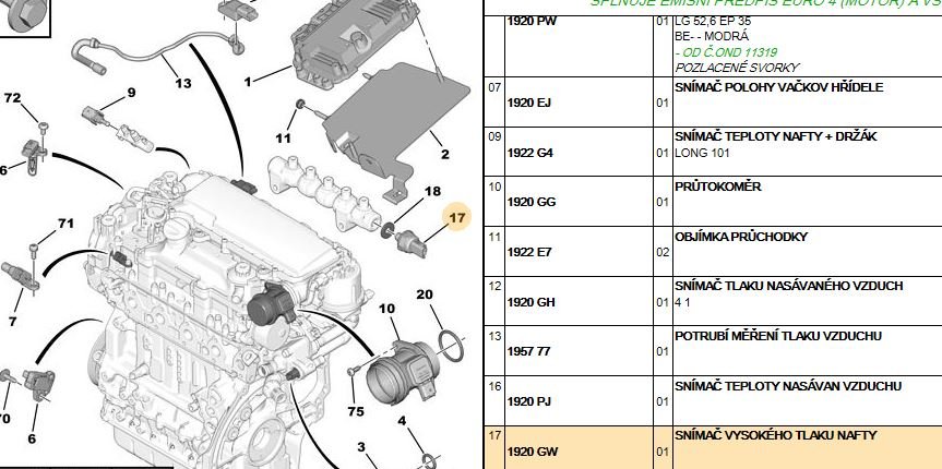

Zdravím.Poradí mi někdo kde najdu čidlo tlaku nafty u 206 tky 1,4HDI 50kw 2003 mám nové dia říká vyměnit ale na motoru staré nevidím díky za jakou koliv radu
Jak píše ferinko2 , je na rampě , vzadu za motorem , pro výměnu je nejlepší vyndat baterii a její držák , na povolení potřebuješ dlouhej nástavec 27 mm a hodně trpělivosti . Při výměně snímače tlaku je taky dobrý vyměnit i piny v patici snímače nebo celou patici a samozřejmě dát nový těsnění snímače .
