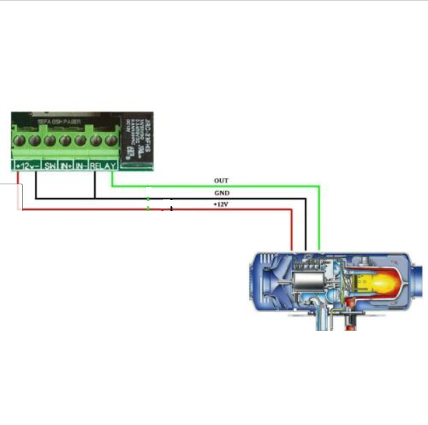

VojtouNerCZ Odesláno 4. leden 2021 Sdílet Odesláno 4. leden 2021 (upraveno) @Ferry Ahoj, vidím, že se vyznáš ve webastu. Ať to tu neplevelím dalším tématem, zkusím to tady. Mám v 307 sw digi klima dodělávané webasto (thermo top E). K němu byl původně nějaký telestart, ale ten tam při koupi auta mnou již nebyl a je tam jen nějaký sim800C modul (přes který se mi to nedaří spustit) + na tom bylo připojené tlačítko, ale to mi ulámali na STK když se dobývali k diagnostické zásuvce. . Podle schémat a momentálního zapojení toho modulu jsem vydedukoval, že by mělo stačit přivést +12V přes relé (viz foto), ale topení nesepne Napětí mi tam leze, veškeré pojistky jsou OK, napojení na benzín a vodu v pořádku. Upraveno 4. leden 2021 uživatelem VojtouNerCZ Citovat Odkaz ke komentáři Sdílet na ostatní stránky More sharing options...

jarokare Odesláno 4. leden 2021 Sdílet Odesláno 4. leden 2021 před 9 minutami, VojtouNerCZ napsal: Podle schémat a momentálního zapojení toho modulu jsem vydedukoval, že by mělo stačit přivést +12V přes relé (viz foto), ale topení nesepne Já bych zase řekl , že podle toho schema je potřeba přivést mínus (ten signálovej kabel ukostřit) Citovat Odkaz ke komentáři Sdílet na ostatní stránky More sharing options...
VojtouNerCZ Odesláno 4. leden 2021 Sdílet Odesláno 4. leden 2021 (upraveno) Ech, jo pardon, píšu +, myslím - už je to pár týdnů, co jsem se v tom hrabal. Prostě jednoduše-simuloval jsem sepnutí relátka klemou. Upraveno 4. leden 2021 uživatelem VojtouNerCZ Citovat Odkaz ke komentáři Sdílet na ostatní stránky More sharing options...
