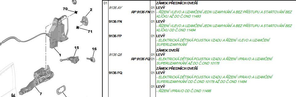

jarokare Odesláno 5. duben 2019 Sdílet Odesláno 5. duben 2019 Mikrospínač signalizace otevření dveří je přímo v zámku , takže budeš muset vyměnit celej zámek , protože je nerozebíratelnej . Taky můžeš kouknout na svazek mezi dveřmi a karoserií , jestli nejsou poškozený kabely , ale u 407 jsem to ještě neviděl (mimo bouraček) Citovat Odkaz ke komentáři Sdílet na ostatní stránky More sharing options...
Minas Odesláno 5. duben 2019 Autor Sdílet Odesláno 5. duben 2019 @jarokare tak že když seženu celej zámek tak to budu muset ale nějak spárovat nebo ne? Nebo vyměním a bude vše fungovat. Vůbec s tím nemám zkušenosti. Dělal to nekdo Citovat Odkaz ke komentáři Sdílet na ostatní stránky More sharing options...
jarokare Odesláno 5. duben 2019 Sdílet Odesláno 5. duben 2019 (upraveno) Zámek se nepáruje , jenom vyměníš a frčí to dál Jedná se o položku s č.1 , je jich víc druhů , takže by to chtělo hledat podle VIN Upraveno 5. duben 2019 uživatelem jarokare Citovat Odkaz ke komentáři Sdílet na ostatní stránky More sharing options...
Minas Odesláno 5. duben 2019 Autor Sdílet Odesláno 5. duben 2019 Toto jsem teď našel:( tak že je to jasné teď jen z jaké strany to je. Řek bych strana spolujezdce podle šroubků kastlíku byl vytáhnuty ale ta strana topí. Strana řidiče tam nevím jak se leze abych se podíval na klapku Citovat Odkaz ke komentáři Sdílet na ostatní stránky More sharing options...
