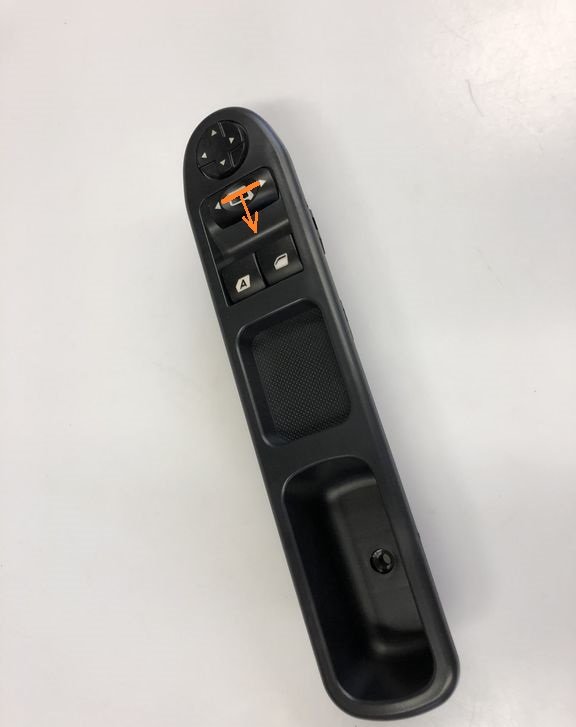

Tonybb Odesláno 9. únor 2019 Sdílet Odesláno 9. únor 2019 Nějakým způsobem se mi podařilo deaktivovat sklápění zrcátek při zamykání. Nevíte jak to opět aktivuju na P 207? Nikde jsem nic nenašel. díky za tipy. Tonda. Citovat Odkaz ke komentáři Sdílet na ostatní stránky More sharing options...
inoxing Odesláno 9. únor 2019 Sdílet Odesláno 9. únor 2019 Myslím, že dlouhým podržením tlačítka pro sklápění. Citovat Odkaz ke komentáři Sdílet na ostatní stránky More sharing options...
Tonybb Odesláno 9. únor 2019 Autor Sdílet Odesláno 9. únor 2019 A tlačítko na sklopení je kde? Mě se to sklápí automaticky po zavření. Je to někde kde se štelujou zrcátka tím všesměrovým tlačítkem?? Citovat Odkaz ke komentáři Sdílet na ostatní stránky More sharing options...
inoxing Odesláno 9. únor 2019 Sdílet Odesláno 9. únor 2019 (upraveno) Tlačítkem na ovládání výběru L/P strany zrcátka- dát do střední polohy a stisknout dozadu (po směru šipky). Upraveno 9. únor 2019 uživatelem inoxing Citovat Odkaz ke komentáři Sdílet na ostatní stránky More sharing options...
