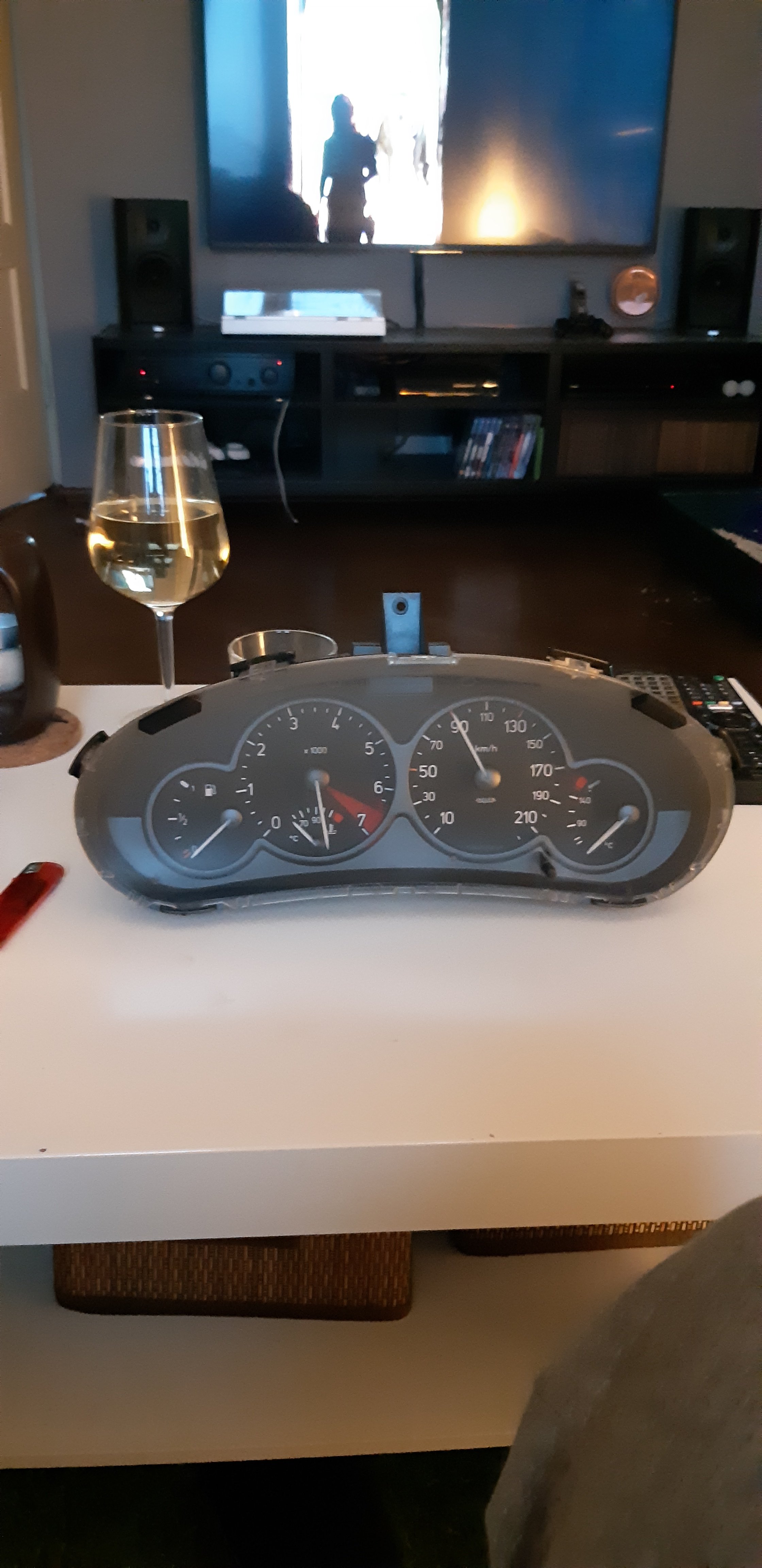

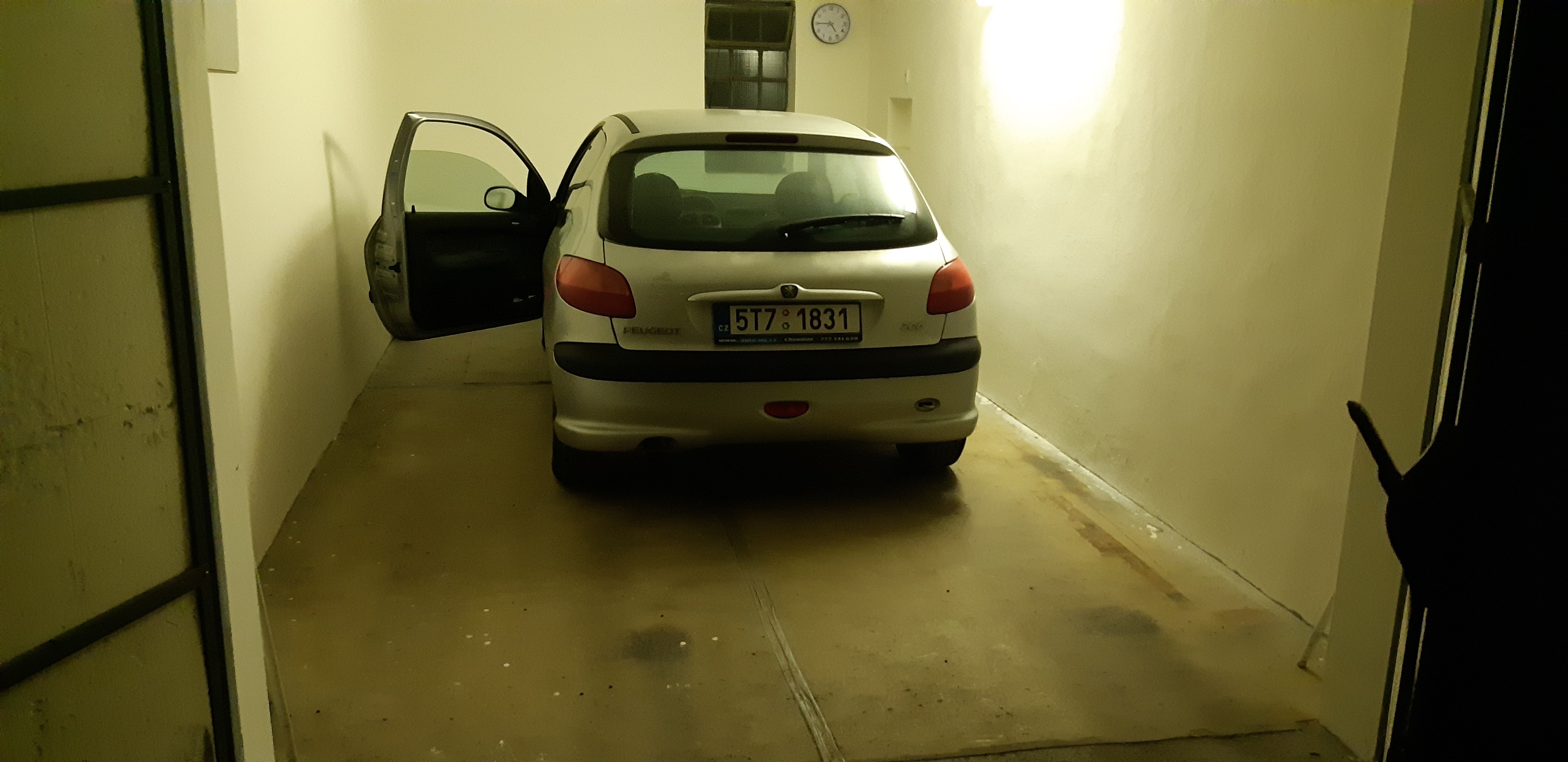

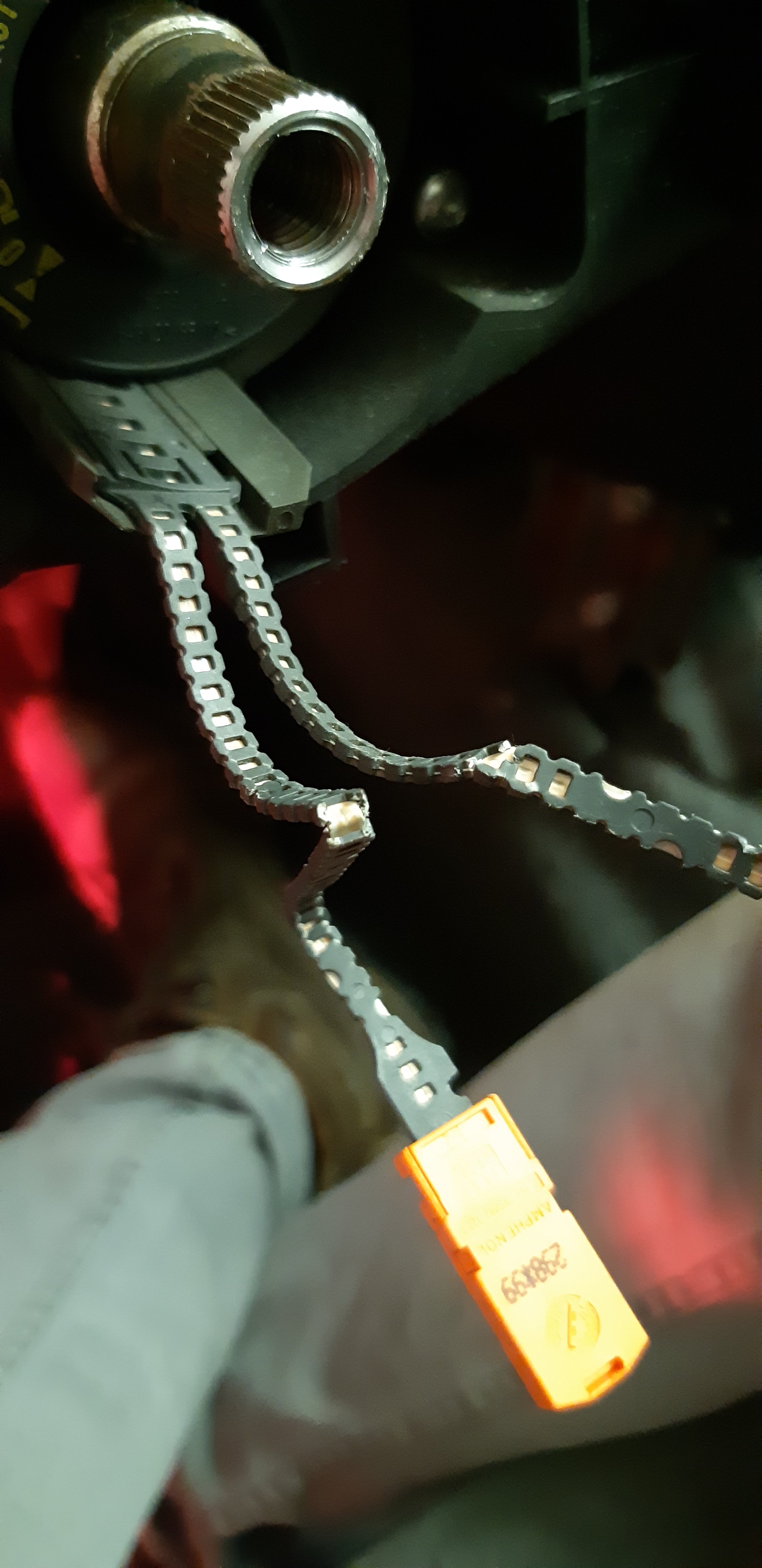

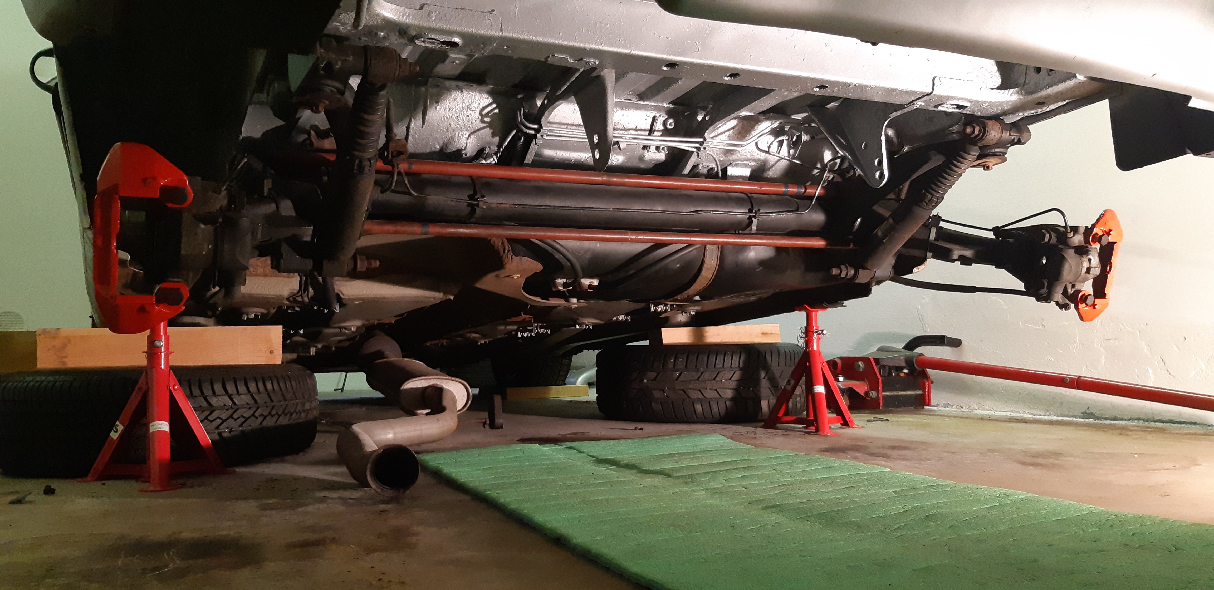

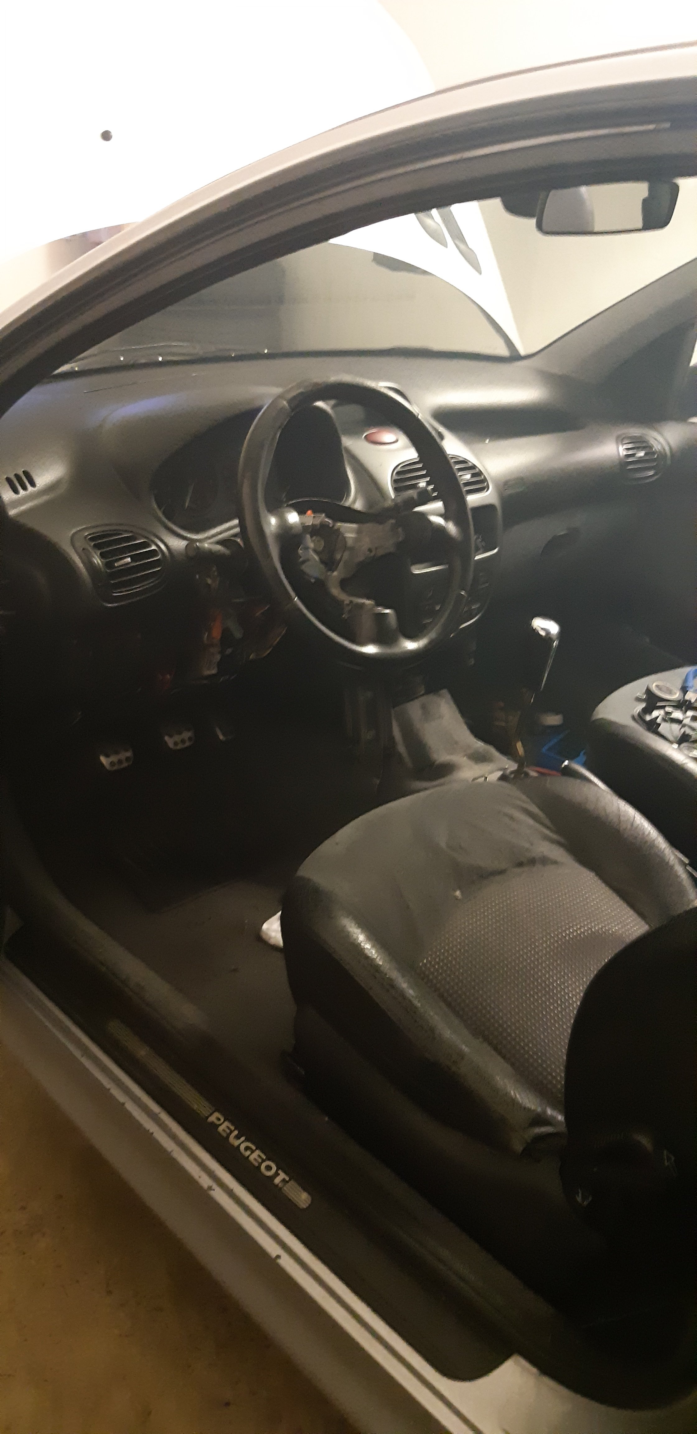

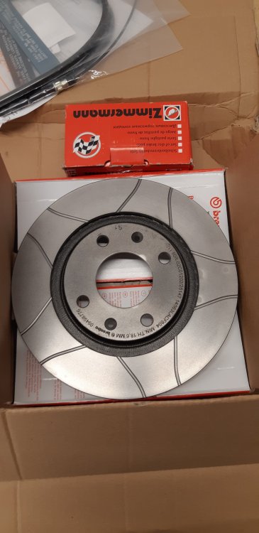

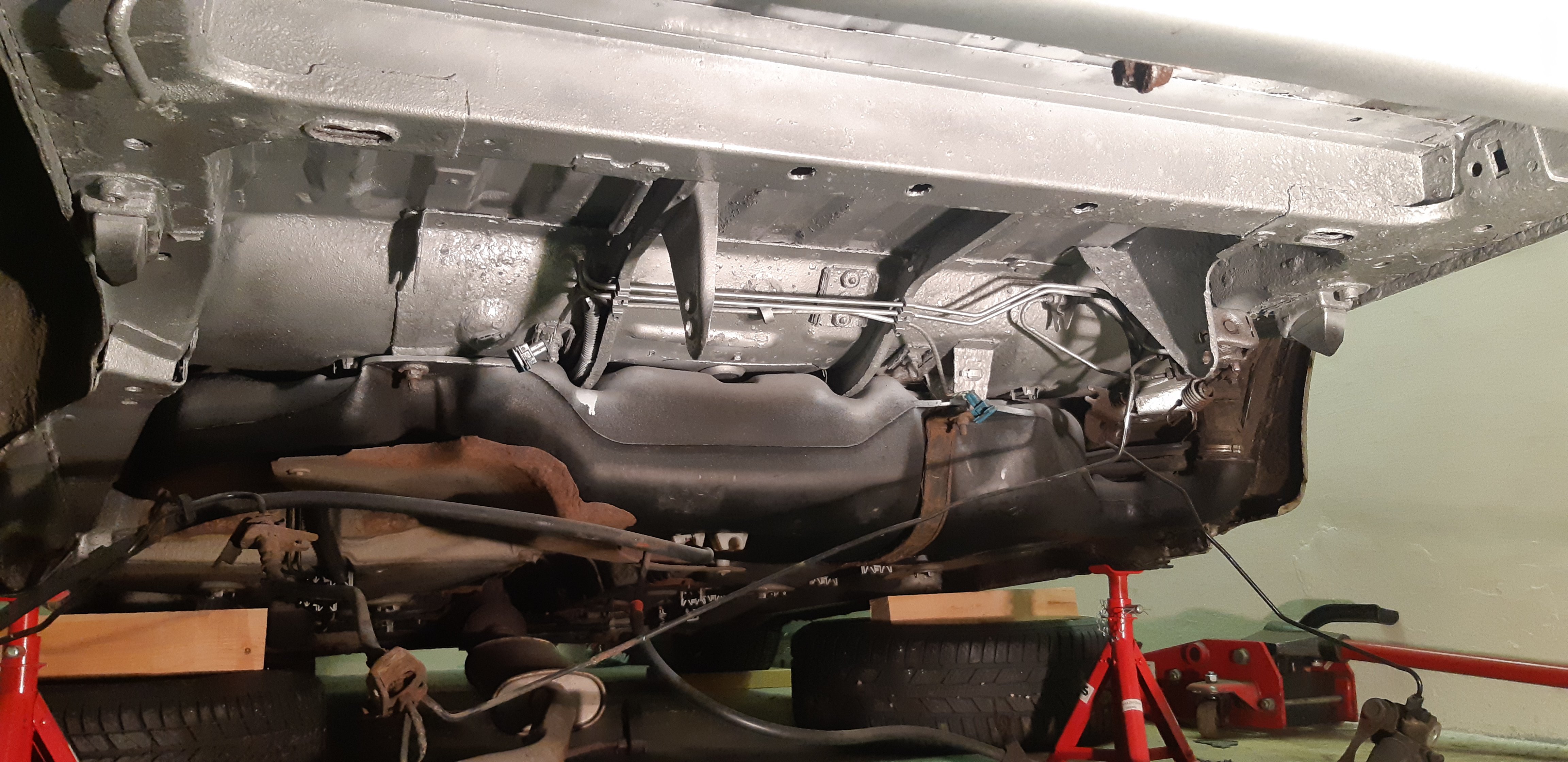

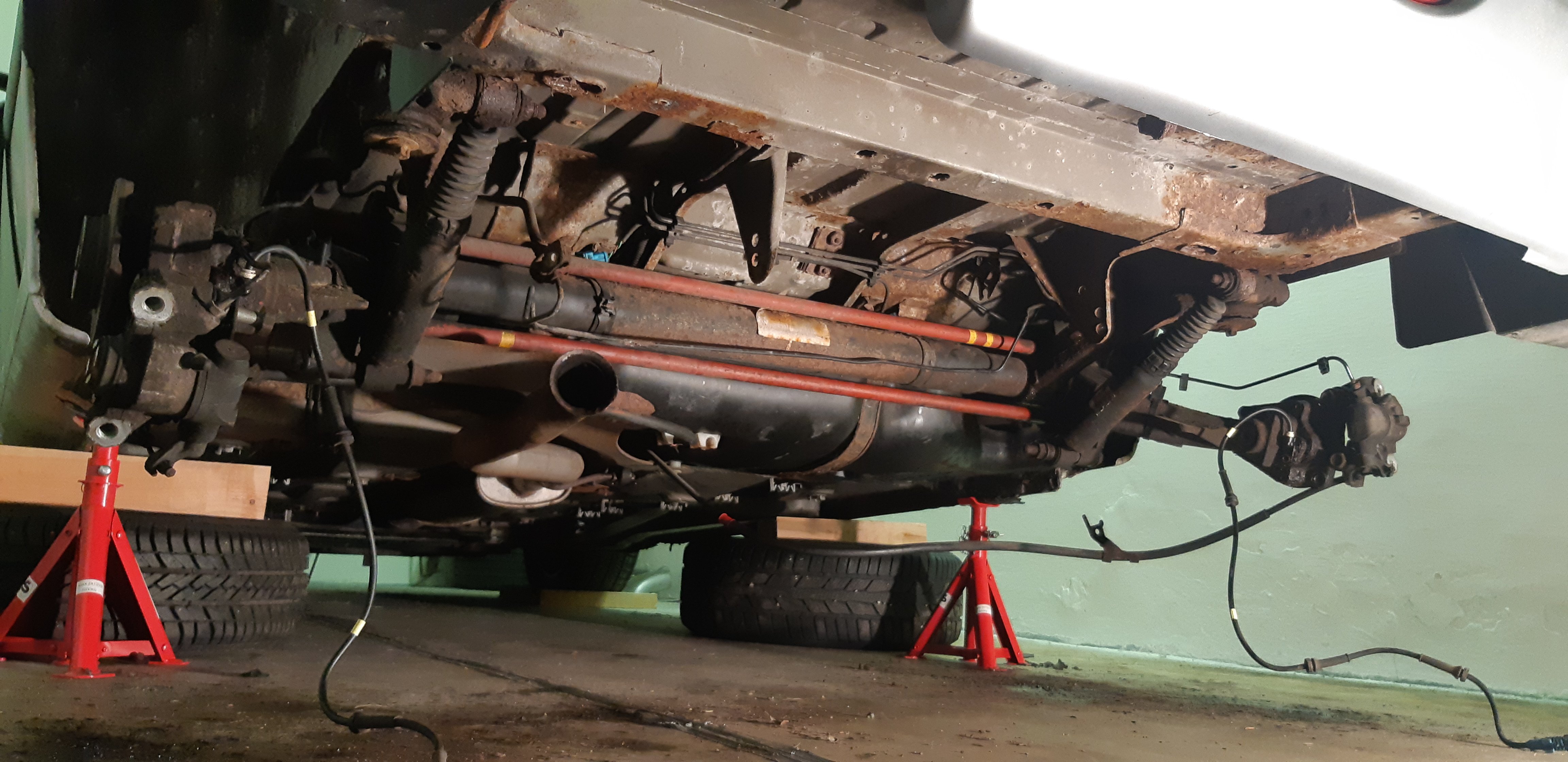

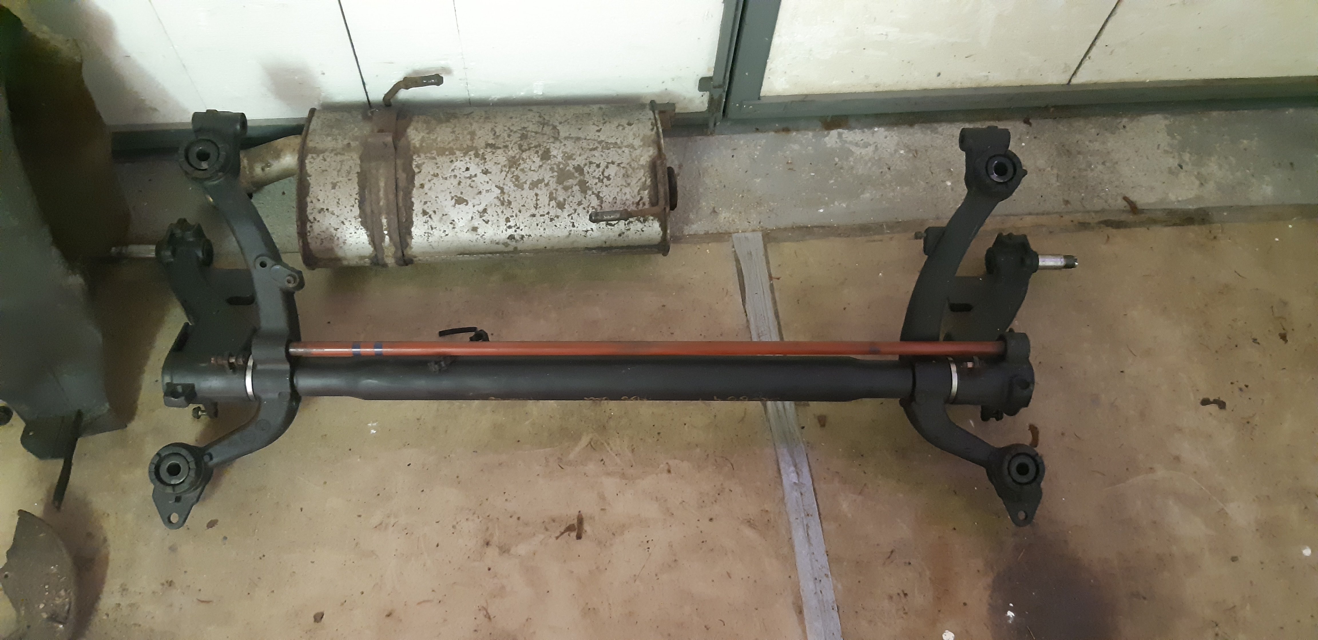

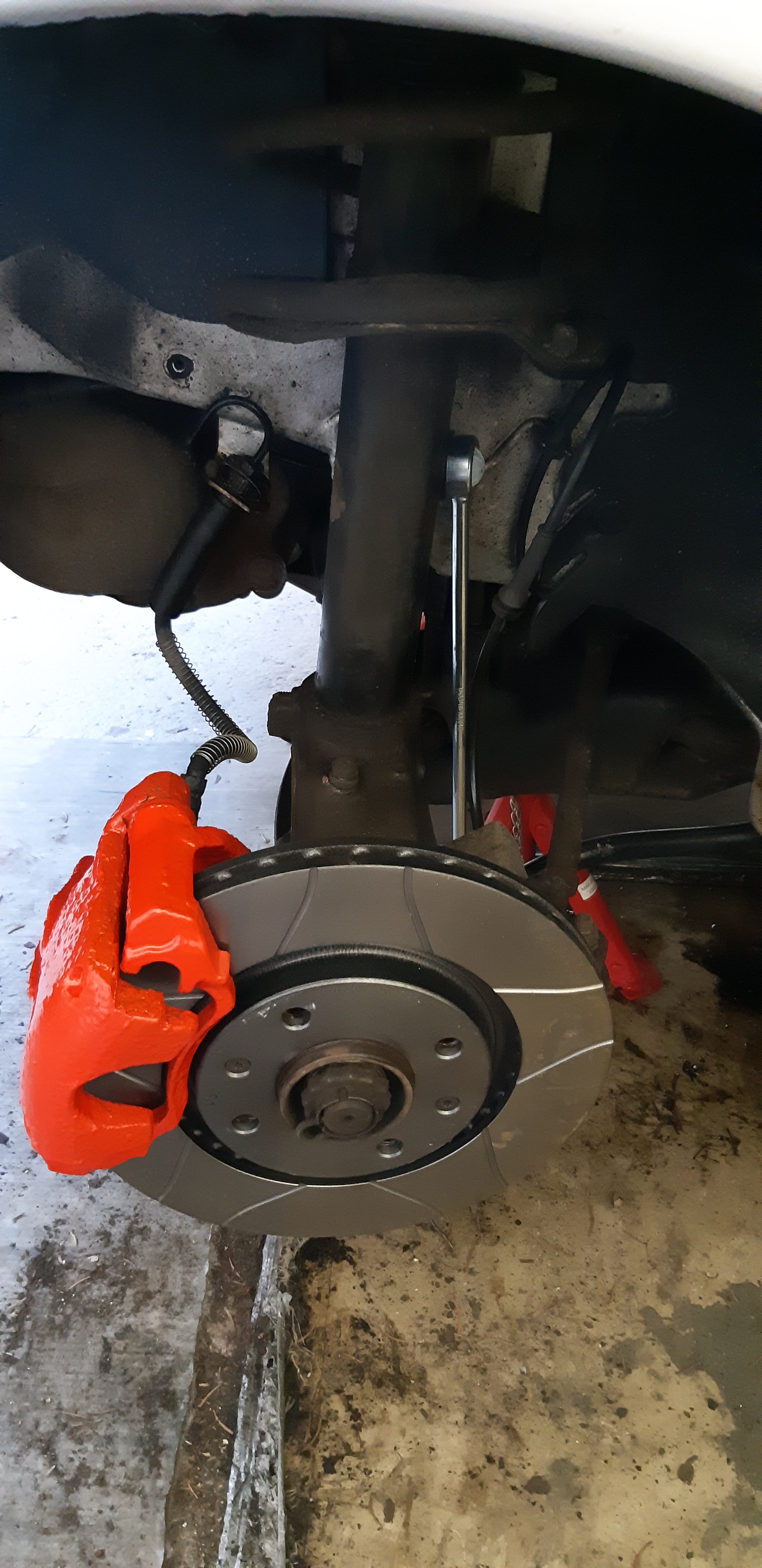

Chudar Odesláno 3. únor 2019 Sdílet Odesláno 3. únor 2019 (upraveno) Ahojte, i když tu už není úplně živo, stejně se podělím, jak už psal i kolega pežoťák v tématu ,,vedle", použiju ho hlavně i pro sebe... Tak po docela dlouhém uvažování, jsem si pořídil ke každodennímu vozítku P206 1.4 hdi, se kterým najezdím denně 80-100km, něco trošku výkonějšího a kupodivu musím říct, že i hodně zábavného, dovolím si říct, že prozatím asi nejzábavnější auto, kterým jsem kdy mohl jezdit (samozřejmě z pohledu levného auta a předokoly). Takže auto jsem pořídil před měsícem mezi svátky v Hlinsku, bylo za fajn cenu, popravdě, když jsem se na GTIčka koukal, vybíral jsem to nejlevnější, ale jen z důvodu, že do auta jsem nechtěl sednout a jezdit, ale dlouho mi chybělo se v něčem vrtat, takže proto. Takže pro auto jsem dorazil s tím, že něco klepe na zadní nápravě(údajně asi silenblok), nejde ventilator topeni a budiky. Jakmile jsem k autu dorazil, došlo mi, že těch problémů je víc a jen silenblok v nápravě to rozhodně není , což mě vcelku znejistilo, protože jsem zase autem musel jet skoro 200km zpátky domů. Takže, auto jsem dovezl a zavřel do garáže a už ten den co jsem ho vezl jsem objednal celou novou zadní nápravu a to byla první věc na co jsem se vrhnul a už to následovalo. Po kompletnějším prozkoumání bylo problémů více. Prozatím jsem udělal: OPRAVY/ÚPRAVY: - nefunkční centrál - stačilo vyměnit baterku a znovu spárovat - jednotlačitko - strčit do zapalování, otočit, zmáčknout, vytáhnout a je to - nefunkční automatické stahování okna - taky stačilo jen znovu nastavit, sjede se oknem dolů, vyjede nahoru, znovu zmáčkne nahoru, pak zas dolů a už to jde Zadní část: - komplet repasovaná zadní náprava - oba náboje s ložisky - kotouče a destičky TRW - lakovaná část třmenu do červena, nesundával jsem je komplet - nové odvzdušňovací šrouby na třmenech - čidla otáček kol (obě, protože nešly vytáhnout ze staré nápravy) - vybroušená a nalakovaná spodní část auta u nápravy - nové lanovody ruční brzdy Přední část: - nové destičky Zimmermann - kotouče Brembo Max - nové tyčky stabíku Febi - lakované celé třmeny do červena - nové odvzdušňovací šrouby na třmenech - zbytek ok, bez vůlí Interiér: - prozatím asi nejpracnější, nefungovaly budíky - klasicky ulomené vodící tyčinky v motorku, objednal jsem nové zadní plasty a problém vyřešen - zapalovač byl mrtvý a pálil pojistky, výměna jednoduše za nový - rádio - šlo jen stálých 12V, spínačkových 12V jsem si mohl vycucat z prstu, proto jsem natáhl nový kabel - blikal airbag - další klasický problém polámaný ,,pružný kabel"(nevím jak se tomu přesně říká) kroužku pod volantem - nový ventilátor topení - nová spínačka - info displej - vynechává kousky displeje - zkusil jsem objednat nový ,,flex kabel", uvidíme po výměně - vyměněny všechy 1.2W 12V žárovky Motor: - nové čidlo otáček - nové svíčky denso iridium - nová spojková sada, nový olej v převodoce - nové rozvody s vodní pumpou Exteriér: - lakováno od předních dveří dozadu, už byl horší lak a zadní dveře se loupaly - nové boční lišty dveří - hliníkové víčko nádrže Pár fotek - bohužel nemám fotku celýho auta z blízka Vlevo gti, vpravo hdi Sehnal jsem i docela prostornou garáž Tak a spodek u nápravy... Nastavená výška zadku, ale bude to chtít ještě ideálně o 1-2cm nahoru Tak a na interiér jsem si vzal ,,teplýho" pomocníka ,,Pružné kabely" z kroužku pod volantem, zkusil jsem je narovnat a omotat izolačkou, prozatím fungují... Budíky jsem si vzal domů, když jsem byl lehce nachlazen, tak jsem to léčil v teple s vínem, původně jsem se to zkusil opravit, ale neměl jsem na to nervy, těch 700kč ta nové plastíky jsem objetoval, přece jen lepší než 1500 za oba motorky... Skládáí zpět - kupodivu nezbyly žádné šroubky, ale musel jsem nějaké i doplnit Chystání na předek... Tak jsem už našel čas i na předek, nové desky Zimmermann, kotouče Brembo Max a nové tyčky stabiku Tak konečně jsem vybral kola, který si myslím, tomu budou slušet, rozměr je 7 1/2 x 16" ET30 a jsou hezky s blatníkem, malinko schované, ale aspoň to nevypadá jako šalina Šířka pro porovnání s Ouragany Taková tedy bude barvička, původně jsem chtěl malinko tmavší, ale asi mi trochu ujelo oko s odstínem, ale bude to určitě vypadat v pohodě hlavně venku na sluníčku... Upraveno 17. září 2019 uživatelem Chudar Pe.Tr, pavelu96, Béďa a 4 další ohodnotil 7 Citovat Odkaz ke komentáři Sdílet na ostatní stránky More sharing options...

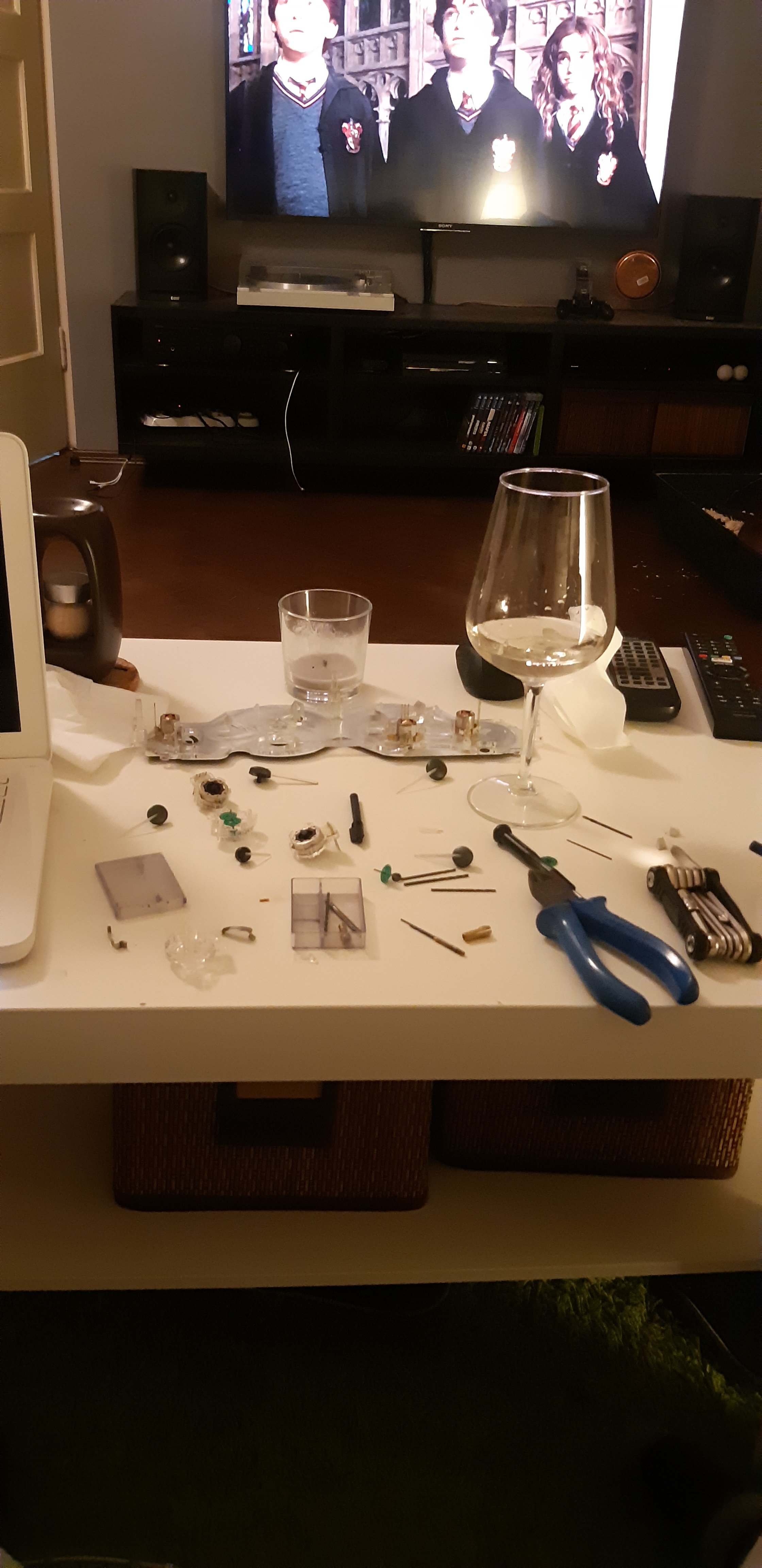

pavelu96 Odesláno 3. únor 2019 Sdílet Odesláno 3. únor 2019 Tvl jak mu s těmi budíky pomáhají Harry Potter s Ronem a Hermionou... Jinak hezká práce, ať se daří Péťa, Atimaster a Chudar ohodnotil 3 Citovat Odkaz ke komentáři Sdílet na ostatní stránky More sharing options...
Chudar Odesláno 3. únor 2019 Autor Sdílet Odesláno 3. únor 2019 To víš, kdyby byly potřeba nějaké kouzelné síly , naštěstí jsem to zvládl i bez nich pavelu96 ohodnotil 1 Citovat Odkaz ke komentáři Sdílet na ostatní stránky More sharing options...
Atimaster Odesláno 3. únor 2019 Sdílet Odesláno 3. únor 2019 Mazec, obdivuju se pustit do palubovky a pak to smontovat tak, aby nic neskřípalo Jinak pěkná práce Citovat Odkaz ke komentáři Sdílet na ostatní stránky More sharing options...
Chudar Odesláno 10. únor 2019 Autor Sdílet Odesláno 10. únor 2019 Kupodivu uvnitř neskřípe ani nevrže nic (i po sundání a nasazení palubky ), v porovnání s o 5 let mladším HDIčkem je na tom GTI o něco lépe ...taky u 19 let starého auta se už moc nebojím do takových věcí pustit Dnes tedy aktualizováno, včera jsem si našel čas na dodělání předku...v brzké době ho čeká ještě výměna brzdové kapaliny Citovat Odkaz ke komentáři Sdílet na ostatní stránky More sharing options...

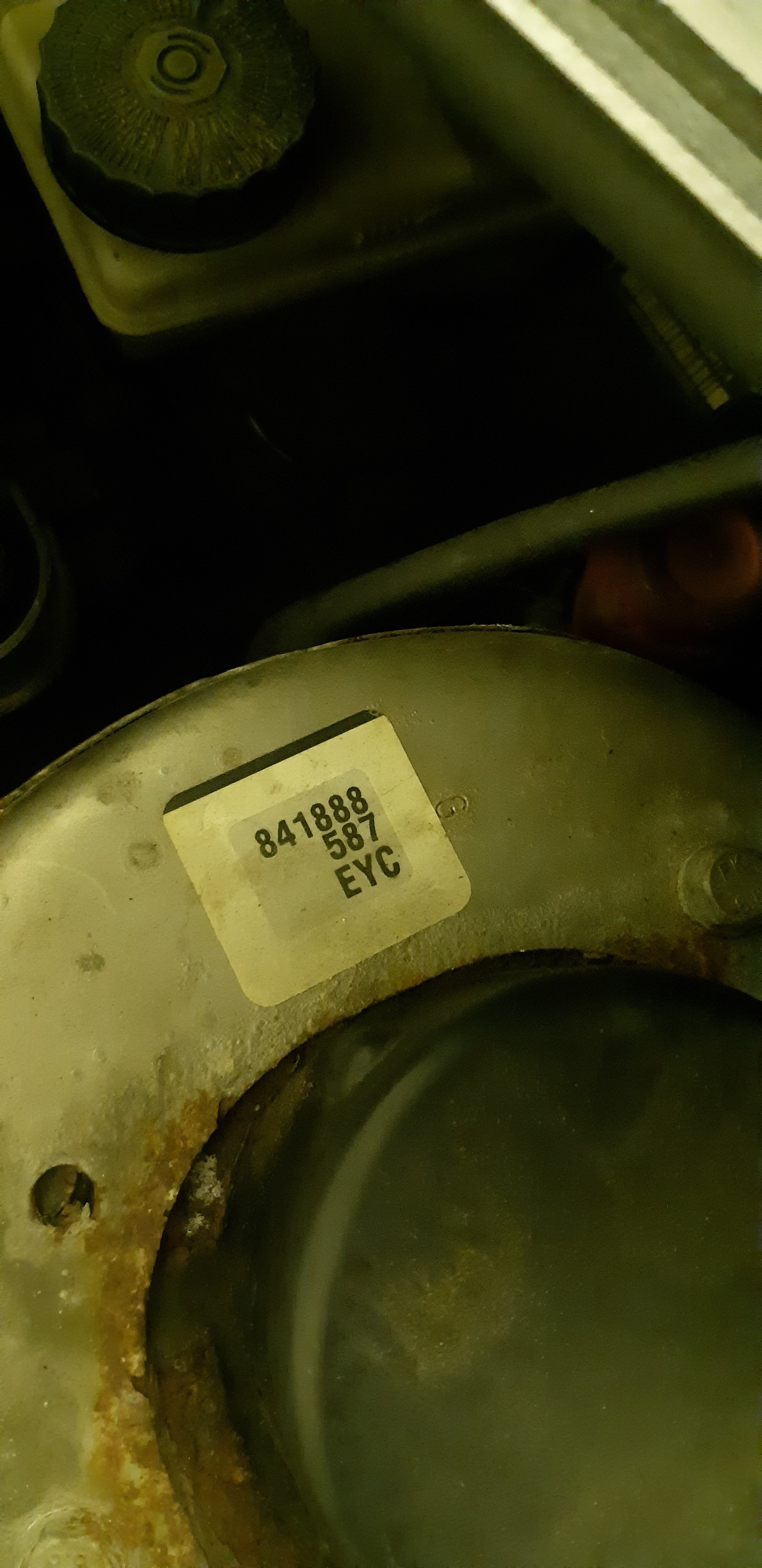

Chudar Odesláno 10. únor 2019 Autor Sdílet Odesláno 10. únor 2019 (upraveno) Potřeboval bych i drobnou radu, je někde blíže specifikovaný odstín barvy? Našel jsem jen EYC, ale těch jsem našel několik odstínů. Chci koupit jen sprejovku, nechci z toho dělat leštěnku, ale pár ,,drbků,, chci přemáznout PS: člověk by nevěřil, že bude tak složité vybrat pěkné 16" nebo 17" kola (vybírám i takové rozměry, které dokážu nechat zapsat do TP) Upraveno 10. únor 2019 uživatelem Chudar Citovat Odkaz ke komentáři Sdílet na ostatní stránky More sharing options...
Radek Hurvajz Odesláno 10. únor 2019 Sdílet Odesláno 10. únor 2019 Ja měl 406 s barvou EYC a seděl na to spray Škoda stříbrná diamantová, ale čislo už si bohužel nepamatuju. Citovat Odkaz ke komentáři Sdílet na ostatní stránky More sharing options...
MilanF1 Odesláno 11. únor 2019 Sdílet Odesláno 11. únor 2019 Radku, myslíš 9201 stříbrná diamant? Citovat Odkaz ke komentáři Sdílet na ostatní stránky More sharing options...
Radek Hurvajz Odesláno 11. únor 2019 Sdílet Odesláno 11. únor 2019 (upraveno) Asi jo, pišu že čislo už si nepamatuju, byl s ní stříkanej přední narazník a nebylo to ani vidět Upraveno 11. únor 2019 uživatelem Radek Hurvajz Citovat Odkaz ke komentáři Sdílet na ostatní stránky More sharing options...
ozzy56 Odesláno 11. únor 2019 Sdílet Odesláno 11. únor 2019 (upraveno) @Chudar myslím, že ta origo barva ti bude k prdu, protože odstín barvy karoserie je už slunkem zas jinde Upraveno 11. únor 2019 uživatelem ozzy56 Citovat Odkaz ke komentáři Sdílet na ostatní stránky More sharing options...
Chudar Odesláno 12. únor 2019 Autor Sdílet Odesláno 12. únor 2019 No uvidíme, nakonec jsem se přehlídl a není více odstínů, tak asi první vyzkouším na nějakém nenápadném místě a podle toho budu dál postupovat nechci z toho sice dělat leštěnku, ale flekatý vrak taky ne Citovat Odkaz ke komentáři Sdílet na ostatní stránky More sharing options...

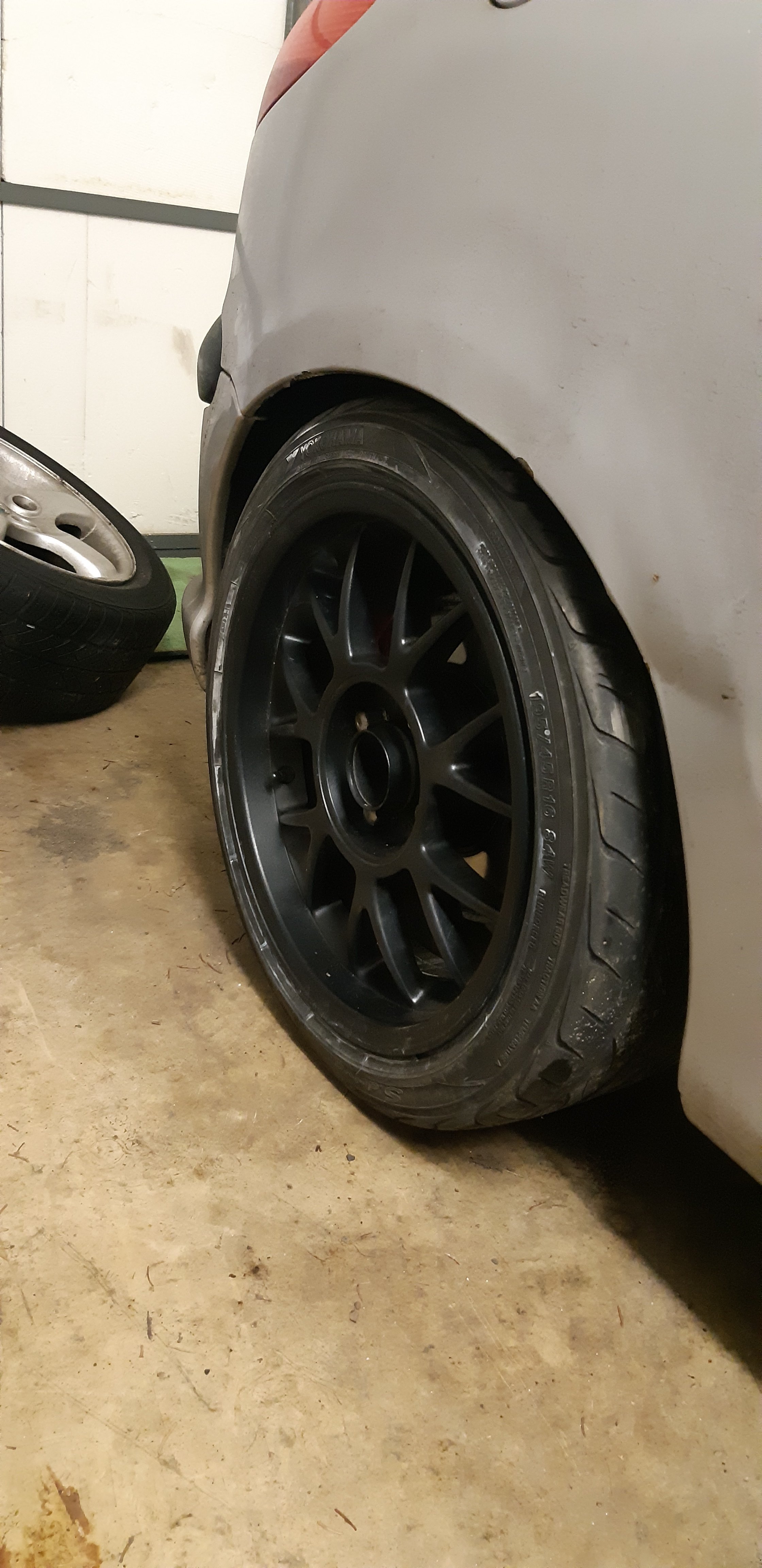

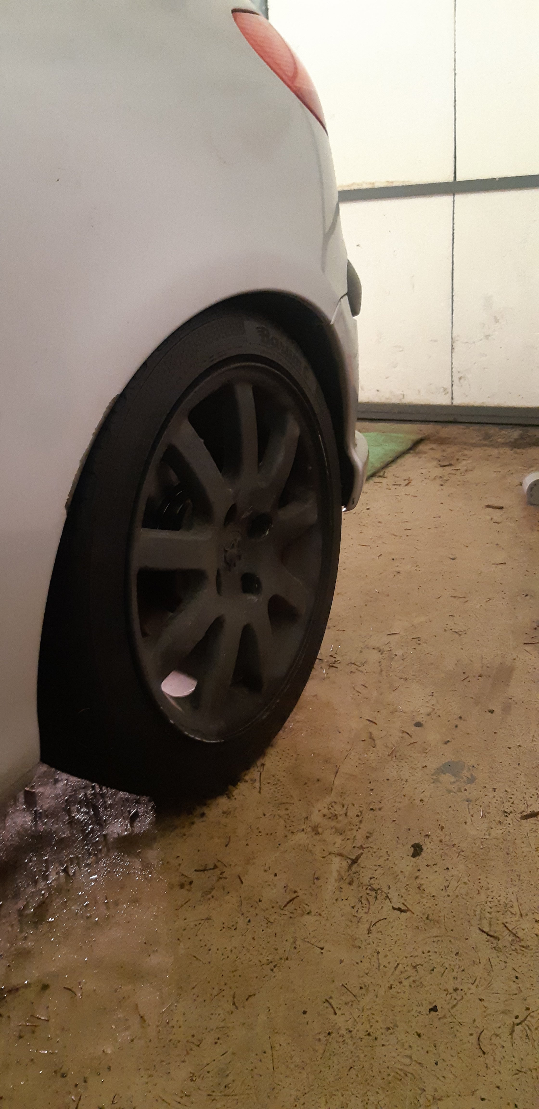

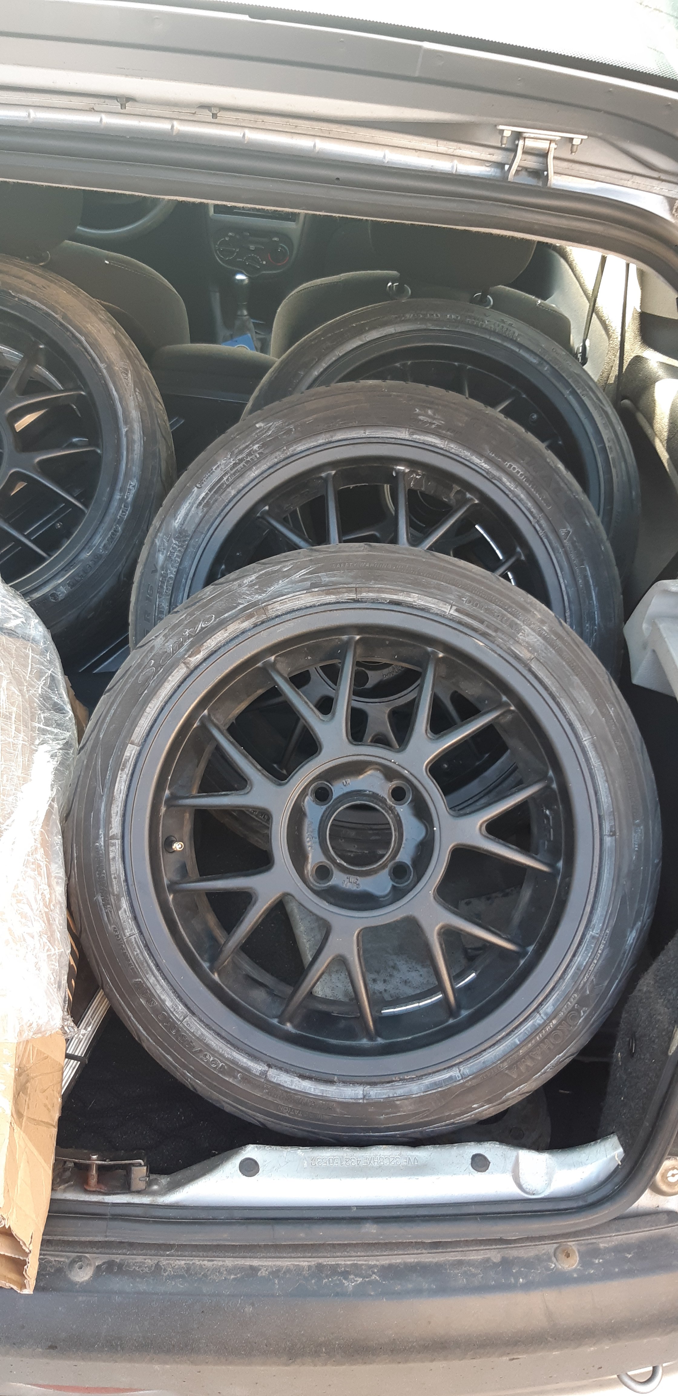

Chudar Odesláno 12. únor 2019 Autor Sdílet Odesláno 12. únor 2019 Tak v sobotu jedu vyzvednout nové ,,válce,, (rozuměj kola) budou to 7.5x16 et30 a na to přijdou 195/45 pneu, který do blatníku padnou dost na knap, ale bude to si myslím fajn motokára takže musím nafotit R16 Ouragany (6.5x16 et28) co mám a půjdou do světa, jestli je někdo bude chtít Citovat Odkaz ke komentáři Sdílet na ostatní stránky More sharing options...

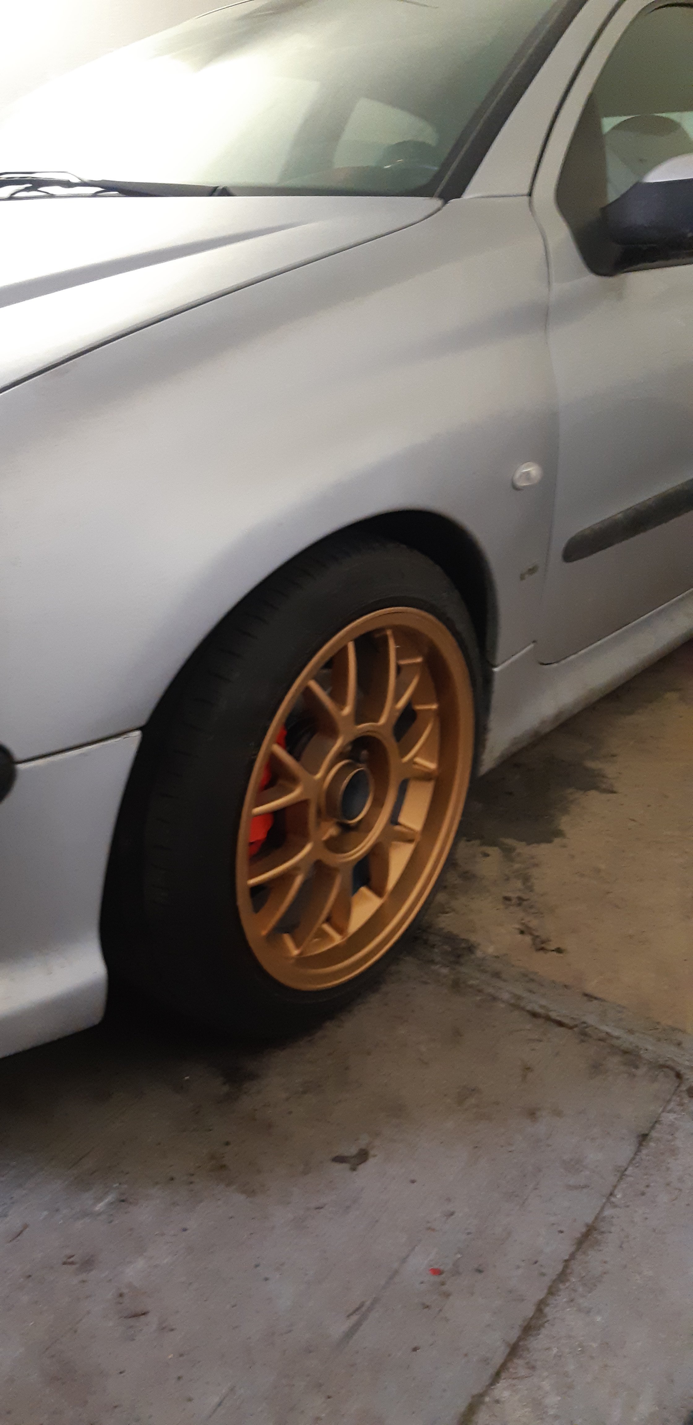

Chudar Odesláno 17. únor 2019 Autor Sdílet Odesláno 17. únor 2019 Tak a kola by byly, zítra vyzout a do laku Citovat Odkaz ke komentáři Sdílet na ostatní stránky More sharing options...
Atimaster Odesláno 17. únor 2019 Sdílet Odesláno 17. únor 2019 Kola jsou pěkný, ale STK asi neprojdou, že? Citovat Odkaz ke komentáři Sdílet na ostatní stránky More sharing options...

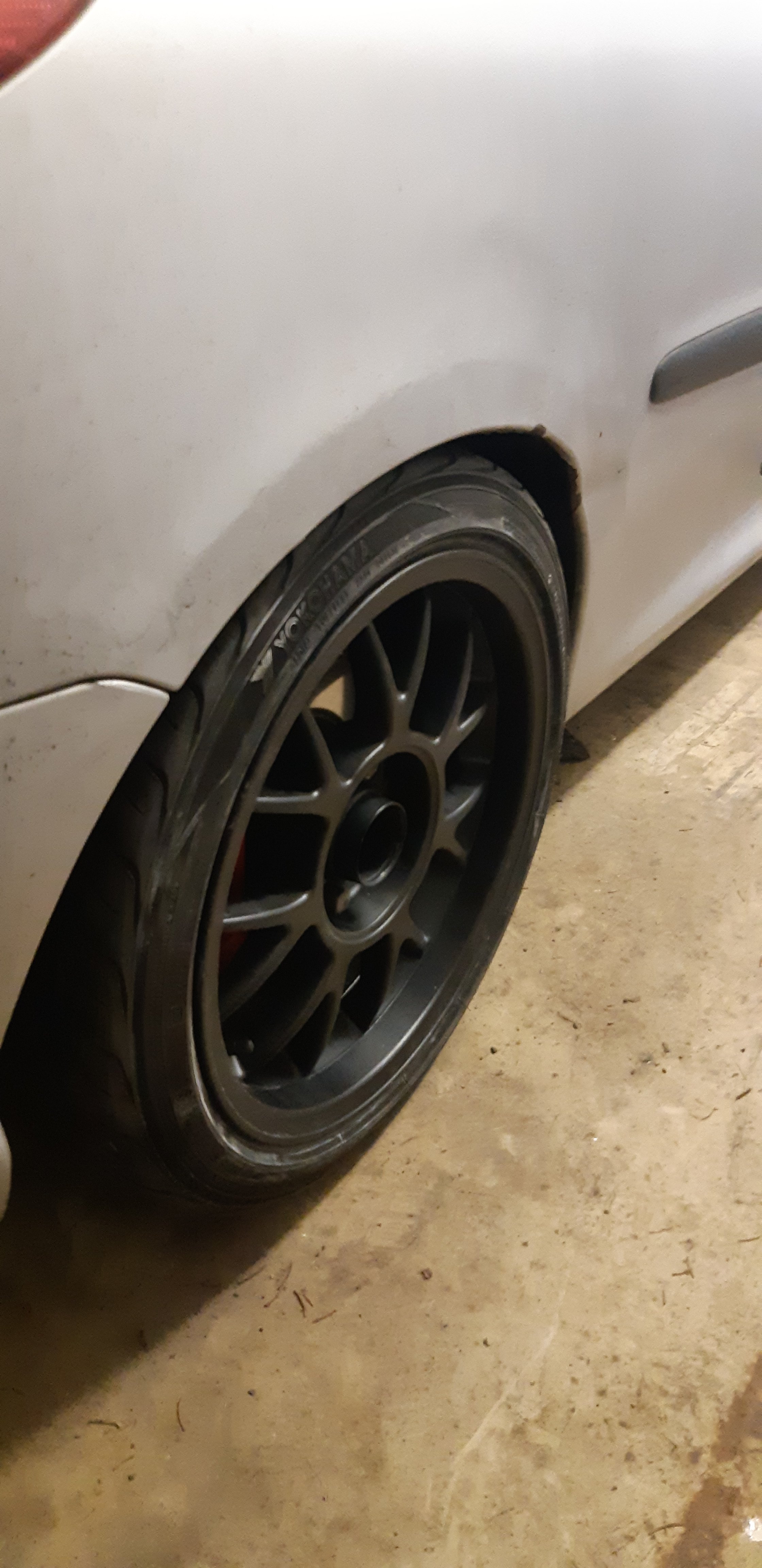

Chudar Odesláno 17. únor 2019 Autor Sdílet Odesláno 17. únor 2019 (upraveno) Vybíral jsem takové, které chci do TP, takze tam budou V porovnání s Oragany A řekl bych, že tomu budou slušet Upraveno 17. únor 2019 uživatelem Chudar Rikic339 ohodnotil 1 Citovat Odkaz ke komentáři Sdílet na ostatní stránky More sharing options...
Atimaster Odesláno 17. únor 2019 Sdílet Odesláno 17. únor 2019 No nevím kámo, přesahují lem blatníku. Nejsem odborník na znalosti jaké kola, ale určitě ti toto nepůjde ofigo přihlásit, ale držím palce, aby šlo Citovat Odkaz ke komentáři Sdílet na ostatní stránky More sharing options...
Chudar Odesláno 18. únor 2019 Autor Sdílet Odesláno 18. únor 2019 (upraveno) Neboj, to je vyřešené předem, jen se musí odvzdušnit brzdy, nasadím kola a jedu na stk, tento týden to snad stihnu, ještě je hezky, tak to na letňákách zvládnu Ps: dle typového listu je pro můj model homologován i rozměr 7.5x16 et25, čemuz už nerozumím, protože to by opravdu dřelo...já mám et30 a to je na hraně Upraveno 18. únor 2019 uživatelem Chudar Citovat Odkaz ke komentáři Sdílet na ostatní stránky More sharing options...
pug_amater Odesláno 18. únor 2019 Sdílet Odesláno 18. únor 2019 Krása :) A necháš je černé nebo..? Citovat Odkaz ke komentáři Sdílet na ostatní stránky More sharing options...
