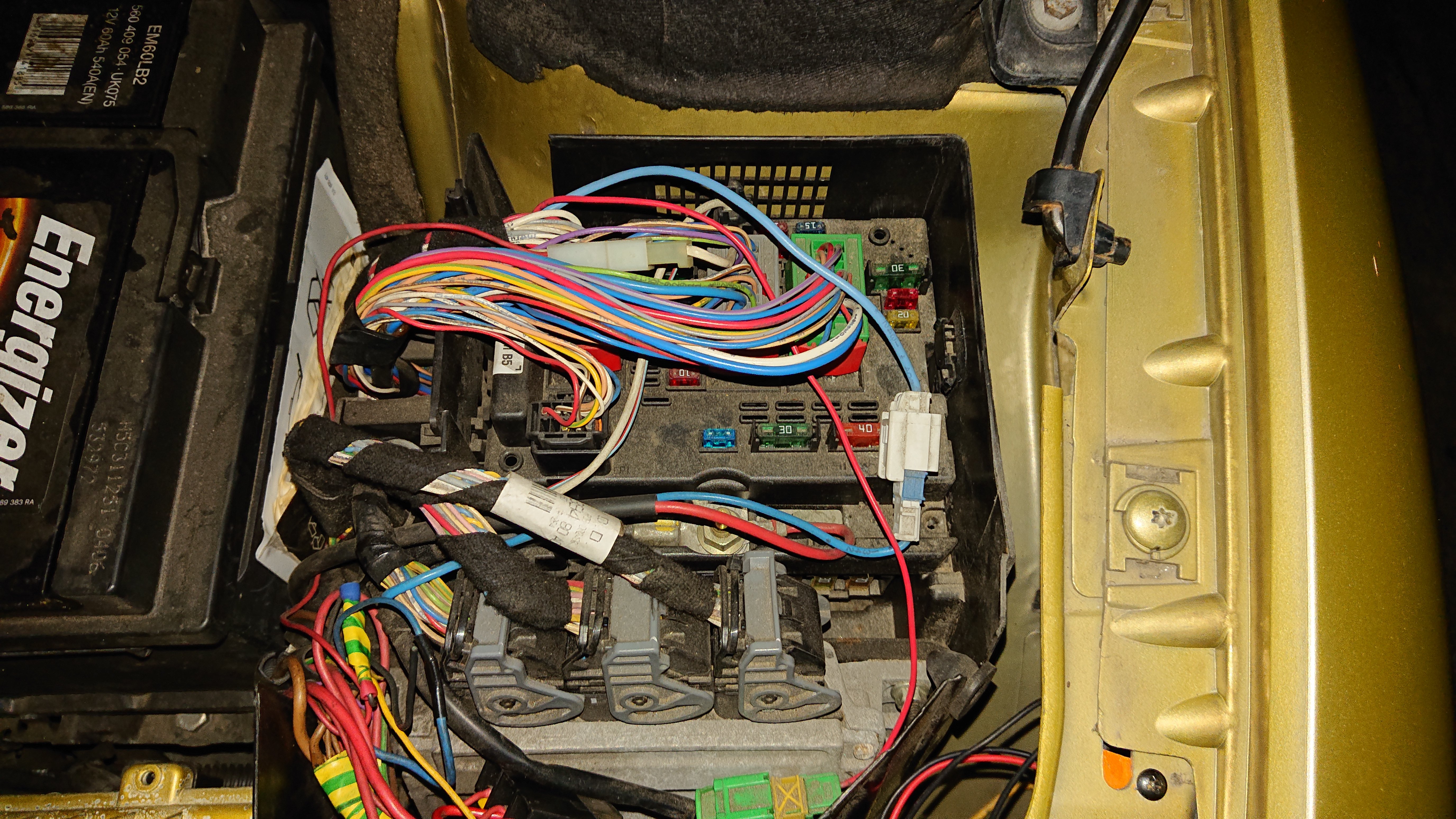

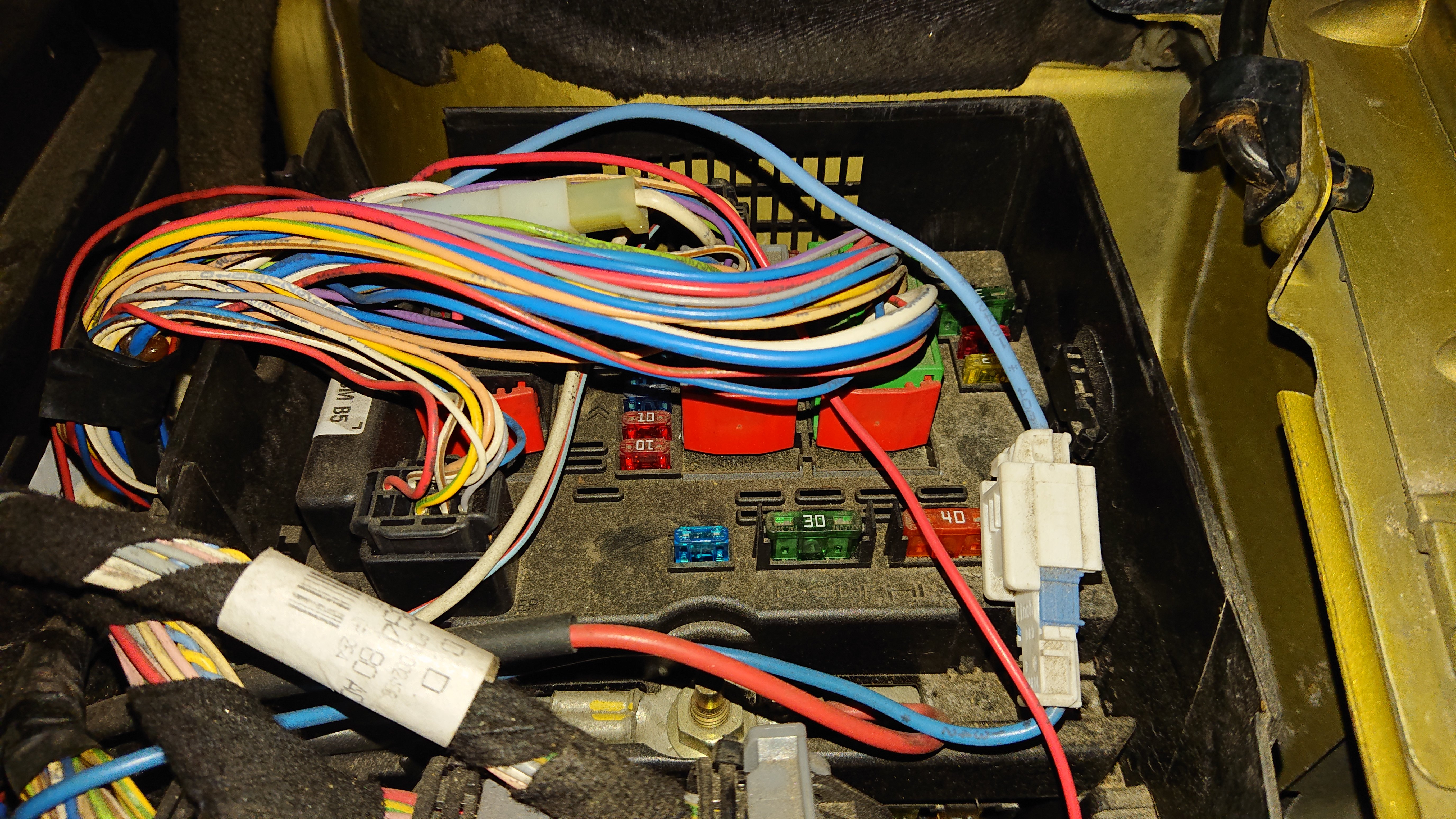

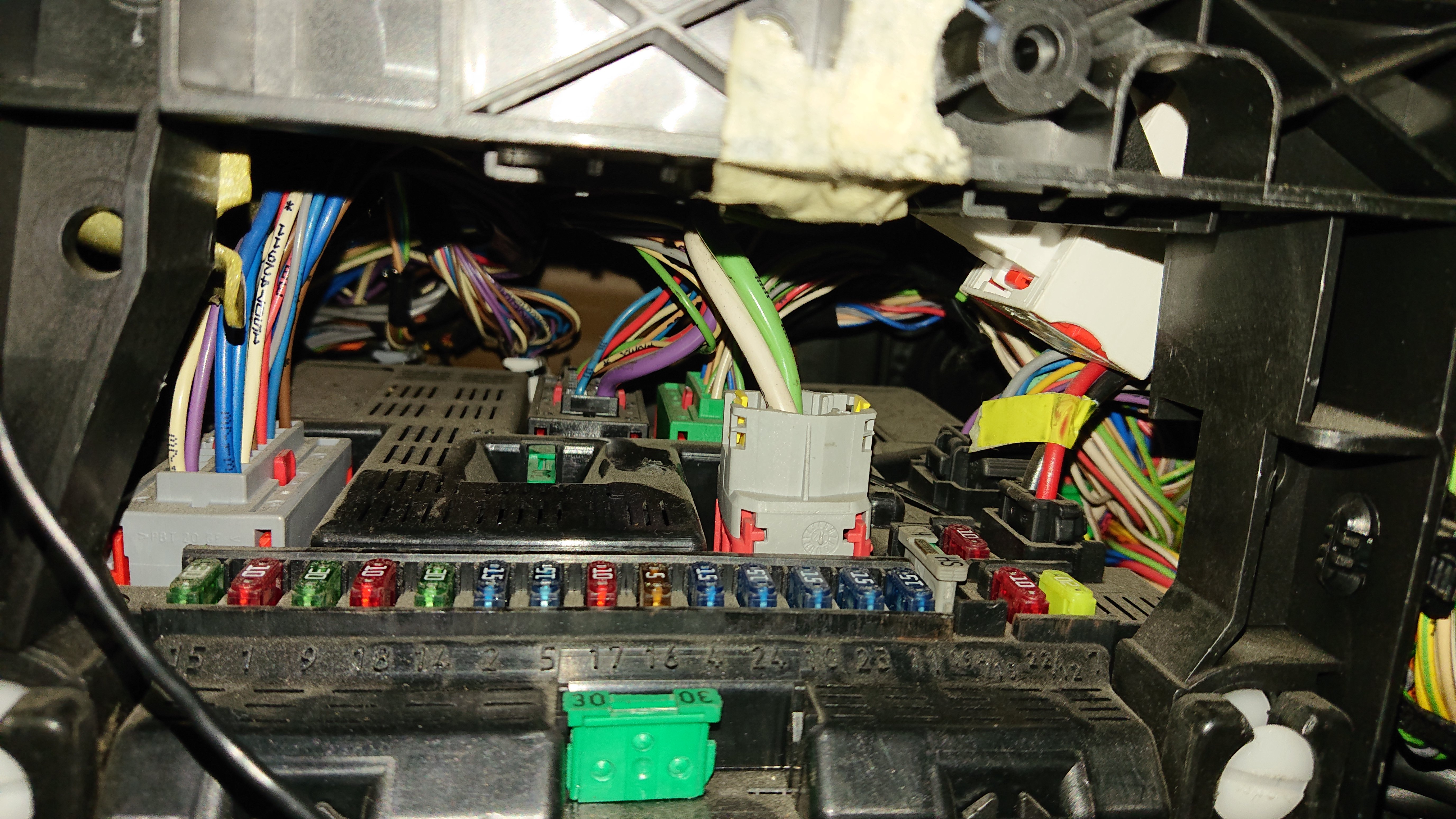

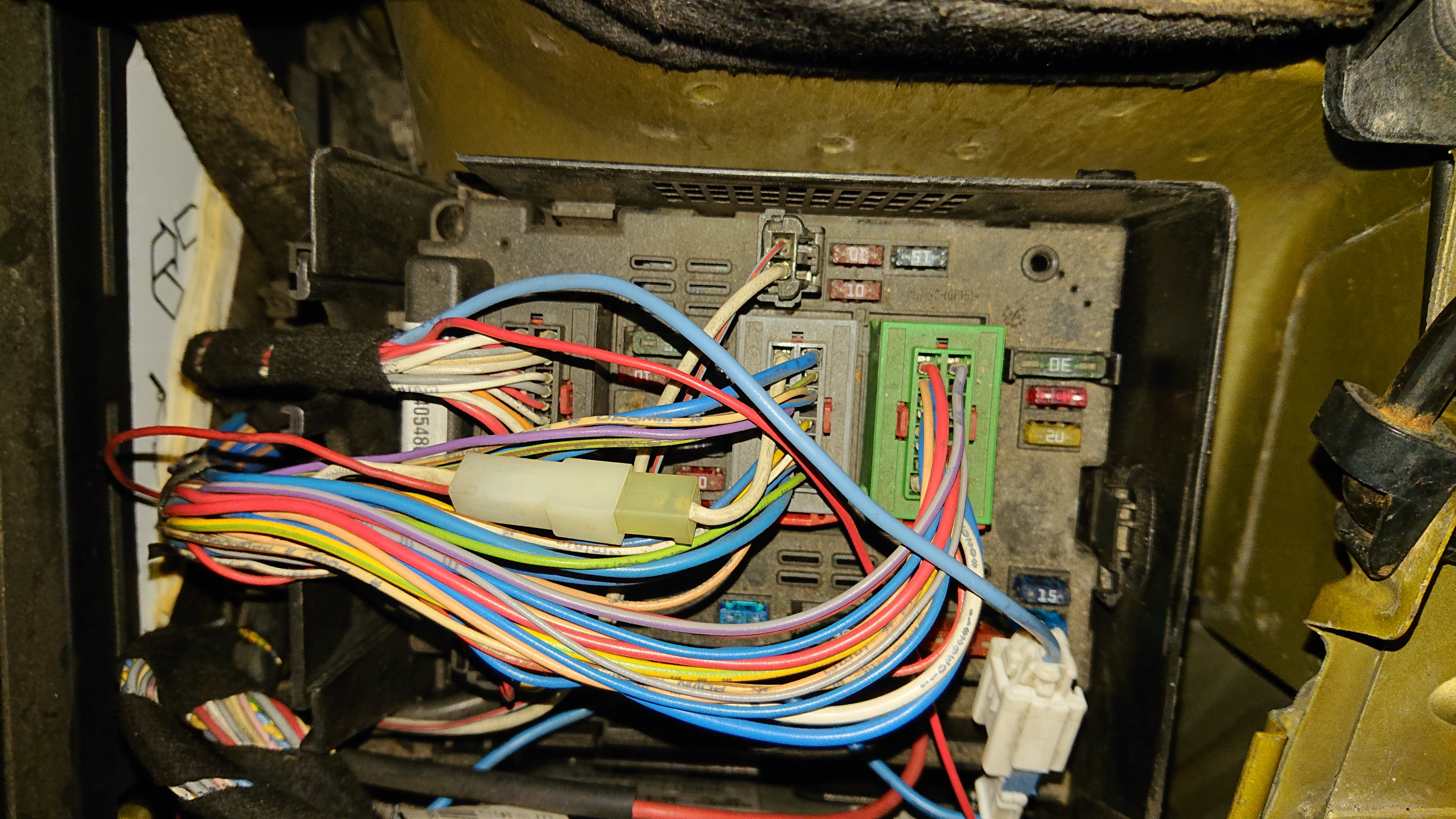

VojtouNerCZ Odesláno 18. březen 2019 Sdílet Odesláno 18. březen 2019 V 24. 2. 2019 at 18:45, Havlicek.Lukas napsal: 2/3 aut maji primo v BSI konektor ovladani dverchich svetel reafuji na otevreni dveri ale nereaguji na stropni osvetleni - takze vyhoda kdyz nekco chce mit automaticke osviceni nastupniho prostoru a nechce resit nejake vypinace uprimne - mam rad v aute za jizdy primerenou tmu - nemusi mi od noh svitit diskoteka - hlavne proc ji tam mit ? abych videl do jakeho ko*na sem slapnul ?? 307 sw patří do té zbylé 1/3 předpokládám, co? xD Nebo tam je taky nějaký konektor? Mám BSI BSM5 Citovat Odkaz ke komentáři Sdílet na ostatní stránky More sharing options...
Havlicek.Lukas Odesláno 18. březen 2019 Sdílet Odesláno 18. březen 2019 mas komplet fotku ? Citovat Odkaz ke komentáři Sdílet na ostatní stránky More sharing options...
VojtouNerCZ Odesláno 18. březen 2019 Sdílet Odesláno 18. březen 2019 Pouze takto. Citovat Odkaz ke komentáři Sdílet na ostatní stránky More sharing options...
Havlicek.Lukas Odesláno 18. březen 2019 Sdílet Odesláno 18. březen 2019 to ses ale v motoru ne ?? BSI je interierova Citovat Odkaz ke komentáři Sdílet na ostatní stránky More sharing options...
VojtouNerCZ Odesláno 18. březen 2019 Sdílet Odesláno 18. březen 2019 Interierovou mám pouze tu jednu, bohužel, fotku když jsem ji měl venku již nemám Citovat Odkaz ke komentáři Sdílet na ostatní stránky More sharing options...
