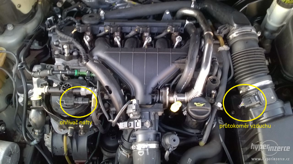

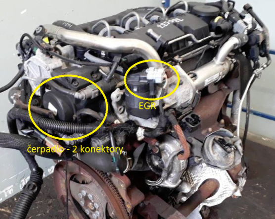

jarokare Odesláno 26. leden 2019 Sdílet Odesláno 26. leden 2019 zkusil bych jednotlivý členy odpojovat ( můžeš vynechat lambda sondy , zap. cívku , vstřiky ) , všechno bych odpojil a vyzkoušel dát místo pojistky třeba žárovku (aspoň 55W) , když se rozsvítí naplno , je zkrat jinde (ve svazku) , když nerozsvítí , tak postupně připojuj jednotlivý členy a uvidíš , jak se to bude chovat . Můj tajnej tip je ohřívač nafty ve filtru Dobišar, salieriho.bar a Péťa ohodnotil 3 Citovat Odkaz ke komentáři Sdílet na ostatní stránky More sharing options...
Dobišar Odesláno 26. leden 2019 Autor Sdílet Odesláno 26. leden 2019 jarokare - díky za tip. Si teďka hledám na netu, kde vlastně jednotlivé věci najdu. Páč, o polovině věcí nevím, kde mám hledat Třebas: regulátor tlaku nafty, vstřikovací čerpadlo. Citovat Odkaz ke komentáři Sdílet na ostatní stránky More sharing options...
jarokare Odesláno 26. leden 2019 Sdílet Odesláno 26. leden 2019 Dobišar, brixtr a Péťa ohodnotil 3 Citovat Odkaz ke komentáři Sdílet na ostatní stránky More sharing options...
Dobišar Odesláno 27. leden 2019 Autor Sdílet Odesláno 27. leden 2019 jarokare - díky moc za radu. Tvůj nápad se zkoušečkou z žárovky jsem trošku pozměnil, páč jsem měl dost 30A pojistek. Mít klobouk, smeknu jej před tebou. Opravdu, předehřev nafty je v háji. Auto krásně vrčí, jako by se nic nestalo. Jenom tu koncovku od předehřevu jsem pro jistotu ještě omotal izolačkou. Teďka už jenom sehnat někde jinej dekl na palivovej filtr. Samozřejmě, že děkuji všem za nápady a pomoc. Michal jarokare ohodnotil 1 Citovat Odkaz ke komentáři Sdílet na ostatní stránky More sharing options...
