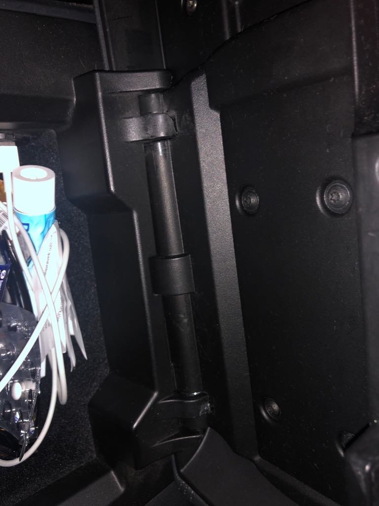

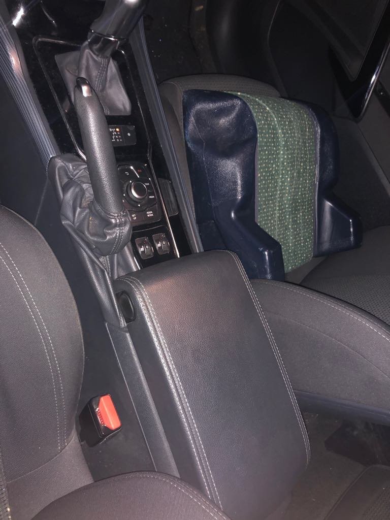

mochno Odesláno 8. leden 2019 Sdílet Odesláno 8. leden 2019 Ahoj. Jsem nesika. Ulomil jsem celou loketni operku. V Pug service rikaji - ze se to meni celej tunel a 1 den to musi rozebrat, pak podivat se presne kterej to je model a pak objedna a slozit. Dil stoji kolem 7 900 CZK a pak narocna prace Nenapada nekoho neco? Vrakace obesilam - ale nejak nedoufam. Citovat Odkaz ke komentáři Sdílet na ostatní stránky More sharing options...
loque Odesláno 9. leden 2019 Sdílet Odesláno 9. leden 2019 Tak ja by som to asi skúsil zalepiť dvojzložkovým epoxidovým lepidlom. Kupovať koli tomu celý tunel je nezmysel a tiež je malá šanca, že sa podarí nájsť na vrakáči takéto niečo. Citovat Odkaz ke komentáři Sdílet na ostatní stránky More sharing options...
mochno Odesláno 9. leden 2019 Autor Sdílet Odesláno 9. leden 2019 No jenom jak se to ulomilo nemam ty polamane dilecky uz. (ano, vsechno moje chyba ) Na FB skupine nekdo poradil takove "panty" jako na dvere, mensi dat do plastu. Jako mezi nama. Auto ma hodnotu 170 -190tis a kupovat tam tunel s operkou za 13 tis + prace. Je dost. Citovat Odkaz ke komentáři Sdílet na ostatní stránky More sharing options...
radim.1008 Odesláno 9. leden 2019 Sdílet Odesláno 9. leden 2019 Jak se ti to povedlo? Zavařit to svářečkou na plasty? Každopádně to bude muset jít ven, aby to k něčemu vypadalo. Citovat Odkaz ke komentáři Sdílet na ostatní stránky More sharing options...
mochno Odesláno 9. leden 2019 Autor Sdílet Odesláno 9. leden 2019 Zatim jsem rozhodnuty jit do toho "pantu". Svarecku na plasty nemam a nech bych se s tim naucil a pod. Ani neznam nikoho kdo by to udelal. Rozebrat se to bojim - nejsem dobrej pres ruce. Bohuzel. Nebude to hezke ale jak jsem psal - 15tis v origo servisu nedam proste za ulomenou operku. Vrakace odepisuji ze to nemaji (zajimave, jakoby bylo malo techto 508). Citovat Odkaz ke komentáři Sdílet na ostatní stránky More sharing options...
radim.1008 Odesláno 9. leden 2019 Sdílet Odesláno 9. leden 2019 Stačilo by najít někoho ve tvém okolí, kdo vaří plasty, nárazníky apod. Že jsi levej na ruce nevadí, zase ti to jde třeba hlavou. Od toho jsou i nezávislý servisy, s takovouhle ptákovinou bych do autorizáku ani nejezdil. Jestli si nevěříš to rozebrat, tak to svěř nějakému odborníkovi, co umí svářet plasty. Neříkej mi, že v tvém okolí nikdo není. Nábytkářský pant bude jak pěst na oko. mochno, Charlie 1 a Laďa ohodnotil 3 Citovat Odkaz ke komentáři Sdílet na ostatní stránky More sharing options...
Multiplex406 Odesláno 10. leden 2019 Sdílet Odesláno 10. leden 2019 zdravím co se zkusit poptat zde http://bazar.automedik.cz/peugeot/508/interier-vozidla-podrucky mochno ohodnotil 1 Citovat Odkaz ke komentáři Sdílet na ostatní stránky More sharing options...
mochno Odesláno 10. leden 2019 Autor Sdílet Odesláno 10. leden 2019 to je slusne. Akorat ja mam ten "carbon" provedeni. Pry jsou tam 2 typy a ani v servisu nevedeli kterej to bude a ze to musi rozebrat. Ale dobre tip. Dekuji. Ted jsem se bavil v jednom neofiko servisu pry je nejaky preparat co "zalepi' a zatuhne a dokaze to opravit (cena pripravku cca 400 czk). Tak zkusim to a pak se uvidi. Dekuji! Citovat Odkaz ke komentáři Sdílet na ostatní stránky More sharing options...
