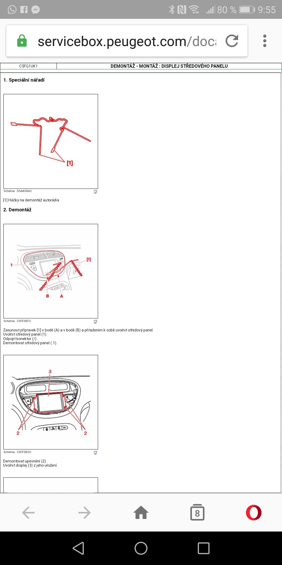

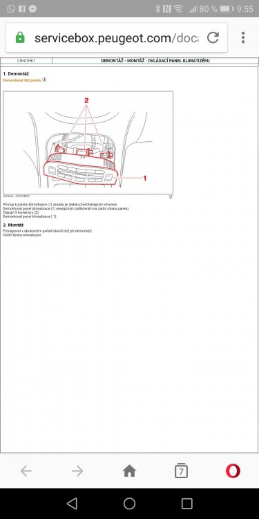

Pe.Tr Odesláno 23. prosinec 2018 Sdílet Odesláno 23. prosinec 2018 prvne vyndej radio , pak se dostanes k panelu klimy zezadu a vystrcis ho ven Péťa ohodnotil 1 Citovat Odkaz ke komentáři Sdílet na ostatní stránky More sharing options...
jarokare Odesláno 23. prosinec 2018 Sdílet Odesláno 23. prosinec 2018 Nebo takhle , ale záleží na tom , jestli už ten panel by někdy venku , docela tam drží . Když nepůjde vydloubnout podle videa , tak jedině vystrčit zezadu podle návodu od Pe.tra Péťa a Pe.Tr ohodnotil 2 Citovat Odkaz ke komentáři Sdílet na ostatní stránky More sharing options...
CZemperor Odesláno 23. prosinec 2018 Autor Sdílet Odesláno 23. prosinec 2018 Tak díky za super radu, uvidím , ale mám dojem že můj panel nebyl v životě venku jelikož tam drží jak židovská víra, jak jsem psal odskočilo mi pouze to tzv.dřevěné obložení. Pokusím se to ještě jednou opatrně vypáčit .Každopádně děkuju za návod a video Citovat Odkaz ke komentáři Sdílet na ostatní stránky More sharing options...
