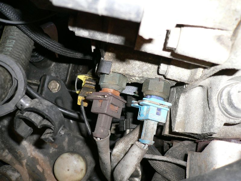

Edd Odesláno 19. leden 2008 Sdílet Odesláno 19. leden 2008 Jen jsem chtěl vědět, jestli má někdo u P809 2.0, 89KW r.v. 95 a digi klimatizací zapojeno teplotní čidlo namontované v chladiči pod vrchní hadicí. Mám ho tam namontované, ale el. se zásuvkou k němu nikde žádná. Jinak jsou ještě nějaká dvě čidla vedle sebe za tou vrchní hadicí, co vede z motoru přímo do chladiče, ale zezadu na pravé části motoru. Jsou sotva vidět, jedno je s modrým a druhé s hnědým plastem a obě jsou dvoupinové. Tam by mohla být příčina častého spínání. Ale přístup k nim šílený a na teplém motoru bych to ani nezkoušel. Zkusím zjistit, které je pro ukazatel teploty a ten druhý cvičně vyměním a uvidíme, zda se to zlepší. Zatím mi to spínání ventilátoru nijak nevadí, ale hlavně aby to v létě spínalo při vyšší teplotě motoru, kdy to spínat má. Citovat Odkaz ke komentáři Sdílet na ostatní stránky More sharing options...

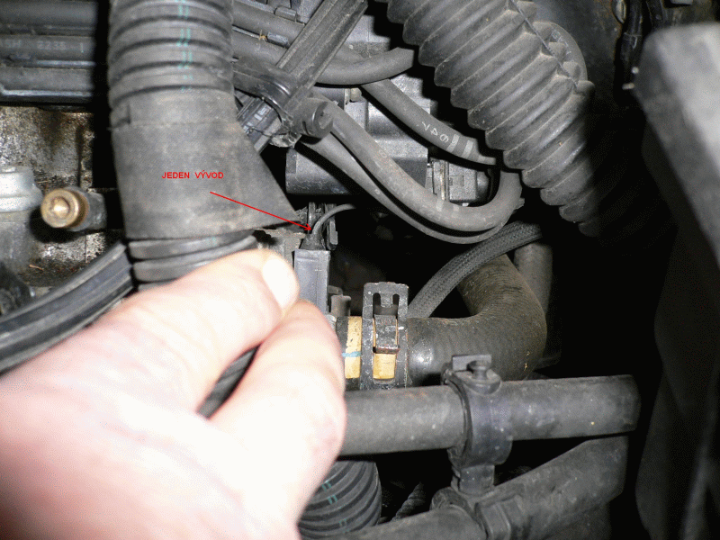

Kubis Odesláno 21. leden 2008 Autor Sdílet Odesláno 21. leden 2008 Ahoj,já zase při snaze vše vyfotit zjistil,že u mě je to asi jináč.V chladiči sice čidlo mám,ale jen jako záslepku (namontovali při výměně jako nejlevnější záslepku).Jinak na chladiči nic!A u termostatu něco je s jedním drátem jako vývod.Ale hranice teplot fungují - řídí to snad řídící jednotka?Nevím. [upravil dne 21.1.08 Kubis] Citovat Odkaz ke komentáři Sdílet na ostatní stránky More sharing options...
Edd Odesláno 23. leden 2008 Sdílet Odesláno 23. leden 2008 Tak to máme stejné, jemom se díváš na špatné místo. Já mám místo záslepky na chladiči nezapojené čidlo. A to tebou popsané místo není ono. Směr je skoro stejný, ale musíš se dívat tak dva centimetry nad tím průzorem a čidla jsou zezadu motoru ( ako od řidiče). Mrkni tam, a uvidíš je ( hnědé a modré ), tak to hnědé by snad mělo být příčinou. Vyfotit to asi nepůjde, ale vidět by si tam mohl. Citovat Odkaz ke komentáři Sdílet na ostatní stránky More sharing options...

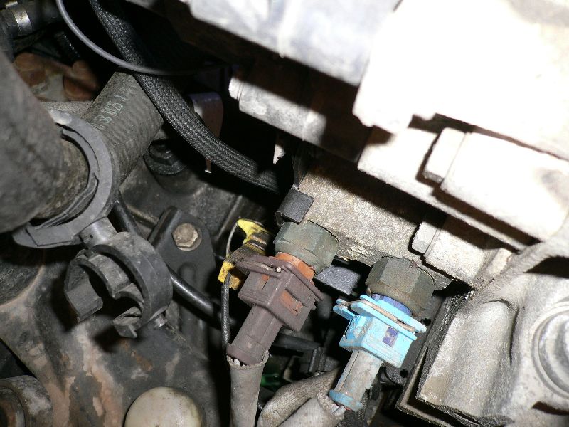

Kubis Odesláno 4. únor 2008 Autor Sdílet Odesláno 4. únor 2008 Ahoj,tak jsem dal foťák za motor a tady je výsledek.Opravdu jsou tam.P806 Citovat Odkaz ke komentáři Sdílet na ostatní stránky More sharing options...
Kubis Odesláno 4. únor 2008 Autor Sdílet Odesláno 4. únor 2008 Teda přístup při výměně,nebo jen nastrčit konektor,brrr. Citovat Odkaz ke komentáři Sdílet na ostatní stránky More sharing options...
