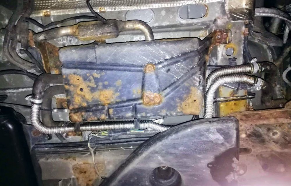

Tak když jsem byl dnes pod autem tak jsem to vyfotil. Webasto je pod tím krycím plechem uprostřed fotky, z něj jdou dvě gumový hadice, do nich jsem napáchal místo prohnilých trubek dvě nerezový korugovaný trubky (ke koupi ve většině vodo-topo obchodech). Výhoda je že se dají nádherně v ruce naohýbat do tvaru těch původních trubek. Dál jsou směrem k motoru další dvě gumový hadice (napravo) a za nima zase dvě kovový trubky nahoru celkem blbě přístupný za motorem ale ty zatím drží ... ťuk, ťuk.

ty nerezové trubky spojíš s hadicí jen tak, že navlíkneš hadici na trubku a stáhneš objímkou, nebo je tam ještě něco?  ty trubky totiž dávali u nás v práci jako náhradu při rekonstrukci ústředního topení, ale mám nemocenskou, takže jsem nemohl s nima dát řeč..., ta trubka má uvnitř gumu, nebo plast ?  díky

Jen jsou na trubky navlečené gumové hadice a stažené "motex páskou", nic víc tam neni. Ty trubky jsou poměrně pevné. Je to jen holej nerez, žádná guma uvnitř.
Jo, já tomu říkám potrubí líného topenáře. Ti méně šikovní co nedokážou patřičně naohýbat měděnou trubku nebo použít standartní kolena a pájet to s oblibou používají.

super fotka diky moc byt opozdene..byla to opravdu ona, prokorodovana jak cednik nekdo to uz nekdy opravoval..jeste vyresit kontrolku airbagu a abs a jeto:)
