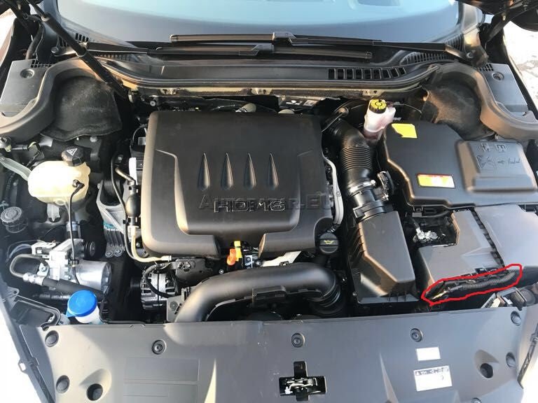

No, v servise som ešte nebol, ale pred 2 dňami keď už auto nechcelo naskočiť ani po odpájaní baterky, tak naskočilo a o pár hodín zas, keď som pohol s káblami, ktoré som zvýraznil na fotke. Takže pravdepodobne je niektorý z nich chytený....dúfam.

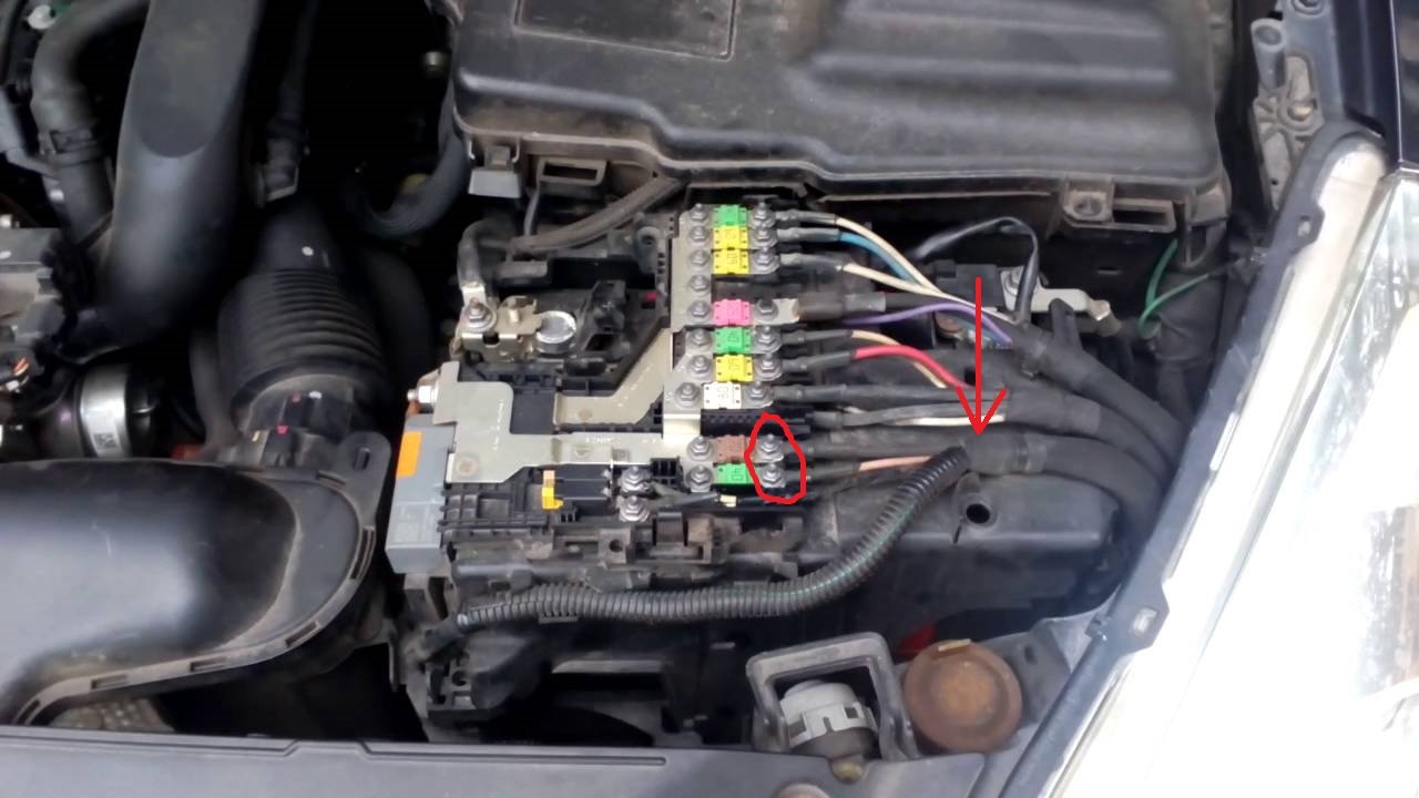

No, auto už viac ako týždeň funguje a aj keď sa bojím nech to nezarieknem problém bol v 2 kabloch na batérii (zakruzkovane na fotke). Výmenou baterky som ich ešte viac povolil asi lebo počas 250 km cesty mi pri použití smeroviek vypadla komplet elektrika na sekundu v aute, budíky rádio svetlá smerovky všetko zhaslo, išiel len motor. Keď potom ráno zase ako predtým nešla elektrika už som ani neodpajal baterku len zatlačil v mieste šípky a od dotiahnutia zakruzkovanych matic auto ide...dúfam že už definitívne
