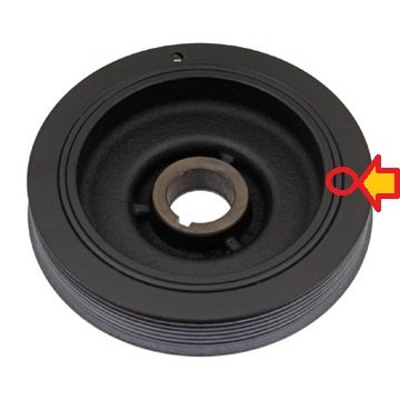

inoxing Odesláno 1. listopad 2018 Sdílet Odesláno 1. listopad 2018 Tak se mrkni, jestli tam nemáš na klice uvolněnou řemenici náhonu vícedrážkového řemenu. Měl jsem na 1.9tdi protočenou řemenici na tom gumovým tlumícím kordu, akorád tam to dělalo strašnej bordel- pískalo to jak prokluzující klíňák. Už mě moc toho nenapadá... Citovat Odkaz ke komentáři Sdílet na ostatní stránky More sharing options...
Kexo Odesláno 1. listopad 2018 Autor Sdílet Odesláno 1. listopad 2018 (upraveno) Toto asi nebude ono, známy mi robil aj rozvody. Všimol by si to. To je taky tupý zvuk ako keby nemáš výfuk v určitej časti otáčok alebo zlé ložisko na kolese robilo podobný zvuk. Proste brzdím motorom dolu kopcom a auto robí len huuuuuuuuu až sa to do kasne prenesie. Toto je už druhý Partner 1.9D ktorého vlastním a viem že ten prvý to nerobil ale ten bol ročník 2001. Preto viem že to nieje normálny jav. Upraveno 2. listopad 2018 uživatelem brixtr necituj předchozí příspěvek Citovat Odkaz ke komentáři Sdílet na ostatní stránky More sharing options...
