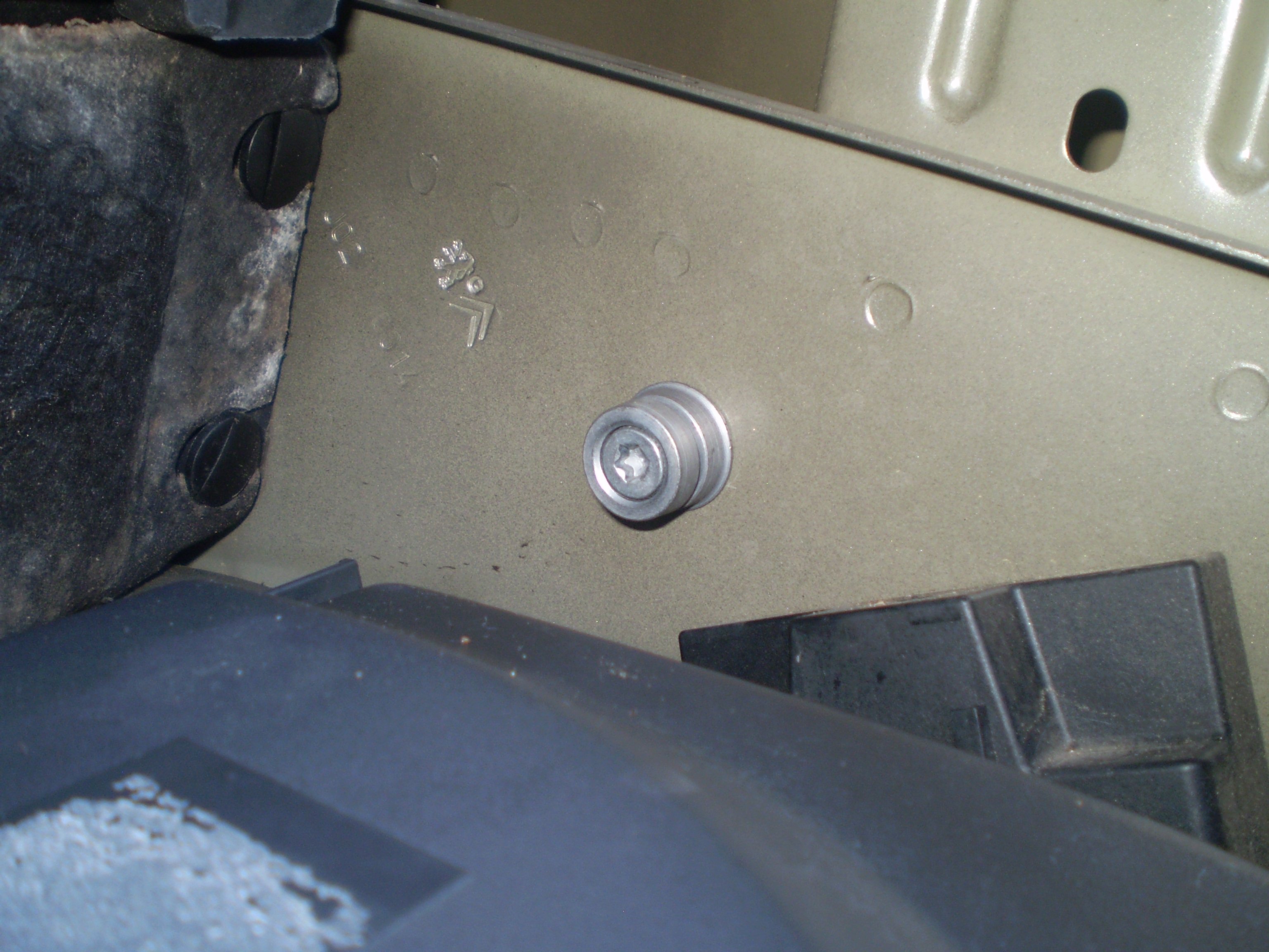

Havlicek.Lukas Odesláno 31. říjen 2018 Sdílet Odesláno 31. říjen 2018 307 nema kovovy cudl tvaru jak MINUS pol baterie nekde u narazniku ?? Citovat Odkaz ke komentáři Sdílet na ostatní stránky More sharing options...
ozzy56 Odesláno 31. říjen 2018 Sdílet Odesláno 31. říjen 2018 (upraveno) Berlingo má ten čudl MINUS pod kapotou a dobře přístupný , jinak jde spíše o to, že není třeba u MINUS kabelu demontovat kryt baterie, aby se člověk dostal k MINUS kontaktu baterky--stačí propojit kovové části na obou motorech Upraveno 1. listopad 2018 uživatelem ozzy56 Citovat Odkaz ke komentáři Sdílet na ostatní stránky More sharing options...
