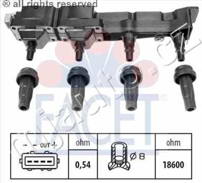

Může to být klidně cívka (modul cívky). Může se to klidně chovat tak, jak popisuješ. Kdy u studeného motoru to je problém a u zahrátého bez problému. Pro tohle zjištění stačí vlést do ecu motoru a kouknout na chyby (jakákoliv chyba spojená s modulem zapalování- svíčky/modul) a pak kouknout na měřené data. Potebuješ k tomu origo diagnostiku PP2000. S elmem a podobnýma hračkama nevyčteš nic moc. To je tak na hraní do telefonu.

Podle mých zkušeností, cívka (rampa) se časem zhoršuje, v průběhu týdne až měsíce. V izolační zálivce (epoxid?) se udělá prasklina a v ní jiskra prošlehává mezi drátky. Najde si cestu menšího odporu, takže skočí do válce, kde není komprese. Taky by měla vliv vlhkost (mlhavé ráno).
Možná bys mohl zkusit, večer a studený motor, nastartovat bez krytu cívky, možná uvidíš jiskření. Pokud vzpomínám, cívka má zálivku shora, jiný kryt tam není.

Cívka pálí současně 1,4 a 2,3, je to klasická dvouvývodová cívka. Pálí vždy současně 1 s 4 (jedna cívka) a pak pálí 2 s 3 (to je druhá cívka). Dohromady jsou tam 2 cívky. Zapojení na konektoru 1x plus napájení, 2x spínací mínus na každou cívku a signál zpětná vazba. Když jsou cívky starý, začnou dělat bordel a ikdyž je oměříš na vše možné, projeví se to stejně až v pracovním cyklu, kdy je ve válci tlak a na jiskřištích svíčky je potřeba dodat víc energie, než když je cívka venku a bez tlaku. Takhle ti bude klidně cívka krásně fungovat položená na stole, svíčky budou krásně házet jiskru, ohmicky bude vše v pořádku, ale v ostrým provozu to nepojede správně. To je ten stav, kdy není cívka úplně KO- ani diagnostika nevyhodí trvalou závadu mnohdy.
Multimetrem můžeš měřit mezi válcema 1,4 je 15K ohm (zhruba), mezi válcema 2,3 totéž. Pak přepneš na nejvysší možný rozsah na multimetru (20M ohm...) a žádný výstup na svíčku nesmí ukazovat jakoukoliv hodnotu proti kostře, musí tam být nekonečný odpor (ležatá 8 na displeji), kostrou zde myslím trafoplechy na boku cívky. To je sekundár.
Pak je primár, to je ze strany konektorů a tam musí být snad jenom 1ohm mezi plus a jedním spínacím mínusem, to stejný plus a druhý spínací mínus. Už si to přesně nepamatuju. Přes jednotku motoru si můžeš jednotlivé cívky zapínat pomocí diagnostiky. Ale jak říkám, tato napůl KO cívka bude pravděpodobně krásně chodit položená na motoru, ale nebude chodit v záběru (nutno mít zastrčený svíčky v modulu cívek a svíčky všechny ukostřit- stačí drát kolem závitu a na motor). Stejnou záležitost jsem řešil na svým autě, původní cívka Sagem, podobný projev. Nedoporučuje se kupovat údajně NGK moduly a ani NGK svíčky.

Oldo, ty myslíš napětí na svíčkách? Jasně, napětí na svíčkách nemá cenu měřit. Je tam kolem 20KV, které vás nezabije, maximálně pokope, ale multimetr to odpálí. Modul měřit pouze ohmicky, odpojený od auta! Primár se měřit dá, sekundár ne (to je ten výstup na svíčky), alespoň co se týče běžných multimetrů.
Ještě upozorňuju, že cívku nezkoušejte ''prskat'' bez ukostřených svíček, jinak cívku můžete odpálit, jelikož naindukovaná energie se probije někde uvnitř cívky, což je nežádoucí.

Jj, já jsem zkoušel připojovat na stole cívku ke zdroji 12V a měřit, jestli na sekundáru něco je... Ale to už byla evidentně vadná cívka s prasklinou. A měřák za 200 - to stálo za novou zkušenost.
