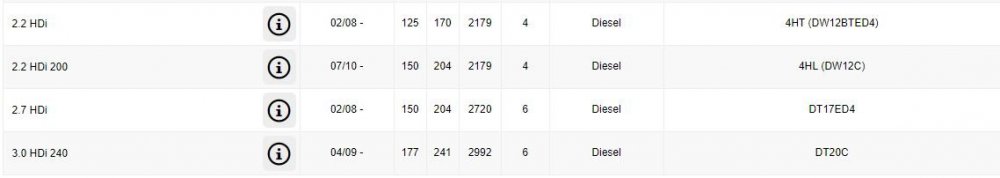

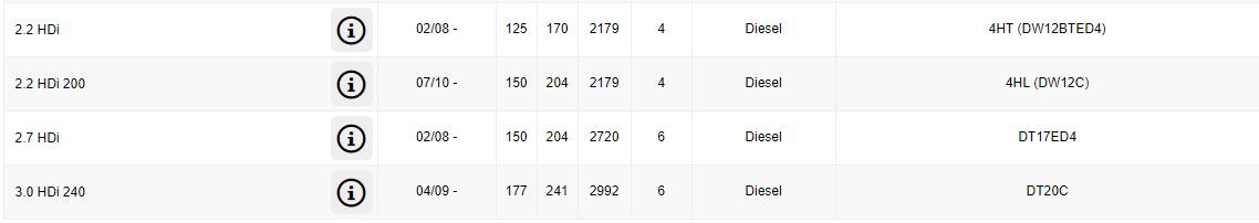

2.2bi 125kW neznám, ale co jsem četl na forech, když začne blbnout, tak jsou problémy to dát dokupy, zkušenost nemám .  To bych raději jak píše Schreek než tu 2.2 125kW tak hledat 2.2 150kW. S 2.7 mají stejný výkon a +10Nm točivý moment. Zrychlení taky +- stejné. Zkoušel jsem tu 2.2 v 508 a pocitově líp jde za plynem 2.7. Ale to může dělat rozdíl v emisní normě. Třeba napíše o 2.7 nějaký poznatek Přema.
2.2 biturbo nejsou špatný, jen to turbo je tam trochu strašák, stojí asi 40 tis :D  A tu a tam prostě odeje, ikdyž je to spíš smůla na kus. Osobně bych vybíral 2.2 125kw nebo 150kw, samozřejmě 150kw verze je lepší ;)  Co se EGRu týče zaslepit ho lze a je pak naždy pokoj ;)
super :) díky všem já byl furt v domění že bi-turbo v tomto případě jsou dva turba nezávisle na sobě jen každé sepne jindy.. ale ok aspoň vím že 125kw verze NE! zbytek ano :)
