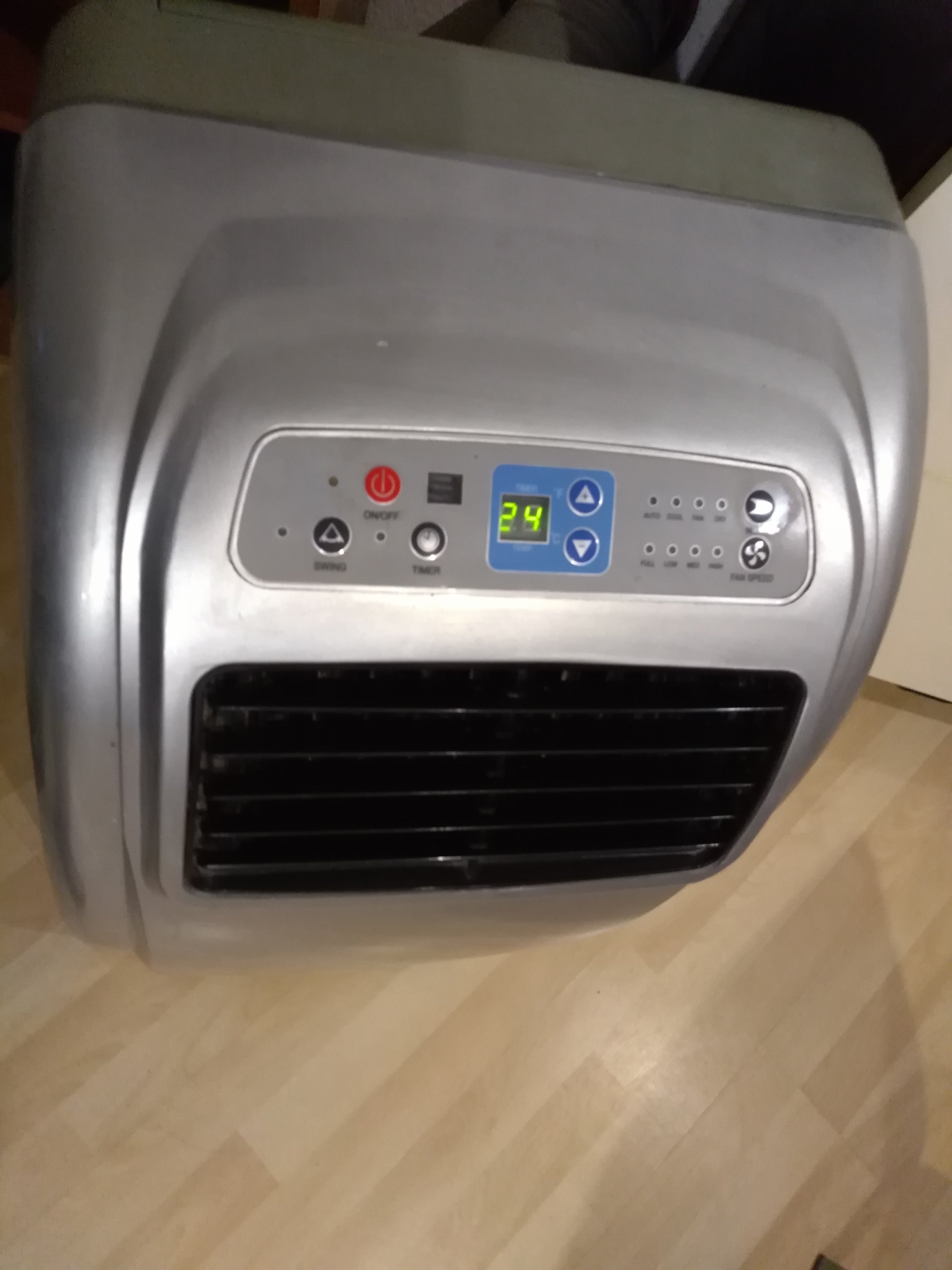

pesastor Odesláno 28. říjen 2018 Sdílet Odesláno 28. říjen 2018 (upraveno) Souhlas s @Klemoň Mam doma ca 10 let mobilni klimu Akai AC ZP112 =12000Btu/hod. a v pohode uchladi 3+1. Za celou dobu bez jakekoli poruchy. Jediny servis - jednou rocne horkotezko [neutrhnout zaklapavaci cvonce] rozebrat a vyluxovat vyparniky. Ono se to vetsinou samo prihlasi - postupne zacina min chladit. Dve nevyhody, ktere jsou vlastni vsem mobbilnim klimatizacim: Je podstatne hlucnejsi nez split jednotky. Pri celodennim provozu je treba vyresit odvod kondenzatu, ktery v origo odkpava do misky z nejnizsiho bodu jednotky. Upraveno 28. říjen 2018 uživatelem pesastor Citovat Odkaz ke komentáři Sdílet na ostatní stránky More sharing options...
