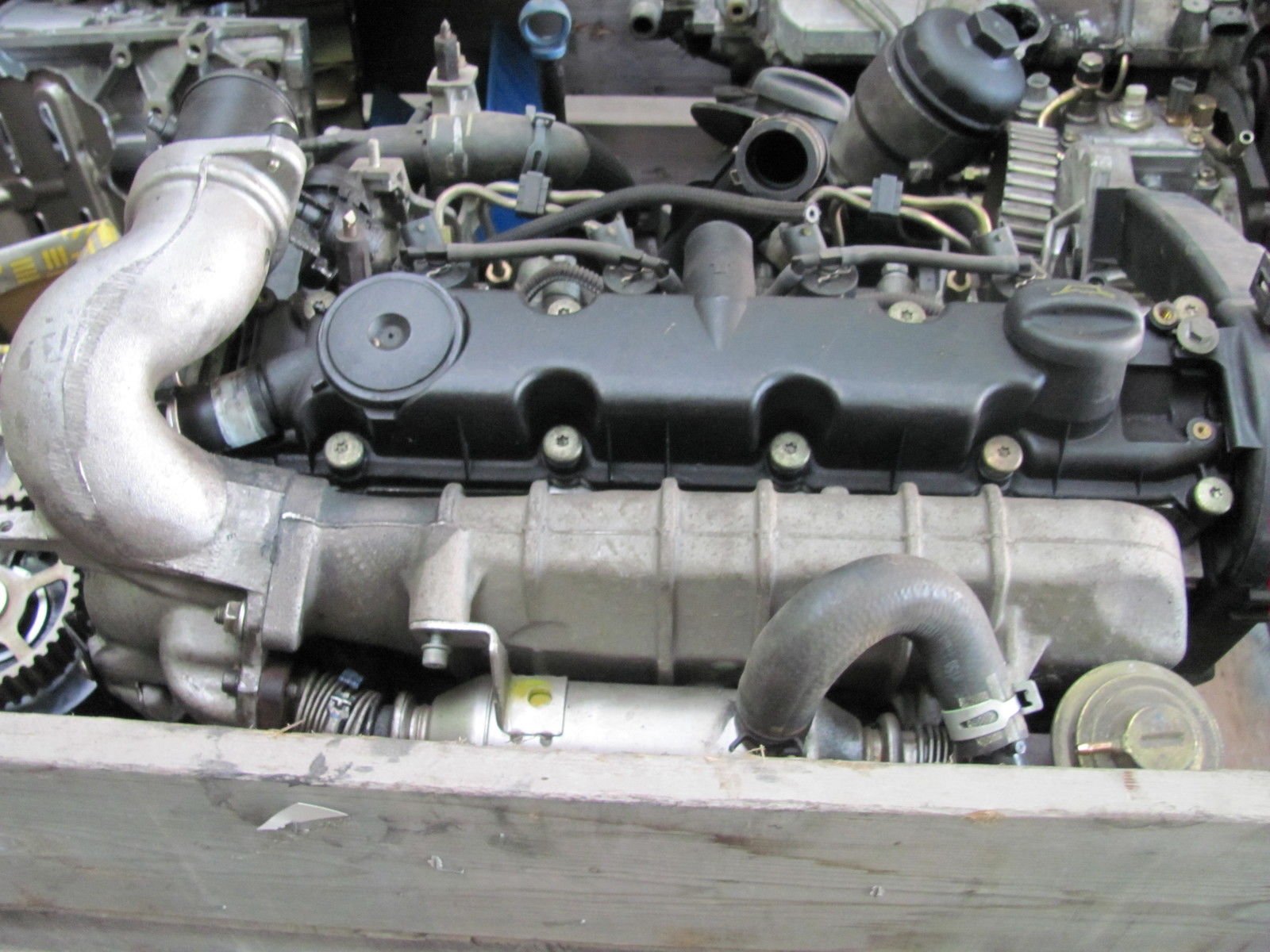

Ahoj,
před časem se objevila na displeji hláška antipollution fault, svití kontrolka motoru ale auto jede normálně.
Na diagnostice se ukázala chyba EGR ventilu (nevím jak se k němu přesně dostat a zda ho má  cenu čisti).
Motor mám 2.0 HDI 66Kw najeto 230000km .
Děkuji za rady
takze saci potrubi dolu a pak se tam dostanu.
číslo hlasky nevim v servisu rikal ze je to chyba otevirani EGR ventilu (zustal otevreny a proto to nespadlo do nouzáku)
zatim nedavaj nic dole len pozri jeho hadicku ci neni nahodou prasknuta a na opacnom konci hadicky najdes ten elektroventil
mozes na skusku zamenit ventili turba a egr ci sa strati hlaska od egru
Dík. Dnes jsem byl na diagnostice mám dvě chyby: P1351 Řízení doby žhavení , P0104 Měřič hmotnosti vzduchu. Chyba řízení žhavení taky souvisí s hláškou antipollution fault?? Co všechno bych měl vyměnit. Děkuji za rady.
307sw 1.6 Hdi 80kw
doba žhavení může souviset s vadnými žhavkami.. chce je vyndat, podívat se na ně, popř vyměnit ;) Hmotnost vzduchu je váha vzduchu ;) Hláška bude spíše souviset s tou váhou
Žhavící svíčky vyměněny, váha vzduchu taky, kontrolka motoru zhasla, ale auto někdy poškubává. Když tam dám starou váhu tak se kontrolka rozsvítí a auto jede normálně. Váha vzduchu je delphi. Tak nevím co s tím??
Protoze, kdyz RJ vi, ze je vaha "v prdeli" tak jede na uplne jiny rezim. Takze ti sviti kontrolka ale motor jede v nejakem "safe" rezimu, a proto ti neposkubava. Je to to same, jako kdyz ti kontrolka nesviti, zavadu nemas, ale motor poskubava, odpojis konektor vahy vzduchu, a razem prestane skubat. Zacne ale svitit zavada.
Vim ze jsem ti tim asi moc nerekl, ale neco malo prece. Ta nova vaha je OK, ale skubani zpusobuje neco uplne jineho a neni na stavu te vahy vubec zavisle.
Hledej problem spise v EGR a jinych vecech, pokud te bude bavit resit to skubani.
