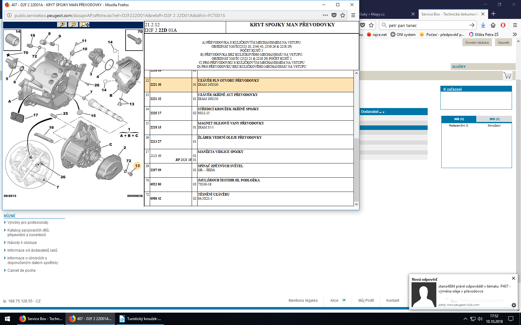

na spode krytu diferencialu mas vypustaciu skrutku
a na boku prevodovky je pechove viko(pri lavom prednom kolese)
to viko drzi na skrutkach a tam je skrutka ktoru ked vytocis vzikne diera na napustanie oleja
napustas olej do vtedy kym z otvoru nezacne vytekat olej  zatocis a hotovo
havlicek ti dal aj obrazok kde tie skrutky su

před 12 minutami, Havlicek.Lukas napsal:
napousteci i kontrolni je stejny oznacen na fotce oleje cca 1,8 litru
vypousteci je oznacen cislem 13 !!
