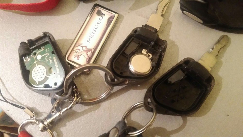

Mám dva klíče, jeden s dálkou druhý bez, ovšem oba jsou s imobilizérem evidentně spárovány, protože oběma jde nastartovat a odemknout bez problému, více klíčů nemám..

Koukám na ty klíče a ten klíč je infra, musíš miřit ke stropnímu světýlku.

Ahoj , z výroby to alarm nemělo , v Peugeotu šel domontovat alalŕm od META systém , ten měl ale 2 ovladače , který nemáš . Nebo je tam nakonec úplně něco jinýho , ve svý době toho bylo na trhu víc ,  jestli auto funguje , tak to neřeš , až přestane startovat , víš , co máš hledat .

Řešit to budu asi jen trochu, asi si objednám jiný alarm, nejde mi ani o ten alarm, jako o dálkové ovládání, protože IČ DO je trochu otrava, ten úhel mi občas dělá problémy :D
