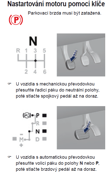

Hele i v uživatelským manuálu se píše, že máš startovat bez sešlápnutý spojky... možná v nějaký arktický zimě bych přemýšlel nad startováním s odpojenou převodovkou, ale tady mě to v životě nenapadlo. Tak se startují auta z osmdesátek nebo starší. Auto jsi kupoval nové?

kdysi se v autoškolách učilo před startem sešlápnout spojku, pak se na to zapomnělo a nakonec někdo vymyslel nešlapat vůbec :D (myslím američan), co jsem poslední roky četl manuály různých značek vozů, nikde nebylo nic psáno o sešlapávání spojky před startem, ale osobně šlapu spojku vždycky--starého psa novým...
jinak se sešlapuje proto, aby starter točil jen motorem :)

Tak tohle je ale uplně v každý manualu, a je to snad normální. Odlehčím starteru, obzvlaště v zimě
Jediný co nedělám pokaždý je ten neutrál, nevim proč bych to dělal. Davam ho akorát v silných mrazech kdy nechám převodovku protočit na místě

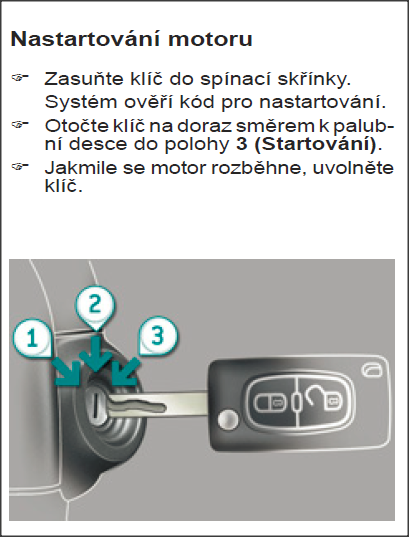

já tam nic takového nemám. Pouze pro automat, že musíš mít N a stát na brzdě. Jinak o šlapání na spojku ani slovo, o brzdě taktéž:
Z mého pohledu naopak nezatěžuju spojku, protože když nastartuji bez spojky, roztočím spojku, převodovku a rozproudím a rozeženu olej. Se sešlápnutou spojkou při puštění spojky jí třeba část není v lázni...
