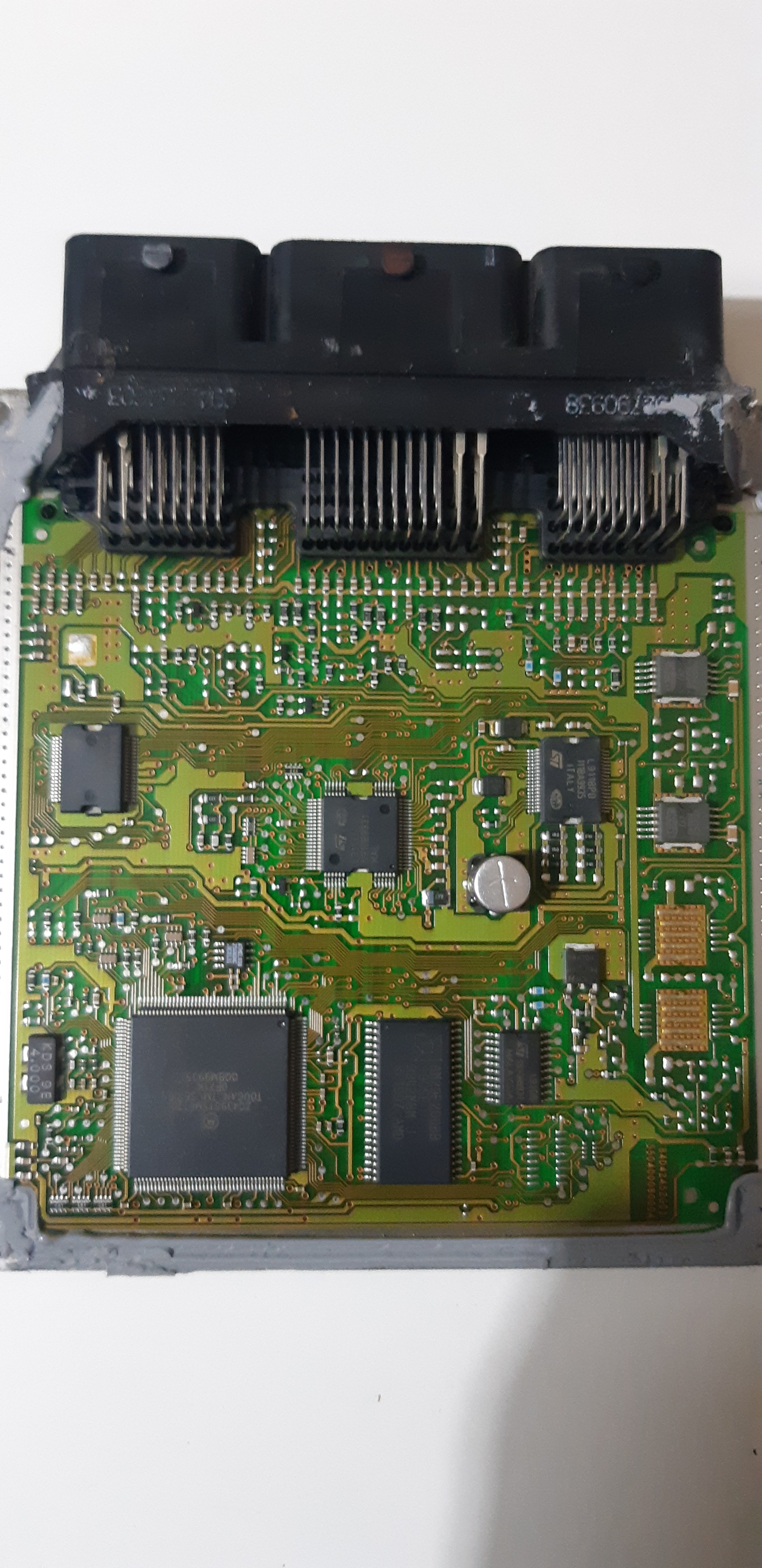

Zdravím, už si nevím rady, motor mi točí benzín do válců jde, ale nejde jiskra, diagnostika ukázala chybu zapalovacího modulu A a i B.Koupil jsem teda novou a jiskra stále nikde.Zkusil jsem i druhé čidlo otáček, prošel všechny pojistky. Proměřoval jsem i napájení do lišty a ze tří pinů jde při startování jen do jednoho. Mohla se vyzkratovat ŘJ? Měl jsem špatný kontakt na hlavní zásuvce a rozblikali se mi ikonky na palubovce a ŘJ byla úplně rozpálená.A ještě jedná věc když hlavní zásuvku mám zapojenou tak mi nejde větrák topení a jak ji rozpojím tak jde.

No určitě by minimálně byl i pin jeden rozpálený a šla b, deska cítit spaleninou, asi teda váš problém nebude v ŘJ, zkusil bych možná jít teď po imobilizéru, nebo ještě může být zapalovací lišta v háji tu jsem taky měnil než jsem přišel na to že to je jednotka
