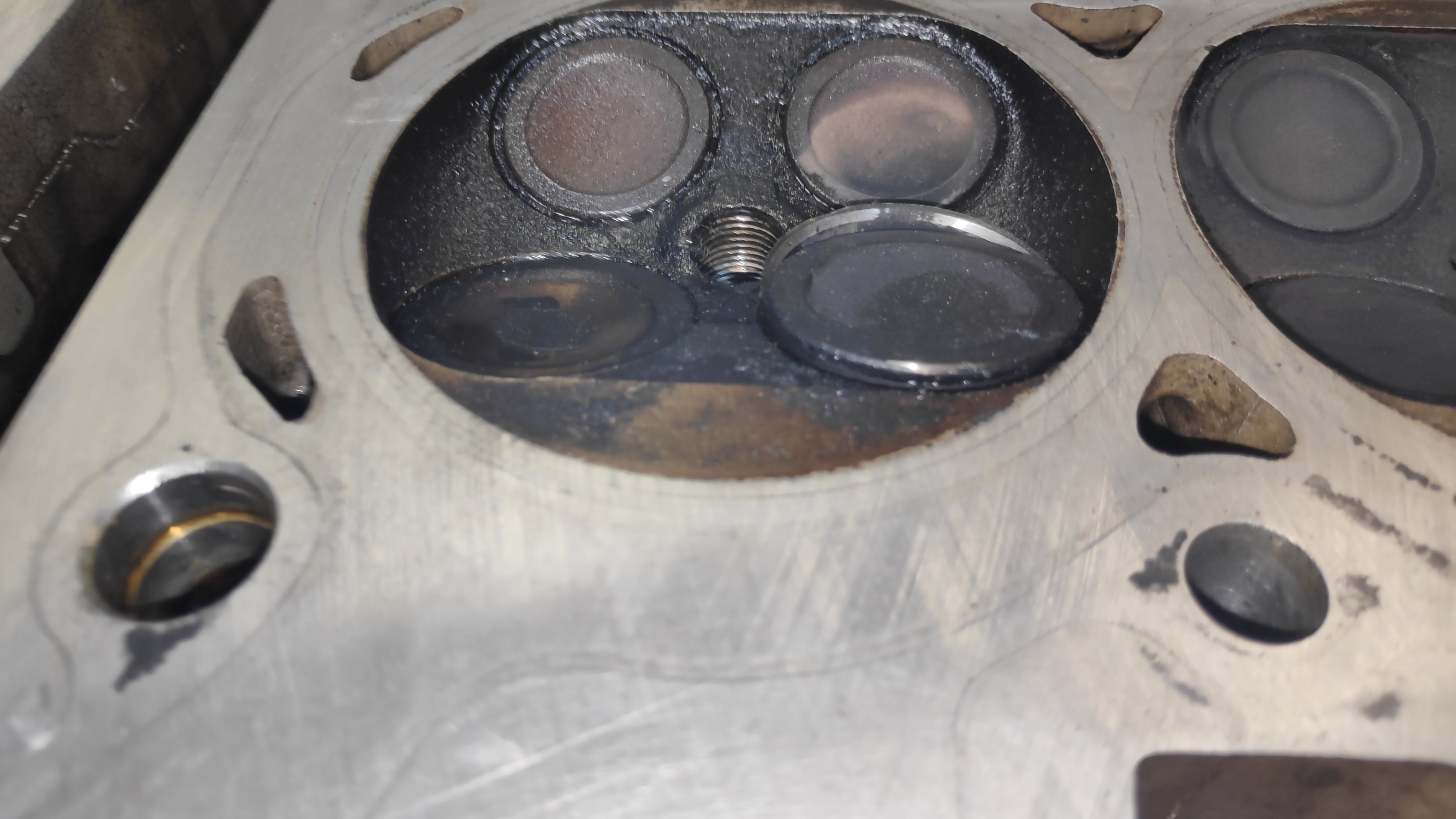

Studeny to celkem jelo normalne, komprese dobra na vsech valcich stejna. Motor se zahral a konec. Vypadky spalovani byly dle diag na tomto valci, kde vypadlo sedlo na sacim ventilu. Predtim bylo patrne nejaky cas uvolnene/podpalene.
Doporucuju neprovozovat tyto motory na LPG, nejsou vhodne na tuto prestavbu. Vstriky benzinu jsou zde v hlave a smeruji na saci ventily a jejich sedla, benzinem se chladi, na LPG ne.

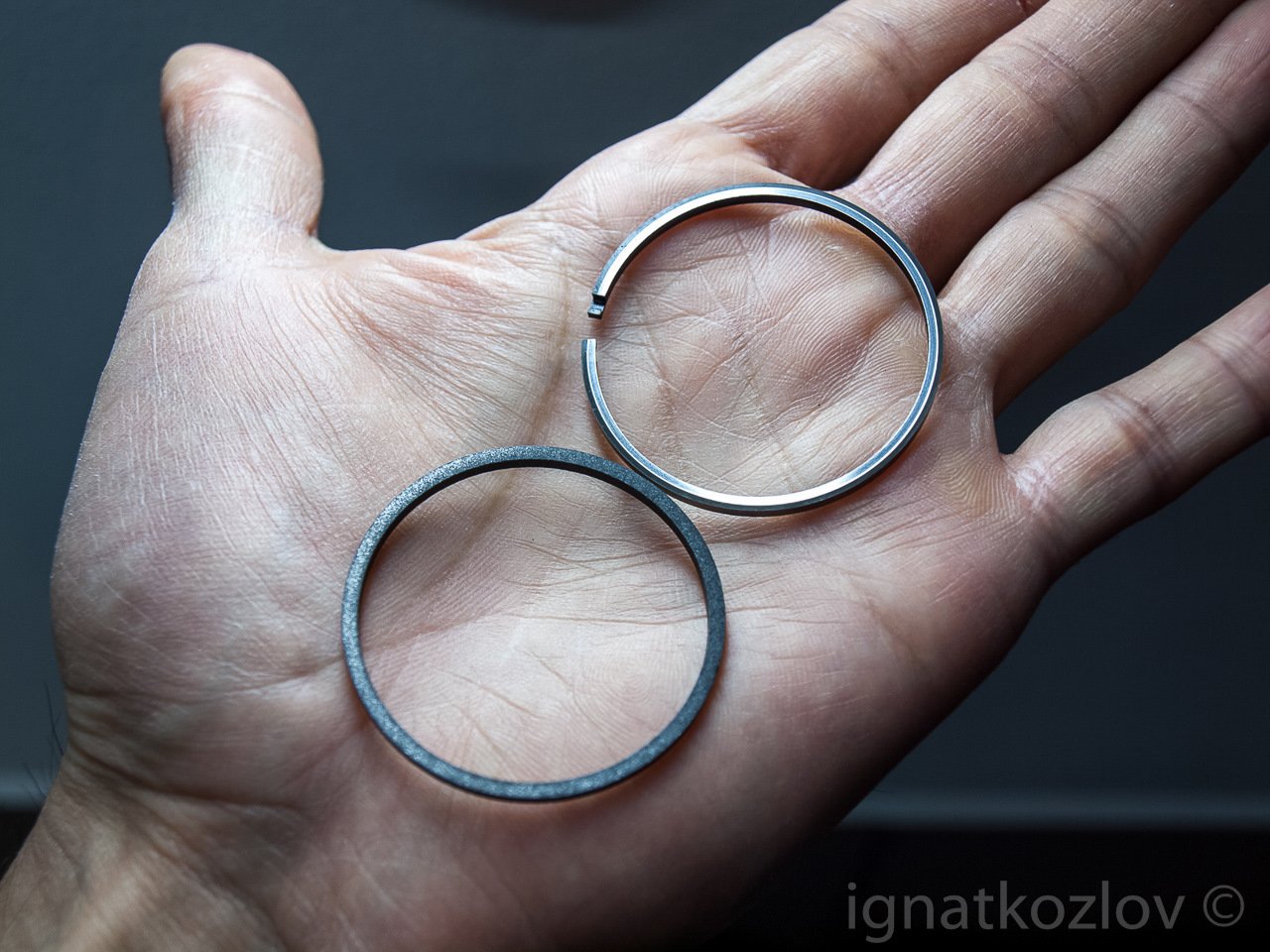

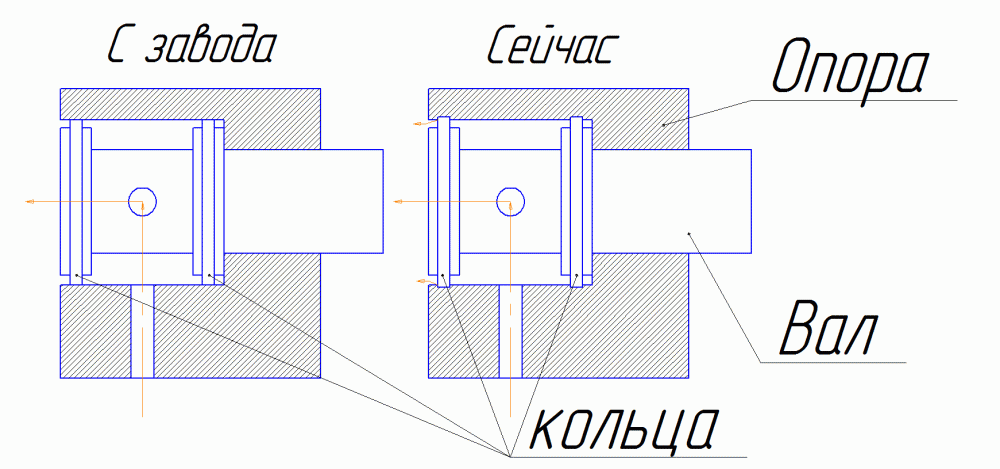

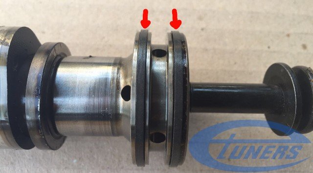

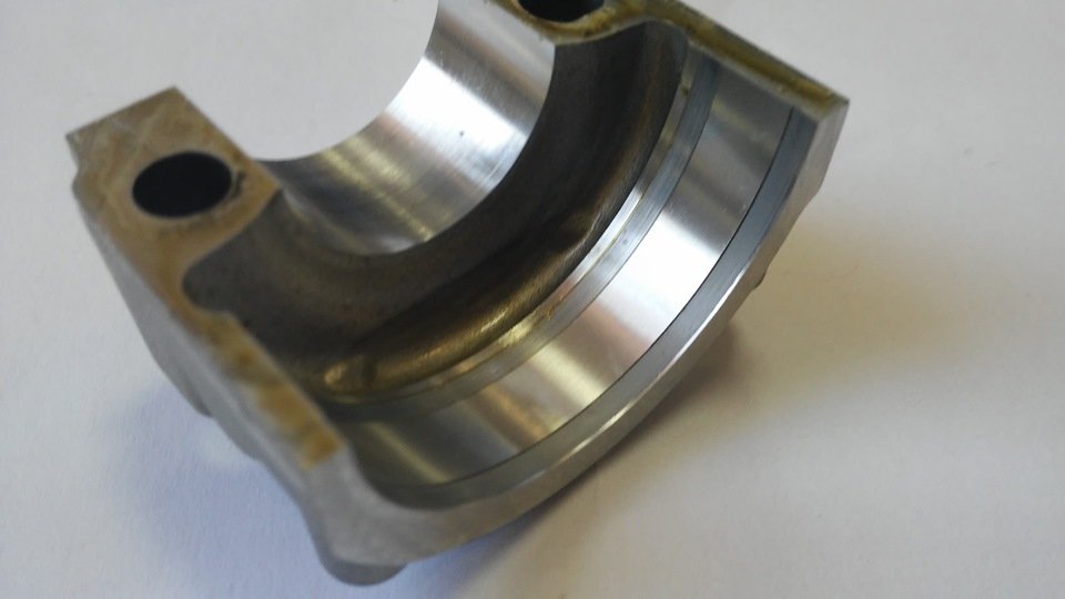

Jsem rád, že se diskuze trochu pohla, třeba se někdo přidá. Vím, o kterých kroužkách mluvíš, ty dělaly dost problému s twin vanosem. Každopádně, tohle je motor 2009 a už má ty pseudo-carbonové kroužky, namísto těch ocelových/litinových. Dodnes nechápu, jak je tohle mohlo někoho napadnout, dávat ocelové kroužky na hliníkovou slitinu, kde se to z logiky vydře. Ruský fora jsou krásným zdrojem inspirace. Tam to páni soustružníci umějí opravit (to nemyslím ironicky). Nicméně, u tohoto motoru tento problém není, vydřené to není (aspoň ne nijak znatelně).- kdy je drážka už kolem 1-2mm, to už je pak problém, že ovládací olej k vanosům utíká jinam. Vačky jsou zde celkem pěkné, valvetronik celkem netklý, vahadla s hydroštelama také. Vanosy jsem neměl rozdělané, ale nepředpokládám problém zde, jelikož tuto chybu nebo související jsem neobjevil (koherence signálu z vačkových hřídelí vůči klice). Nastavení rozvodů taky nebyl problém, včetně kontroly natáhnutí řetězu apod. Před touto havárií se rozvody dávaly komplet nové (řetězy rozvod/olej čerpadlo, napínák, vodítka, samozřejmě šrouby klika/vanosy). Předtím i poté stejný projev. Nová wideband lambdasonda- už neukazovala v požadovaných mezích - zde už je tedy, jak bylo řečeno širokopásmová/lineární. Pouze dole je skoková kontrolní. CAT dostal za ty km na prdel, ale největší problém vidím v prasklinách na svodech, kdy může docházet k falešným chybám-hodnotám z lambda sondy. Zatímco jinde u starých motorů to není problém, tady ta rychlá wideband už reaguje o poznání jinak, rychleji. Dále, chyba na sání myslím si, že žádná (prasklý okroužky atd.) Možné je, že pokud začnou foukat kruhy, může to mít vliv na snímač podtlaku (MAP)- protože přefuk z hlavy jde přímo do sání, ale to zase eleminuje zkouška kompresních tlaků. Zde dobrý, na studeným motoru. Olej motor nežere, válce nejsou vydřený atd. Samozřejmě měření šubitem bude následovat pro kontrolu. Foto pro upřesnění, o kterých kroužkách se Salem mluvíme níže (někde jsem to stáhl na RU/PL/FR forech, sorry všem autorům, ale měl jsem to primárně pro vlastní potřebu). Díky za ně. Thanks for autors from RU/ FR/ PL or others forum for their posts. Thanks for IgnatKozlov, Etuners etc.
Jak na to bude čas, hodím sem vlastí fotky, ale pro porovnání jsou vhodnější tyto.

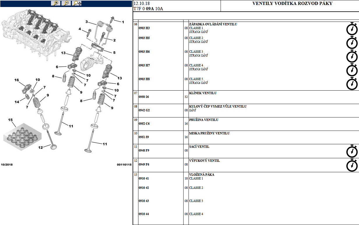

Otázka je, u kterých součásti je třeba dodržet toleranci na 2 tisíciny mm. Např mezi vačkou a ventilama jsou na cestě hydroštely, které dokážou vykompenzovat minimálně 2-3mm a 0,002mm by zde nehrála asi žádnou velkou roli. V kluzných ložiskách/domkách by to škálování rozměrů na tisícinu/setinu mohlo být nebo průměry dříků ventiů, průměry hydroštelů atd., tak tam bych tyhle drobné niance třeba hledal. Máš pravdu, že excentr hřídele valvetronicu je pro všechny válce/ventily stejný a pokud vůle nevykoriguje samotná hydroštel, jednotka s tím nic moc už nezmůže. Jediné co, tak pokud by se opotřebovalo soustrojí do takové míry, že hydroštel by byl na konci svého zdvihu a nedokázal už kompenzovat opotřebení, pak by to byl problém. Ale i to by šlo řešit sbroušením nebo podložením hydroštelů, jak si o tom psal výše.
Sdílet tento příspěvek
Odkaz na příspěvek
Sdílet na ostatní stránky
Když píšeš o těch hydroštelech, tak bych je v případě výpadků spalování zkusil určitě vyměnit, jejich schopnost kompenzovat vůle po mnoha letech provozu, bude hodně omezená, takže po zahřátí motoru už nemusí stačit. Jinak ty vůle se týkají, mezivahadla a západky, je to řazeno do nějakých čtyř tolerančních tříd a podle toho se to k sobě páruje. Tolerance je 0,008, ne 0,002 jak jsem napsal. Díly jsou k sobě párovány tak, aby minimální otevření sacích ventilů bylo 0,3 mm, toto se ve výrobě měří, a pokud to nesedí díly se vyměňují až to sedí, takže se při rozebrání musí zase vrátit tam kde byly. Je potřeba si uvědomit, že přísun vzduchu do válce je řízen pouze otevřením sacích ventilů, škrtící klapka je trvale otevřena, slouží pouze pro nouzový režim. Takže jak jsem napsal, záleží na každé desetině a na těsnosti svodů a celkově veškerých komponentů sání.

No i těch 0,008 je nezměřitelné spárovou měrkou. Aspoň moje spárové měrky začínají 0,05mm. To jo, to chápu, že výrobce má nasortovaný vahadla podle nějakých výrobních tolerancí. To je celkem běžné i na půlpánve atd., ale rozhodně jsem se nikdy nepohyboval v řádu tisícin mm. Jen tak pro zajímavost, kde bereš tyhle údaje? Jasný, zdvih sacích ventilů, třebaže 0,3mm je celkem dosažitelnej, to už je celkem normální hodnota na změření, ale tisíciny mm mě přijde úplně scifi. Hydroštely jsou tady na tomto motoru v pohodě, tvrdý jak kamen, maximálně je rozdělám a vyčistím.
Z toho SB a jejich Class 1...5 se toho moc nedozvíme.
