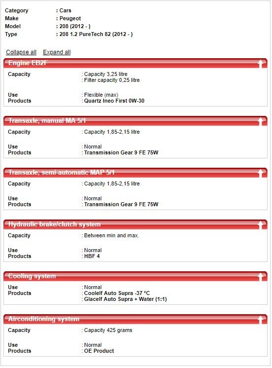

navig Odesláno 26. duben 2019 Sdílet Odesláno 26. duben 2019 Ahojík…. Potřebuji radu ohledně převodového oleje... Jedna se o Peugeot 208...1.2 60Kw....rv.9/2015...manualní převodovka.... Rosí mi simering na poloose,takže budu měnit,ale potřebuji vědět,jaký převodový olej tam patří..... Chci ho vyměnit za nový,když to budu muset vypustit.... V peugeotu mi řekli jen objednávací original kod oleje…..1618078480.....žádnou bližší specifikaci jsme nenašli. Poradí někdo,jaký olej koupit?A kolik litrů??? Díky..... Citovat Odkaz ke komentáři Sdílet na ostatní stránky More sharing options...
MJSytic Odesláno 26. duben 2019 Sdílet Odesláno 26. duben 2019 Citovat Odkaz ke komentáři Sdílet na ostatní stránky More sharing options...
navig Odesláno 28. duben 2019 Sdílet Odesláno 28. duben 2019 (upraveno) Ahoj... Děkuji moc za info…. Tento mazací plán jsem také našel.....nicméně mi stříček GOOGLE našel,že pod číslem 1618078480 je dodávan olej TRANSMISSION HBVFE2 75W . Olej s tímto označením ale nikdo v ČR nenabízí.Asi pouze značkové autoservisy. Mohu tedy použít olej z mazacího plánu? Bude mezi oleji nějaký rozdíl??? Zkusím se poptat na cenu origo oleje u Peugeotu. Víťa Upraveno 28. duben 2019 uživatelem Péťa Necituj předchozí příspěvek Citovat Odkaz ke komentáři Sdílet na ostatní stránky More sharing options...
jarokare Odesláno 28. duben 2019 Sdílet Odesláno 28. duben 2019 @navig 1618078480 OLEJ 446,82 CZK / litr Citovat Odkaz ke komentáři Sdílet na ostatní stránky More sharing options...
pavelu96 Odesláno 14. květen 2019 Sdílet Odesláno 14. květen 2019 Využiju tohle téma. Slyšel jsem názor, že olej v převodovce je doživotní. Moc se mi to nezdá a klidně bych ho po pár letech a několika desítkách tisíc km vyměnil. Každopádně, když zadám do mazacího plánu Total svůj model 5008 2013 1,6 eHdi 84Kw Robot - není tam interval výměny, pouze náplň 2,1 litru a typ oleje - Transmission Gear 9 FE 75W. Když to hodím do Google, tak na mě vyběhnou 20 a 60 litrové barely - což mi příjde trochu moc... Co tedy koupit za olej? Citovat Odkaz ke komentáři Sdílet na ostatní stránky More sharing options...

ozzy56 Odesláno 15. květen 2019 Sdílet Odesláno 15. květen 2019 (upraveno) robotická převodovka je normální manuální převodovka s elektronickým ovládáním, takže pro ni platí výměnné lhůty oleje jako pro manuál... (60-80 tisíc) jinak s tím převodovým olejem mám stejnou zkušenost--nikde jsem ho nenašel v litrovém balení, je to poměrně nový olej do převodovek PSA , ale jiný olej bych určitě nedával, zkus se poptat, kolik chtějí za výměnu v autorizáku Upraveno 15. květen 2019 uživatelem ozzy56 pavelu96 ohodnotil 1 Citovat Odkaz ke komentáři Sdílet na ostatní stránky More sharing options...
jarokare Odesláno 15. květen 2019 Sdílet Odesláno 15. květen 2019 @pavelu96 http://www.jmjoil.cz/prevodove-oleje/782-total-transmission-gear-9-fe-sae-75w-1l.html radim.1008, brutall, MJSytic a 2 další ohodnotil 5 Citovat Odkaz ke komentáři Sdílet na ostatní stránky More sharing options...
