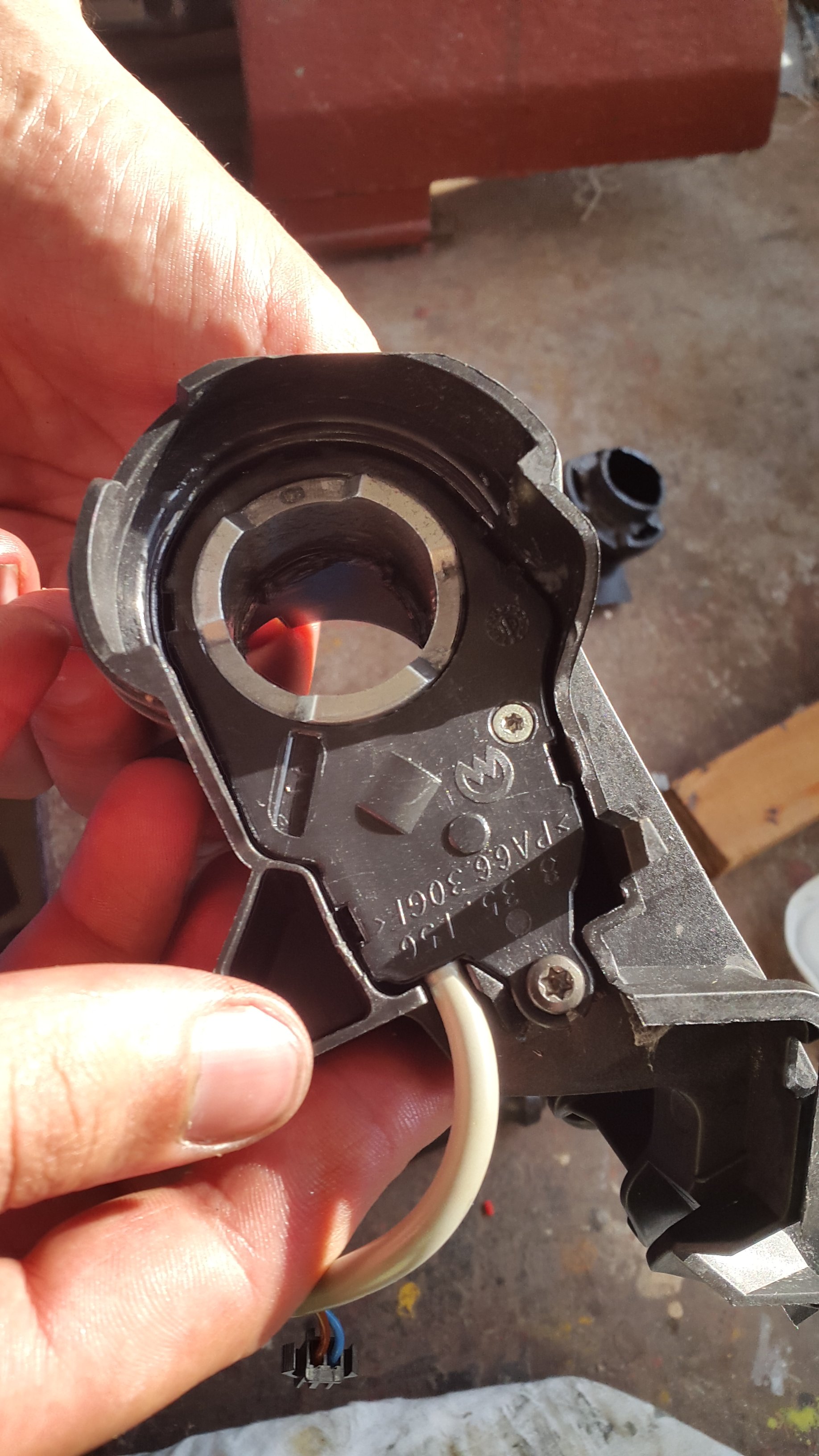

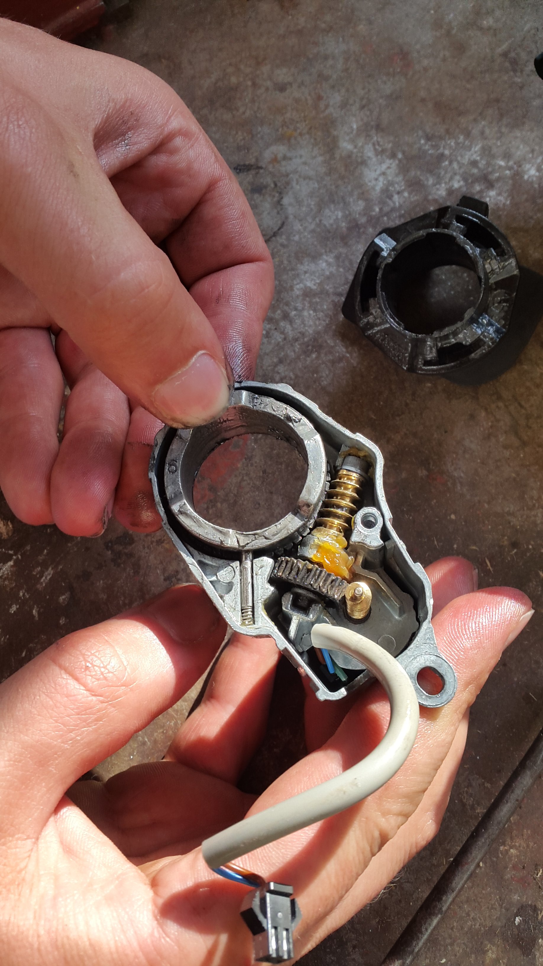

Tak to je zvláštní, mi to dělalo to, že jednou sklopilo a jednou ne. Problém byl, že mi to zrcátko zůstalo sklopené a při odklopení bylo v blbé poloze.
Nakonec jsem ho celé rozebral a pootočil do správné polohy. Chyba byla asi v elektronice motorku. Když jsem ho připojil na tvrdo tak se točil , když přes elekroniku tak pomalu a jen chvíli. Raději jsme ho odpojili a nechali ho nechanické.
