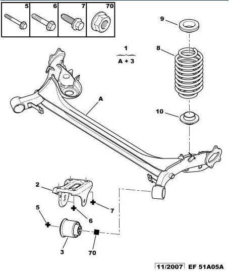

Ice-man Odesláno 23. duben 2018 Sdílet Odesláno 23. duben 2018 (upraveno) Zdravím. Chystám se na výměnu silentbloků na zadní nápravě na P307. Zajímalo by mě proč je v silentbloku ta obdélníková díra na šroub a jaký tam má význam. A taky jak je lepší nápravu sundat. Odšroubovat jen šroub co drží silentblok nebo to sundat celý i s držákem co je na čtyřech šroubek v kastly? Díky. Upraveno 28. duben 2018 uživatelem Ice-man Citovat Odkaz ke komentáři Sdílet na ostatní stránky More sharing options...

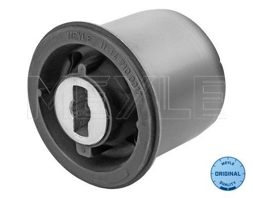

mireko Odesláno 28. duben 2018 Sdílet Odesláno 28. duben 2018 Kde vidíš obdélníkovou díru ? Citovat Odkaz ke komentáři Sdílet na ostatní stránky More sharing options...
Ice-man Odesláno 28. duben 2018 Autor Sdílet Odesláno 28. duben 2018 V silentbloku. Asi jsem špatně nahrál obrázek. Teď jsem ho nahrál znovu. Citovat Odkaz ke komentáři Sdílet na ostatní stránky More sharing options...
HonzaC2 Odesláno 28. duben 2018 Sdílet Odesláno 28. duben 2018 (upraveno) Uvnitr je kulata na sroub, neres to. Proste to namontuj. Momichodem, zrovna tento sroub jen nejlepsi utahnout v jizdni poloze. Takze nejlepe na autu, na jame, kdyz auto stoji na kolech. Kdyz ho neutahnes v jizdni poloze, bude ten silentblok zbytecne neustale natahovany. A nebo by sis tu polohu musel poznacit, jeste kdyz auto stoji na kolech. Upraveno 28. duben 2018 uživatelem HonzaC2 Citovat Odkaz ke komentáři Sdílet na ostatní stránky More sharing options...

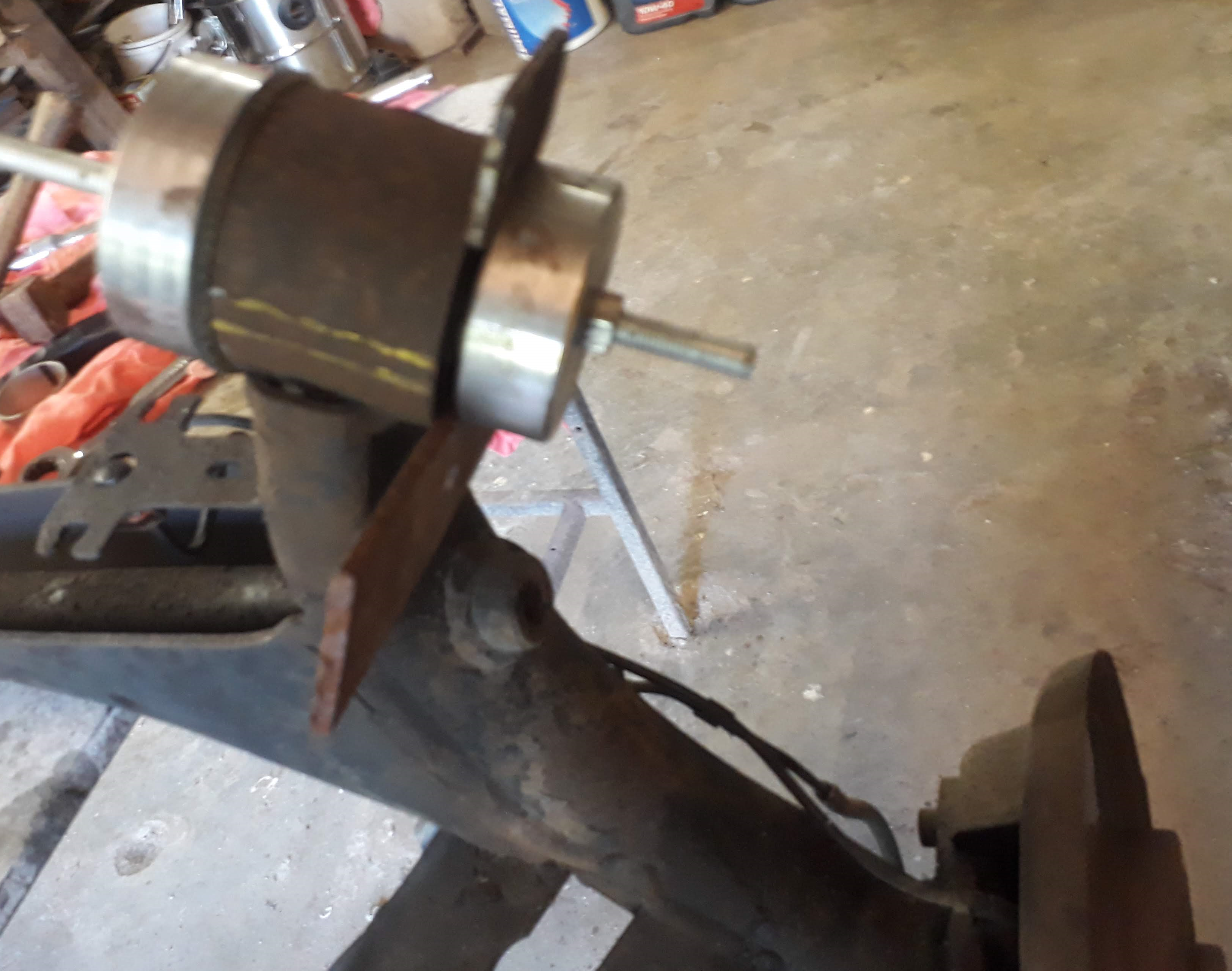

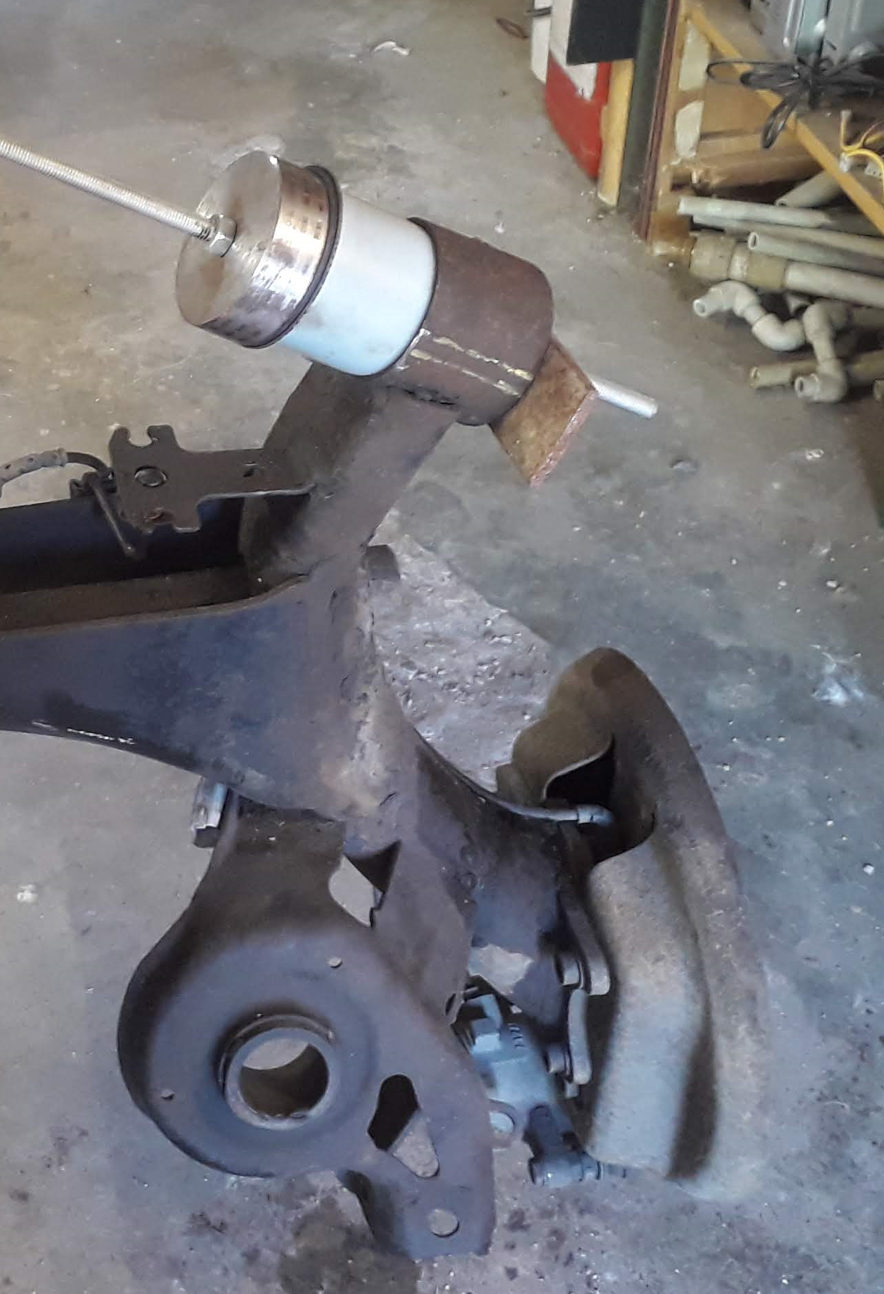

Ice-man Odesláno 6. září 2018 Autor Sdílet Odesláno 6. září 2018 Tak abych to uzavřel. Dělal jsem to poprvé tak se pochlubím. Nápravu jsem musel stejně sundat celou i s plechovým držákem a dát si jí na stůl, protože ten šroub skrz silentblok byl zaoxidovaný v hliníkovém pouzdře uprostřed silentbloku. Na heveru to jde ztuha. Udělal jsem si na to přípravek, jsou to dvě misky na každou stranu jednu a skrz závitová tyč s matkami. Samotné vylisování je pak otázka několika minut. Polohu starého silentbloku jsem si poznačil a nový nalisoval stejně. Šrouby nápravy a tlumičů jsem samozřejmě utahoval s koly na zemi :). Tady je foto přípravku. regius, ozzy56 a HonzaC2 ohodnotil 3 Citovat Odkaz ke komentáři Sdílet na ostatní stránky More sharing options...
