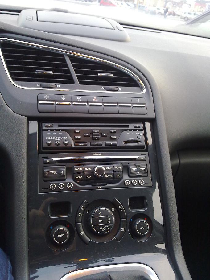

DVD mám stejný jako Elton. Před lety jsem ho vozil v 407 ale už pár let ležel nevyužitý v garáži. Zatím tedy leží na koberci pod sedadlem, ale jakmile budu mít trochu času tak půjde do přístrojovky
S dovolením jsem si vypůjčil jeho fotku:papa
